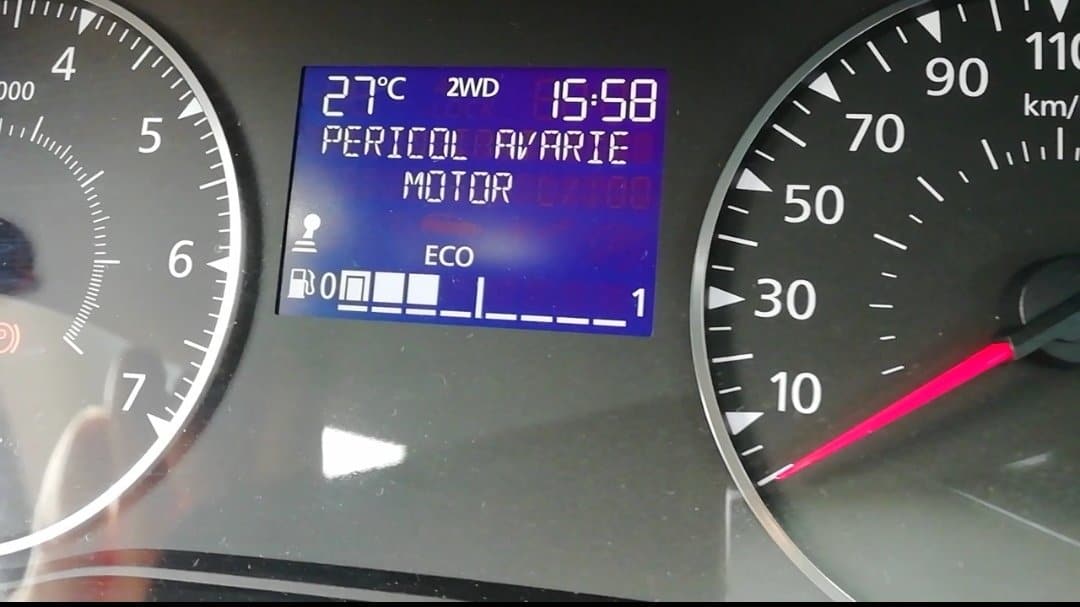

Și eu am aceiași problema, exact aceiași succesiune, stop, beep, avarie motor pt câteva zecimi de secunda. Am bănuit ca e de la eco, eu merg cu eco în permanenta, am oprit eco ieri și dimineața nu s-a mai întâmplat nimic, o țin sub observație.

Asa arata la mine, nu am reusit sa prind și stopul în imagine...
Se pare ca nu are legătură, m-am bucurat degeaba, astăzi am avut ceva treaba prin București, se pare ca are legătură cu temperatura ridicată, ieri la Bacău a fost mai răcoare și nu a mai făcut deloc, astăzi în București pe căldură... Poc... Cred ca o sa fac o programare la dealer.
Am fost ieri cu ea la dealer, au confirmat ca este o problema de care se știe, se rezolva cu resoftare, nu am avut timp sa stau ieri dar o sa merg zilele astea sa o fac. A zis ca nu e nici o problema dacă se merge asa cu ea.
