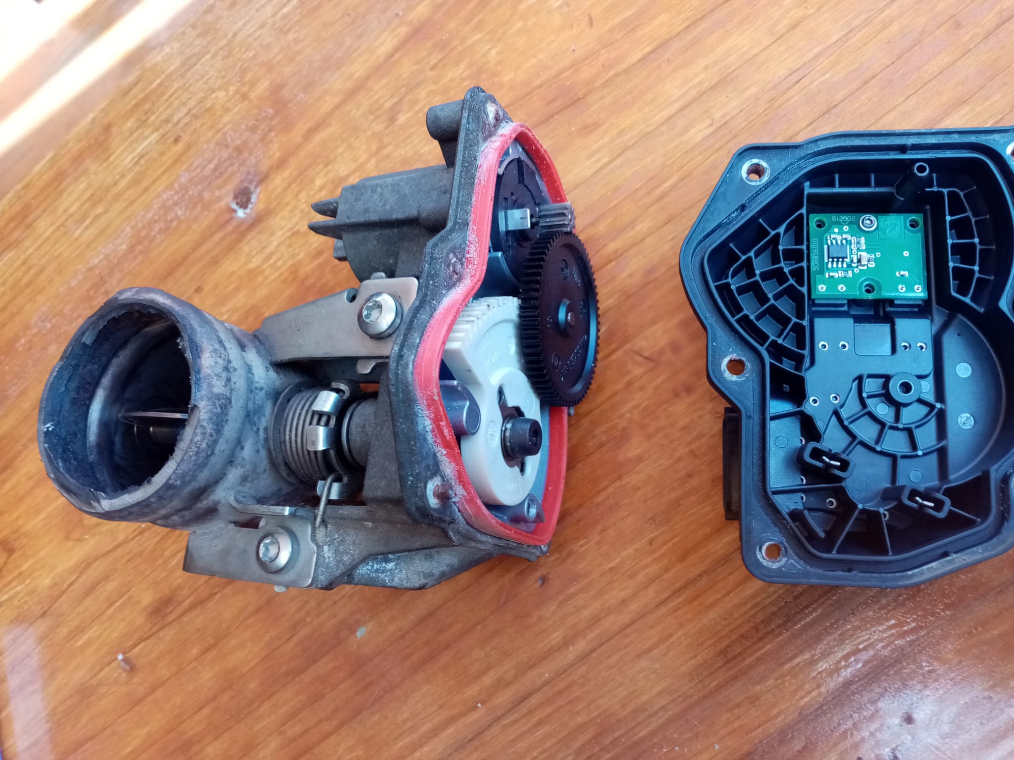

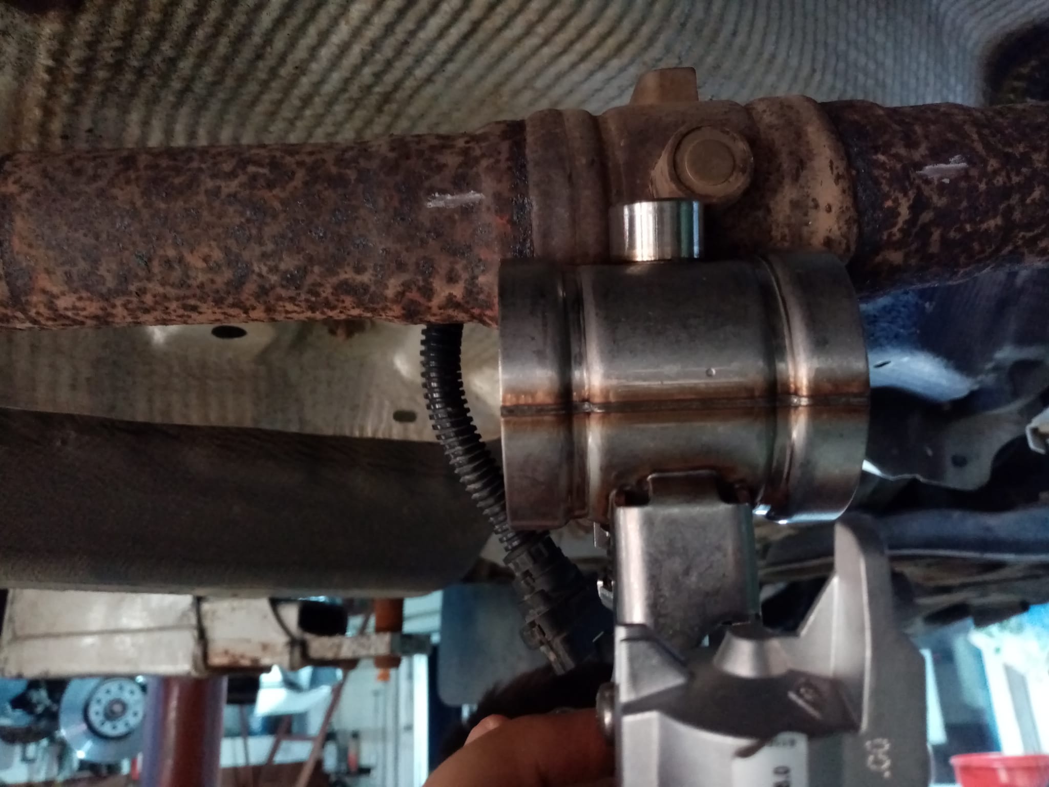

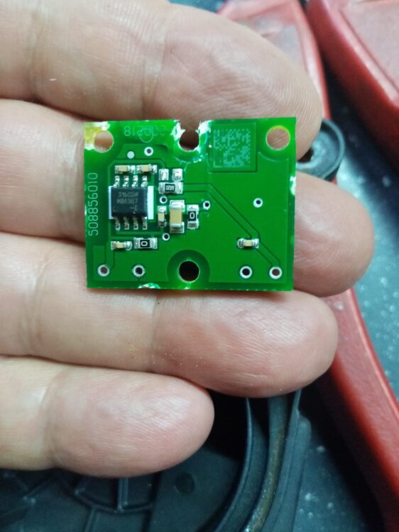

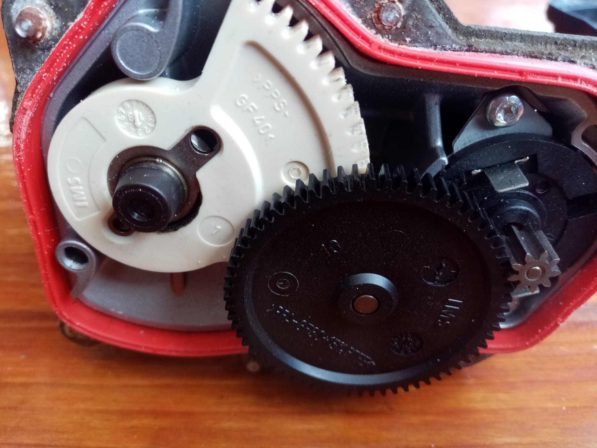

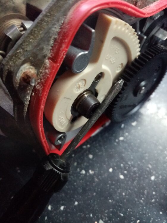

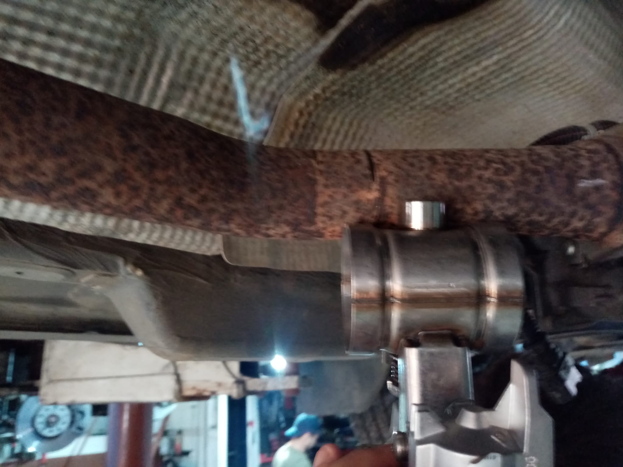

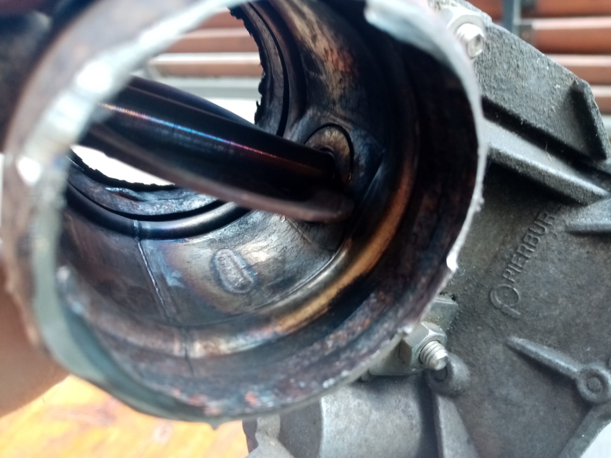

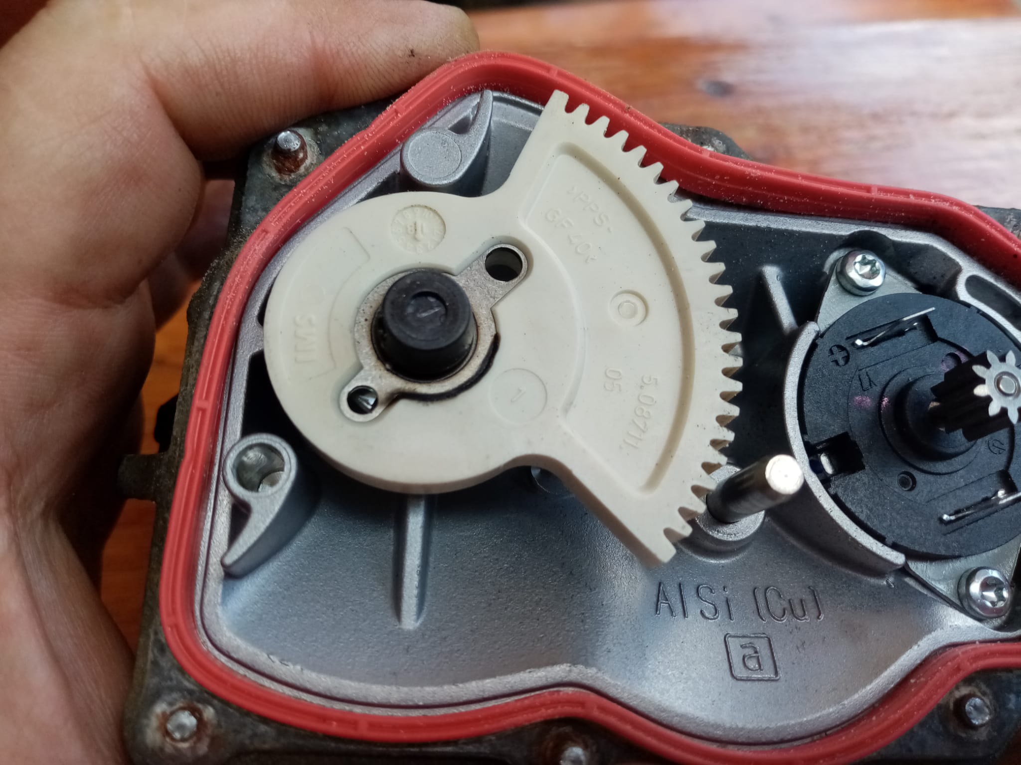

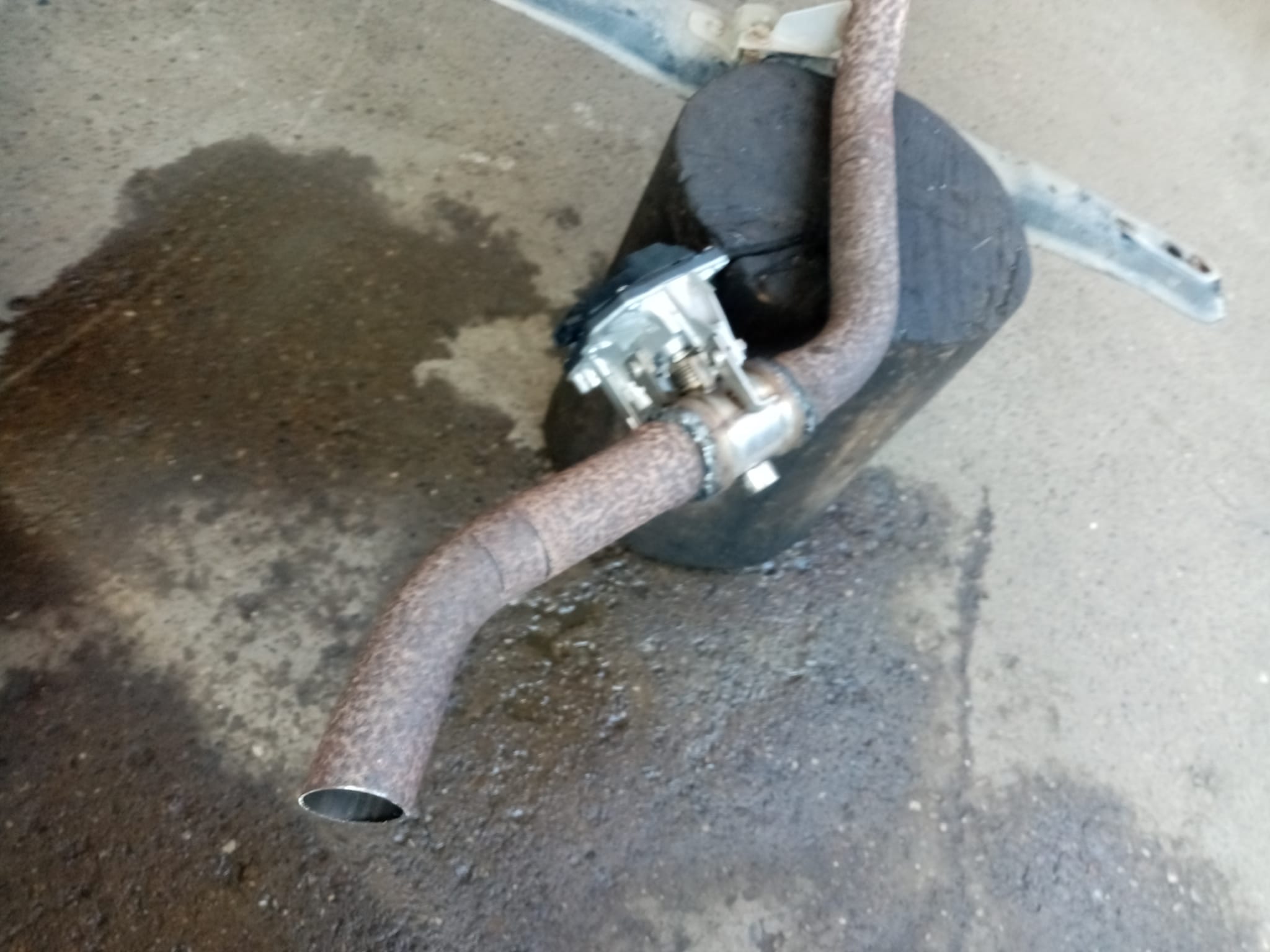

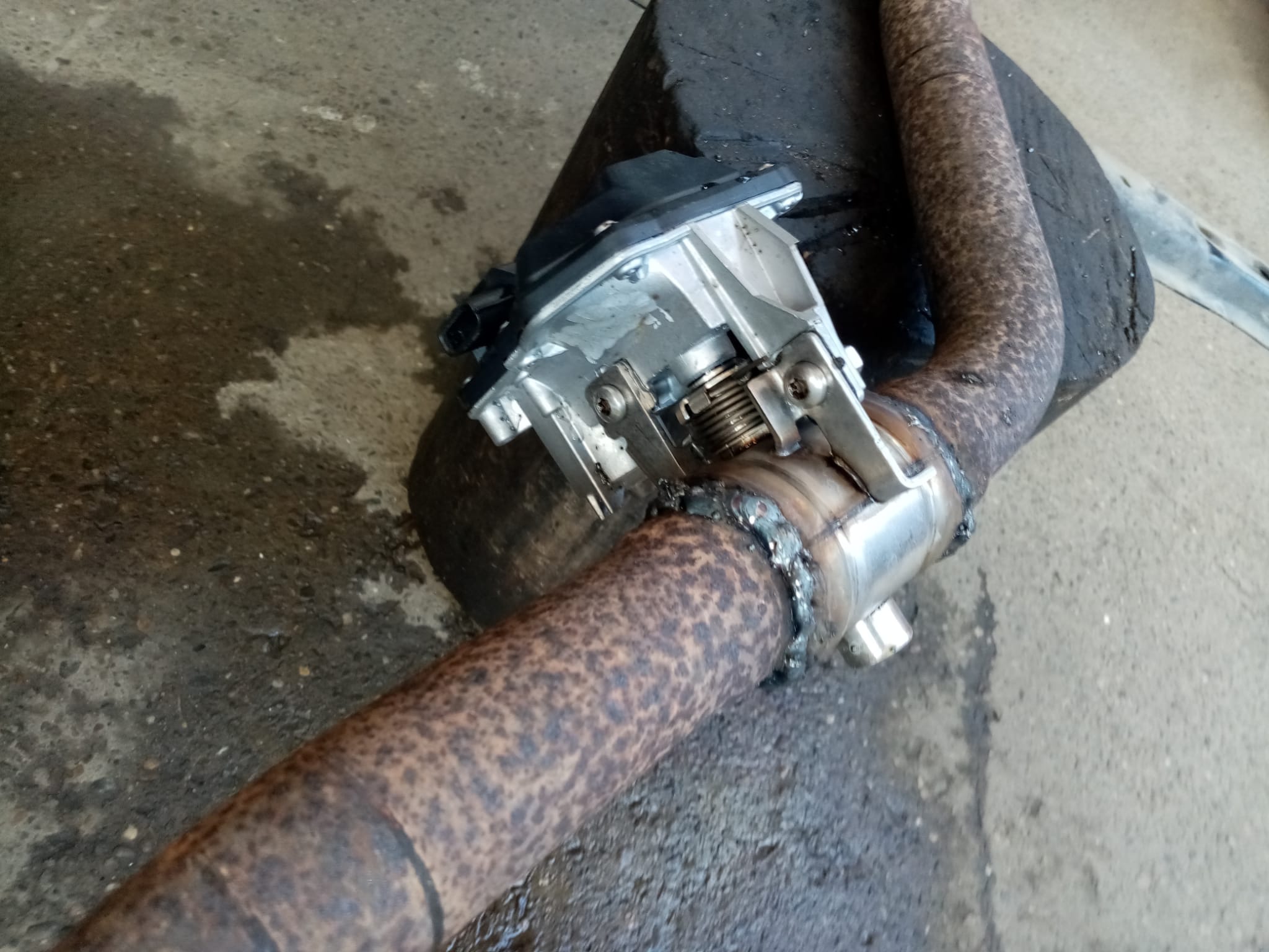

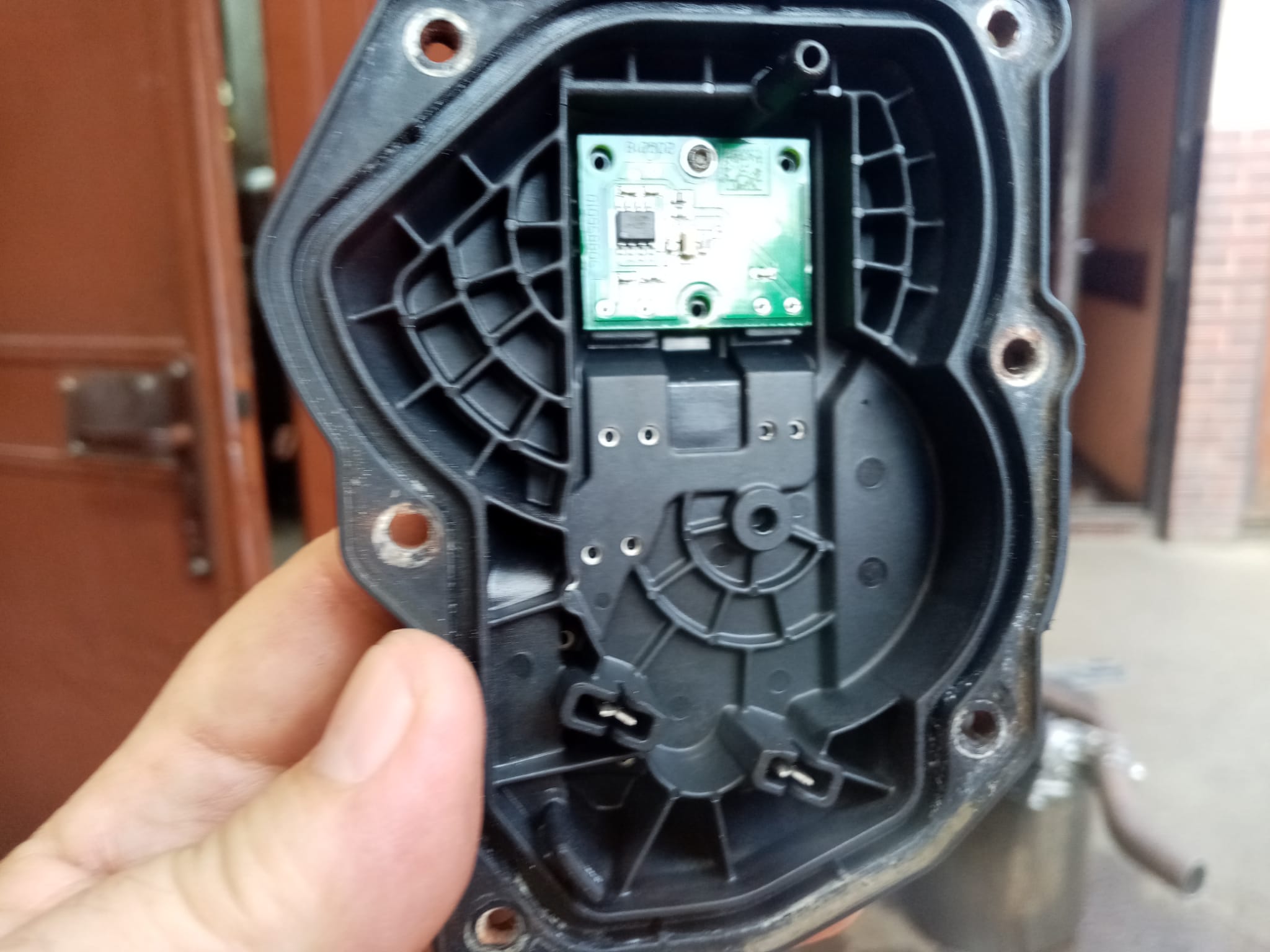

 Dar clapeta asta mia dat mari dureri de cap si cateva nopti pe net...Nu este un defect comun , de asta sunt ofticat ca a trebuit sa o schimb.Clapeta asta... of... este cea de pe teava de evacuare, care multi au pus scut ,ca si mine, vezi Doamne, sa nu se strice...-nu puneti-, parerea mea, poate fi cauza defectului . Observati din imagini cat de curata este evacuarea dupa 80 k...
Am vrut sa o elimin din soft... mare greseala pt ca e nevoie de un suuper inginer de soft, sa rescrie totul, alt cost ,etc...motorul avea un zgomot de avans pana sa o montez, la doar un drum de 160 km, consumul nu era crescut, dar se auzea avansul destul de tare, parca nu era motorul meu...ECU era in degringolada... Deci nu e de joaca. Eu am ales sa cumpar alta. Se taie flex si mig sudura. Dar... dar... oricat va veti uita pe net sau dati certificatul dupa codul vin, eu va spun DOAR una este piesa care se potriveste, nu sunt alte firme&variante si daca vreti sa dati banii pe cea de origine, cu teava sudata, de la 1200-1300 lei la 530 e o diferenta, eu zic ca e aceeasi piesa din ce am studiat.Nu cred ca este alta linie de fabricatie. Este Pierburg, si are o parte polizata sa nu se vada semnul pt cine a fost facuta, doar  cei de la Rheinmetall o fac ,cutia care o primiti este de la Rheinmetall ,o vand  cu semnul nepolizat ca piesa de origine si alte firme o cumpara , polizeaza semnul ca sa o vanda si after market. Cred eu... Pe original aceeeasi piesa. La pret dublu chiar si mai mult. Codul piesei after market 7.03571.16.0,  si a mers din prima, fara relearn. Pe amarata care am scos-o de pe masina nici macar nu avea o inscriptie de origine dar scria Pierburg, ce-or fi primit atunci pe linia de productie.... dar se vedea clar ca era sudata acolo cu adaos, fapt pt care ca mia ramas 2 cm diferenta dupa taierea tevii, a fost nevoie de o piesa de legatura - conector  se numeste...mai mult ce va zic am trecut prin furcile caudine iar acum , am masina perfect functionala si cel mai mult imi place cum se aude motorasul acum ,ca nou. Pentru ca miau luat carnetu plolitistii si am avut timp sa caut, sa gandesc, sa invat, sa inteleg, ca a fost o problema de electronica. Am facut disectie la clapeta veche si am cautat motivul defectului, avand in vedere ca sunt si curios de felul meu... Cum vedeti in poze , pe axul alb este un magnet care se invarte deasupra cipului din imagine, se cheama efectul Hall. De ce nu a mai vrut  Dusterul sa mai functioneze , sa mi deie eroare atat pe exhaust cat si pe EGR, pt ca lucreaza impreuna, dar EGR dat jos, curat, doar un spray , deci EGR normal- ...  ce inteleg eu e ca nu e un defect comun, nu e des, dar, dar din ce mia spus mesterul, din 4 cate a montat pana acum, la megane si clio, 3 nu au tinut,  a patra nu stie... ai de capu meu, eu am deja 1500 km , totul ok sunetul motorului ca din fabrica...Acum ma intreb,  sunt ok la orice inspectie tehnica, DAR - dupa 8 ani Dusterul meu a cedat o bieleta, ceea ce cred normal, (eu zic ca nu am tras de iubita mea) ,chiar daca amortizor Monroe din fabrica, curs, clapeta exhaust nu am mai auzit sa cedeze. Si a cedat electronica, nu faptul ca am luat primul plin de motorina  de la moldoveni...pozele spun destul, dar nu destul cat am suferit eu astea trei luni si nopti de cautari pe net clapete...pana am auzit din nou cum trebuie sa se auda 1,5 dci...Si nu mi venea sa cred cum arata evacuarea la interior, tevile curate luna... uitati in poze dupa 80 k... La Solenza, tot de noua luata, defectele apareau ca ceasul, fix la anumiti km..
