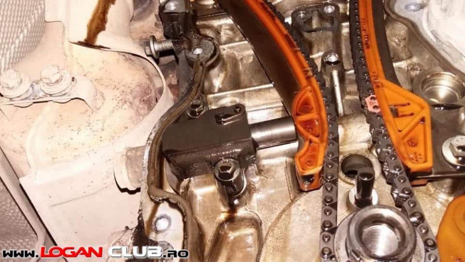

Prin 2015 un coleg cu TCe, ce-i drept 0,9 posta asta
Simtoma era un zornait ciudat la anumite turatii si un tacanit pe relantiu.
Pentru mine era clar ca e lantu si le-am spus direct unde sa caute.
Lantul in sine nu a cedat
S-a intins mai mult decat poate intinde acel piston hidraulic.
La 120.000 km nu se umbla la distributie ci numai la cureaua de accesorii
La ce a vazut masinutza ma asteptam sa cada prima oara turbina dar se pare ca e destul de rezistenta.
Chiar si cu zornait la motor masina nu a fost menajat absolut de loc. (Anumite persoane poate confirma )
Aceste simtome le are in ultimi 3-4000 km.
Adică lovea zona încercuită cu roșu
