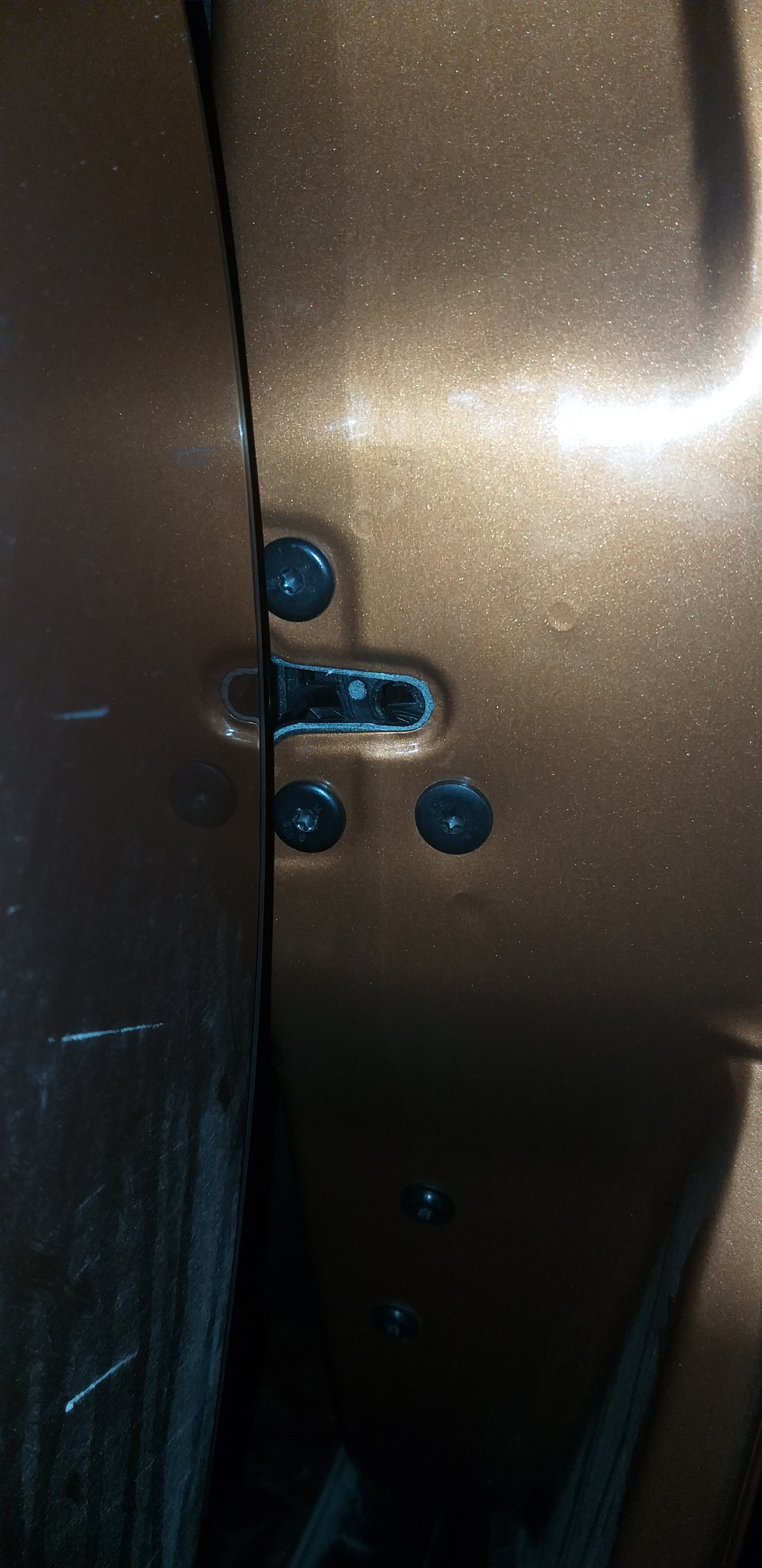

salutare, mie mi se inchide sigura masina.
chiar cu cheia in contact, motor oprit.
am schimbat bateria, m.am uita la acele "limbi" care ating bateria. nu ii dau de cap.
pareri ? multumesc frumos !
