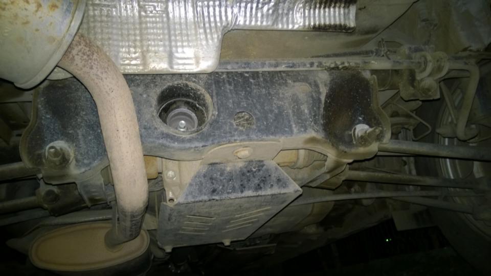

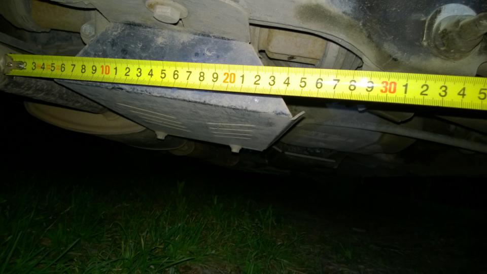

Ceva poze cu scutul diferential de otel pt PH2 de la Mudster - link mai sus (si probabil si de la altii), montat pe 1.6 16v E5 (K4M).   Latimea lui e de cca 20 cm, grosimea tablei de cca 2 mm, bride

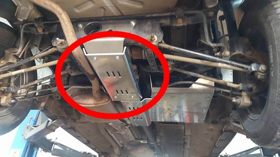

@Killer82, ce ai pus tu acolo, e scutul "mare" ala de il vad eu cand ma uit din spate la dusterele care il au montat. D.p.m.d.v. e ca un faras care aduna noroiu' (parerea mea, nu dati cu pietre).
Ce are @BlaueCorsa, cred ca e asta:
Mda, interesant (pare aluminiu de-ala gros) e mult mai bine mulat insa cred ca problema de latime e la PH1 diesel din cauza esapamentului la PH2 mi se pare ca e altfel - intr-adevar asta de otel de care zic eu e un pic mai lat insa nu cu mult (25-30 cm latime)... o sa fac o poza daca apuc in dupa-amiaza asta...
Nu aduna noroi :) Si protejeaza si cotul tevii de esapament de dinainte de toba finala. In unele situatii e bun ca se aseaza masina "sanie" pe el. :)

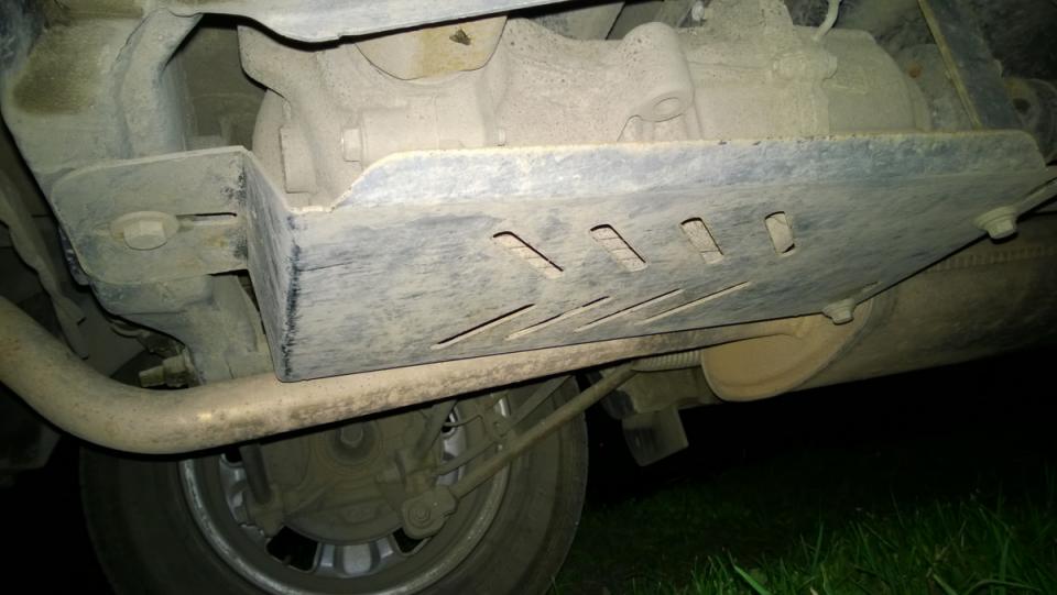

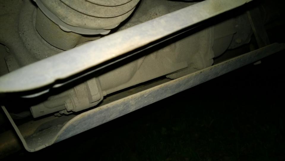

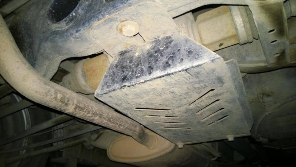

Latimea lui e de cca 20 cm, grosimea tablei de cca 2 mm, bridele de prindere din fata sunt mai groase, vreo 3-4 mm. Nu stiu daca ajuta neaparat la teava de esapament, aceasta pare sa fie mai joasa catre capatul din spate, eu l-am montat in ideea sa protejeze cat de cat diferentialul si firele de comanda ale acestuia (dupa cum se vede, sunt ceva mici urme de la buruieni pe scut si sincer nu eram linistit la ideea ca pot sa atinga asa usor pe la firele alea - desi firul are un element de protectie pe caroserie, nu mi s-a parut destul).
Pozele (scuze de calitate, facute cu tel aseara la blitz) sunt pentru a se putea compara cu cel mentionat de colegul @BlaueCorsa. Sper sa ajute.

Ce era amintit pe aici drept "faras" si protectia cotului de la teava de esapament se refereau la scutul (model vechi) pentru PH1. La PH2 ai alt traseu al esapamentului si alta pozitionare a tobei finale.
