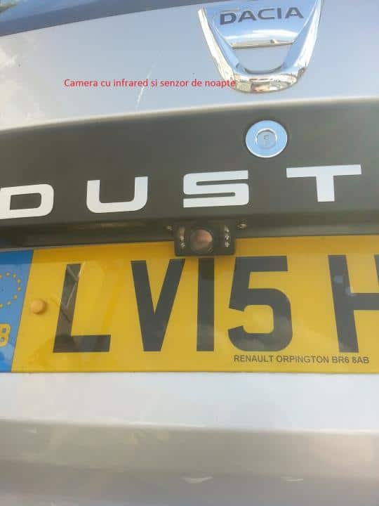

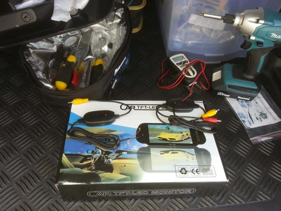

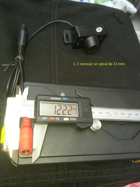

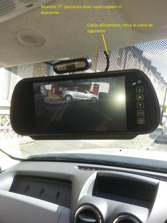

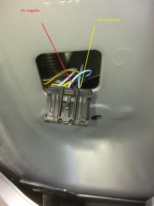

Salutare tuturor! Am instalat camera, functioneaza okay, atasez si cateva poze. Cost: 49.99 GBP (e-Bay) incluzind camera wireless, monitor 7", si cabluri conectare. Timp de lucru: cca 3 ore (atat mi-a luat mie), in functie de dexteritate. Scule si materiale necesare: bormasina, spiral de 13mm, spiral de 3mm, una bucata cablu electric 1.5mm cu lungime cca 2m, cablu electric cu 2 fire cu lungime de 2.5-3m, izolier band, 1 buc surub autofiletant 4mm. In plus am avut nevoie de un tester pt a identifica firul de la marsarier din blocul de lumini spate stanga.
