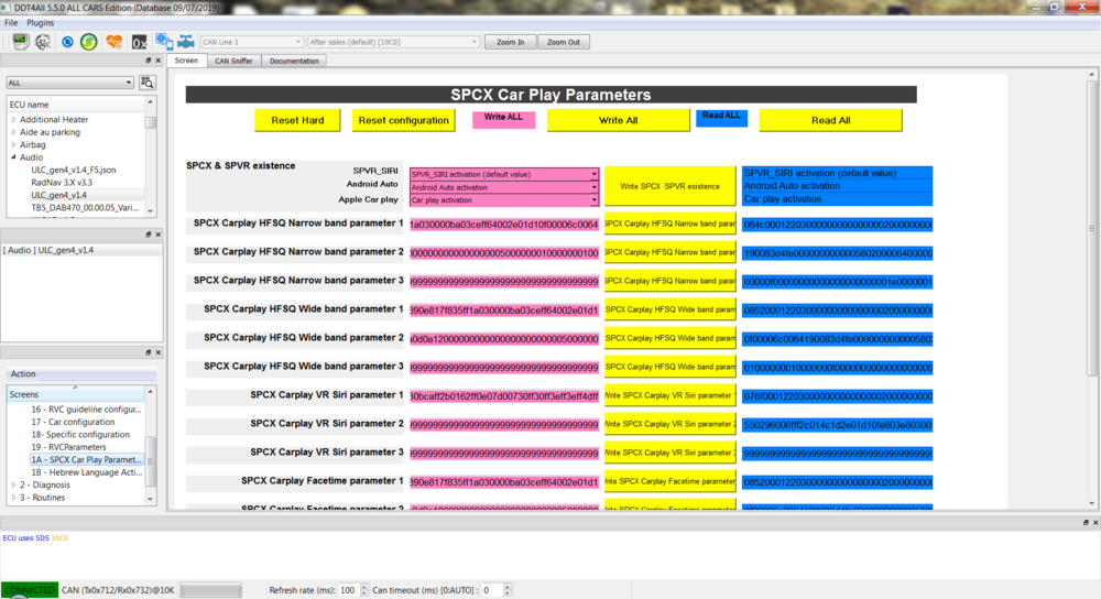

@dragosonisii tu se pare ca ai o clona proasta ce nu comunica sau ai facut ceva setari gresite ca de conectat vad ca esti.
Nu te juca cand ai campuri rosii ca risti sa faci varza in setari.
In DDT4all trebuie sa stii ce faci ca altfel poti si strica usor. Acest program iti permite sa scrii orice aproape oriunde, dar trebuie sa stii si ce faci. Nu e un software pentru oricine.
De jucat te poti juca dar pe pielea ta.
Editat de Neek
Subscriu celor scrise de @Neek si @t0rquemada referitor la campurile rosii (No data). Dar din ce am vazut eu in captura oferita colegul este conectat pe CAN1 (conform ECU scanate),  apoi clona aceea ELM327 USB (din descrierea colegului cred ca stiu si de unde a achizitionat-o: Marius) nu se poate conecta (asa cum este) si pe CAN2.
LE: printre altele am si eu acea interfata.
Editat de Gil26
Tinand cont de tipul de chipset folosit, (Pik.....) ar trebui sa-i mearga cu modificarile propuse de Gil
Salut Neek. Pai i-ai dat un ecran cu setari de Medianav4 v1.4 ca are satari de Siri si Car Play. El are Evo 9.1.3 si va trebui sa mearga pe varianta MediaNav 2 v 2.6
Editat de sharkyslro
Si asta e un exemplu de comunicare defectoasa tot cu chipset pic18f25k80 chinezeasca ELM327 v1.5.
Aceasta interfata insa ruleaza bine pe alt software dar la DDT4all nu e recunoscuta bine.
Editat de Neek
