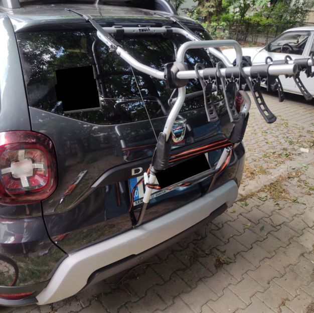

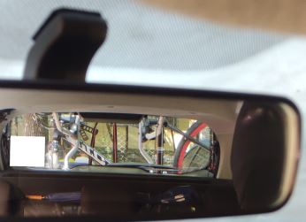

Acum sigur nu am mai greșit topicul, deoarece vreau să demonstrez că faimoasa firmă Thule, din considerente care îmi scapă, în configurator nu a menționat și modelul de Duster de după 2018 ca fiind compatibil cu suportul de biciclete Clip On 9104! Figura doar modelul Duster anterior datei de mai sus, la care ar fi fost compatibil doar suportul Clip On 9103, identic la dimensiuni ca modelul 9104, însă proiectat să susțină o sarcină mai mică. Inițial am vrut să-l testez la un comerciant, însă nici măcar la importator n-am avut succesul scontat. Așa că am luat unul SH de pe OLX, dar înainte am rugat vânzătorul să facă niște măsurători de lungime a suportului pus pe un Duster (până în 2018), care spre surprinderea mea plăcută are aceeași lățime la haion ca Duster-ul nou. Lucru inutil, dar constatat ulterior după achiziție, deoarece tija cu ancorele/"ghiarele" inferioare care prind haionul se pot lungi sau micșora printr-o simplă rotație ce te duce cu gândul la un sistem gen șurub cu piuliță. Sistemul însă este mai complex, pt. că în afară de această rotație întreg sistemul culisează și în sus+jos cu ajutorul unui arc interior, acesta fiind pe semne pus în capătul tijei cu ancore/ghiare, ca o măsură suplimentară de alungire ... În plus de asta, prinderea acestor ancore/ghiare se va face la ultima gaură din cadru, cea care oferă lungimea cea mai mare. Un mic inconvenient tot există: ștergătorul de ploaie freacă ușor de cele 2 garnituri de cauciuc cu care suportul se susține de geamul haionului. Însă dacă veți tăia cca. 0,5 cm din cauciucul ștergătorului nu veți mai avea această problemă ...
Din păcate am ignorat faptul că în manualul de utilizare producătorul priciza prezența a 2 persoane când se montează suportul și nefiind suficient de prudent am zgâriat ușor haionul. Aș fi putut pune și eu o protecție/cârpă/husă etc. ceva ca să protejez haionul, dar știți cum se spune "dă mintea românului de din urmă" . Așa că v-aș fi recunoscător dacă mi-ați spune cu ce aș putea repara zgârietura, una superficială din câte constat. În plus de asta, trebuie să specific faptul că e obligatoriu să demontați ancorele/ghiarele superioare și puse pe haion (cu protecția de cauciuc aferentă), pt. că altfel nu intră pe marginea superioară a acestuia. După ceea urmează ca cea de-a doua persoană să vină cu restul suportului pt. a-l reasambla/reconecta la cele 2 ancore/ghiare. Sper că pozele sunt destul de sugestive ...

Creion de retuș sau vopsire parțială, când te mai duci cu altă piesă ce trebuie re/vopsită. Sau poate ai noroc și iese mai puțin în evidență după un polish.
Totuși, tipul ăsta de suport, pe lângă riscul mare de a zgâria haionul, nu o să descentreze/strâmbe haionul cu timpul ? Drumurile nu sunt netede astfel încât să nu facă balans și să intervină greutatea suplimentară dată de biciclete și suportul în sine.
