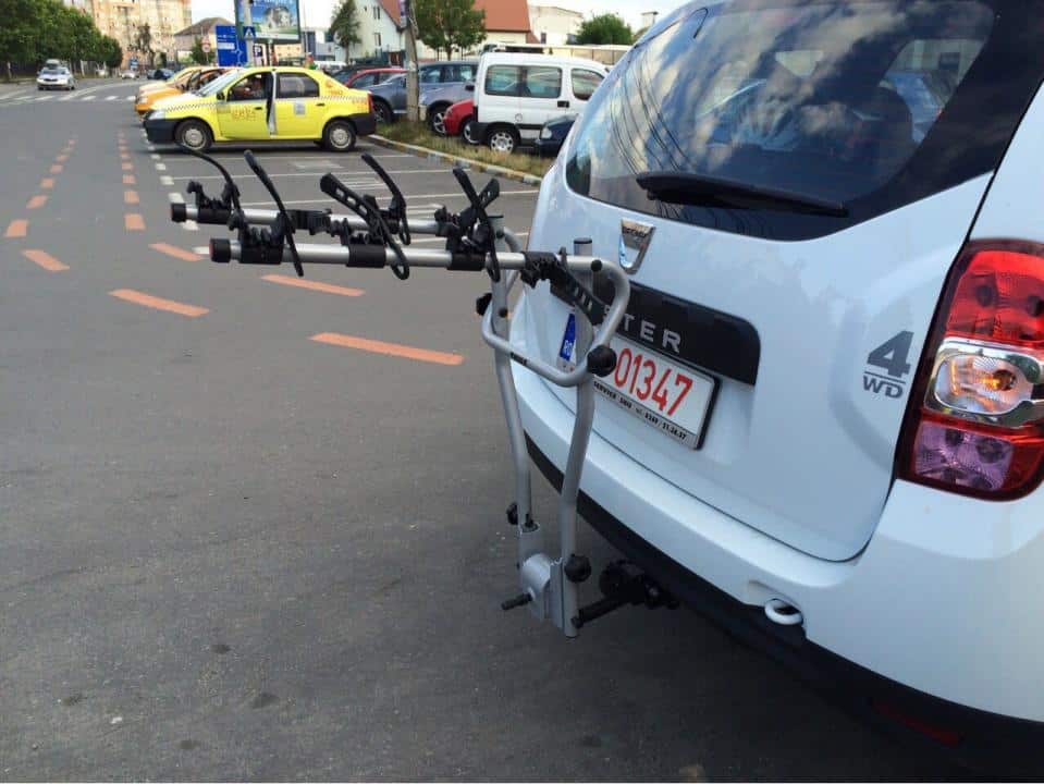

La suportul pe carlig insa m-a dezamagit complet carligul original pentru PH2. Am platit pret TRIPLU pe el ca sa am garantia ca totul va fi ok. Din pacate garantia a fost doar in capul meu si acum ma gandesc sa il schimb cu un carlig aftermarket. Motivul e ca e stramb. Sfera din capat (partea ei taiata din partea de jos) nu e paralela cu solul si in consecinta nici suportul nu sta drept. E lasat pe spate si arata ca naiba. E functional, da sincer mi-e rusine cu el ca merg la competitii si evenimente unde vine toata lumea cu suporti pe masina si pana acum n-am vazut nici un suport pe carlig sa stea mai prost ca la Duster.
O sa reinviu un topic mai vechi, insa ma confrunt cu aceeasi problema ca si razvanpat: carligul e...."stramb" ceea ce face ca intreg suportul sa fie inclinat spre spate. Mi-e si groaza sa-l folosesc sa nu-mi cada bitzele sau sa-l frec de asfalt la prima denivelare.
Vizita/reclamatia facuta la Dacia Service Feleac Cluj a fost fara rezultat: este un produs omologat, nu avem ce-i face. Identic si la Vocea Consumatorului.
Intrucat au trecut vreo 2 ani de cand s-a lansat PH2 si "inventat" acest model de carlig, va intreb daca ati identificat vreo solutie pentru a aduce carligul in plan orizontal. Pentru exemplificare am atasat o poza.
Intrebare pentru ovi si cbogdy: din imaginile cu Dusterele voastre, carligul pare a fi drept. Este tot modelul 8201200259 + 8201200263 ?

Au... daca prima poza este cu carligul tau, e cam fara "erectie" ;-)
Carligul meu nu este "de origine", este carlig de la auto-hak fabricat in polonia. Suportul de biciclete sta perfect vertical.
Yeap, prima poza este cea cu suportul meu.
Iti dai acum seama de ce sunt interesat de solutii de "indreptare".
