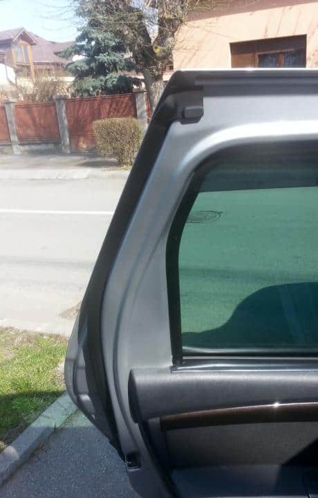

Chederul pentru partea superioara a usilor din spate, care este la PH2 si lipseste la PH1 se numeste GARNITURA DUBLA ETANSARE.
Coduri: 828368248R si 628374729R
Montaj: partea de jos se fixeaza in garnitura deja existenta in partea inferioara si printr-un cui din plastic in gaura existenta. Corpul central al garniturii se fixeaza prin auto adeziv. Partea de sus este prevazut u un cui de fixare din plastic pentru care ( daca nu exista gaura in usa! ) trebuie dat o gaura mica.

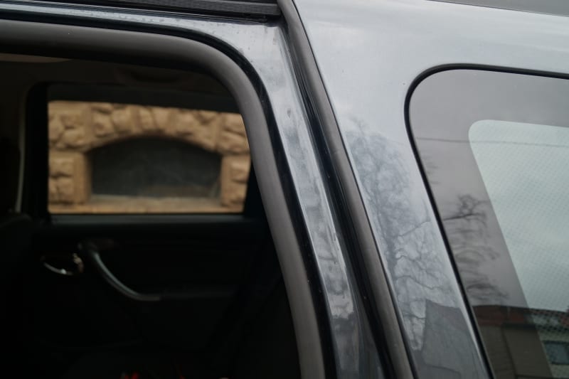

O mica modificare pe care o aveam mai demult in plan, am pus-o in practica de catva timp. Nu am finalizat insa tot planul in lipsa unui cheder pe care nu prea reusesc sa-l gasesc. Am folosit 2 feluri de cheder cu banda dublu adeziva, unul forma "D" si unul "V", chedere care se gasesc si in comert. De precizat ca nu sunt chedere pentru tamplarie. Sunt EPDM si nu au memorie, in sensul ca revin la forma initiala si nu raman plate dupa o perioada in care stau mai mult timp presate, exact ca si chederele originale. Ele arata cam asa...post-3487-0-68545000-1426949829_thumb.jpg
Pe portierele din spate am folosit cheder "V" pentru ca "D" deranja in chederul de pe portiera. post-3487-0-97098000-1426949991_thumb.jpg post-3487-0-75140400-1426950024_thumb.jpg.

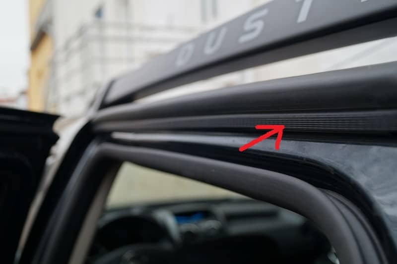

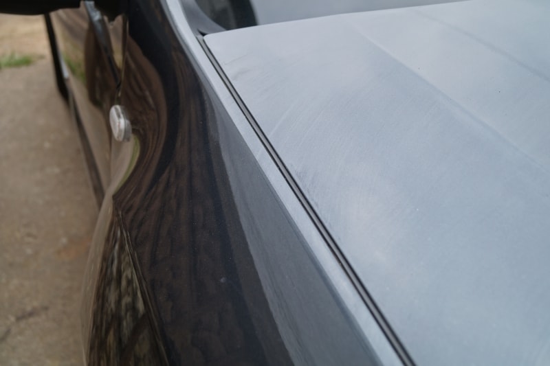

Pe portiere in partea superioara, am observat acum o perioada de timp ca, chederul de deasupra usilor parca nu etanseaza suficient, si trece de multe ori praful de el si ajunge pe al doilea rand de cheder . Ca urmare am pus si deasupra suplimentar cheder "D". post-3487-0-40222900-1426950594_thumb.jpg
Nu calca peste chederul superior ci dedesubt pe intaritura. post-3487-0-01396200-1426950676_thumb.jpg Mi-a mai ramas cam 2 metri si cum nu prea aveam ce sa fac cu el, l-am pus evident la capota. post-3487-0-89797600-1426950757_thumb.jpg. Nu era necesar, dar nici nu strica aici.

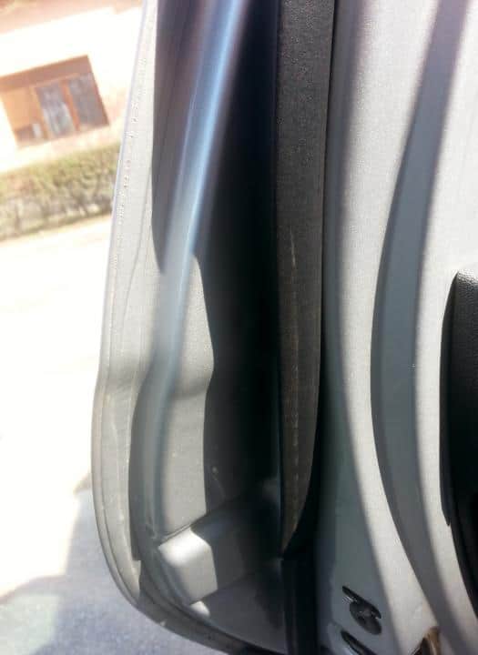

Mai am de pus cheder intr-un singur loc. post-3487-0-69054900-1426950847_thumb.jpg. Va trebui sa mai caut. El arata cam asa.post-3487-0-41028500-1426950936_thumb.jpg. Se lipeste pe interorul portierei nu pe aripa.
Scopul pentru care am pus chedere la portiere, este in primul rand PRAFUL. Pe mine unul ma deranjeaza ca se aduna mult praf acolo. Portiera din spate se inchide acum la fel de bine ca si cea din fata.
