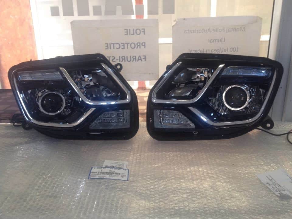

Si noile faruri montate pe Duster ph1, deasemenea sistemul de prindere. In concluzie se potrivesc 100%, asta numai la prindere, referitor la mufare... mai sap..   REVIN CU O MENTIUNE, farul se potri

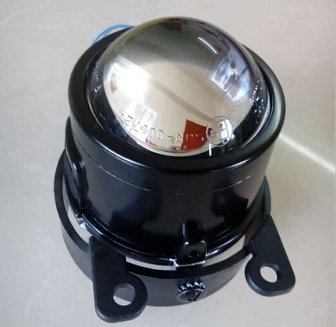

Am un amic care a facut asa ceva: Semnalizare Led, DRL Led, neon contur si lupe 2,5 bi-faza.   Torul a fost facut in regie proprie. La RAR e cam clar ca pe bune nu il iei acuma cu contolu poa
Si-a instalat cineva lupe pentru xenon pe farurile de la ph2? Am gasit niste baieti din Constanta care cica au mai facut pentru ph2 si astept poze. Merita, nu merita, ce spuneti?
Semnalizare Led,
DRL Led,
neon contur
La RAR e cam clar ca pe bune nu il iei acuma cu contolu poate mai scoti parleala.
Lupe se gasesc pe internet. Nu cred ca este o inginerie quantica sa le montezi.
Nu e, si pe mine ma batea gandul, dar mi-am dat seama ca e mai mare daraua...
Dat bara jos (risc de a plesni clipsurile), Dat faruri jos... desfacut lipitura de la faruri.. (risc de plesnit urechi sau geamul), montat lupa (risc de spart oglinda), lipit farul la loc (risc de a nu lipi etans si sa intre apa pe acolo.) pus faruri la loc, reglat, montat bara la loc (daca nu au plesnit din prima, risc din nou de a plesni clipsurile...)
Nu stiu ce sa zic, arata frumos, si mie imi plac mult, dar parca as opta pentru varianta de-a gata de la Mudster.
