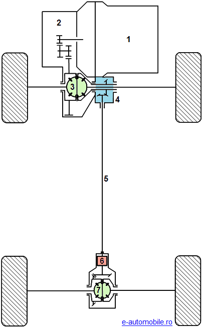

Nefiind din domeniu dar cu interes fata de ce se afla sub mine mi-am construit si eu o teorie - corectiile si completarile sunt binevenite in cunostinta de cauza, iar parerile oricand :) :
Dupa cate stiu in blocul diferentialului spate nu exista electronica, este un sistem mecanic 100%.
UCPS, adica unitatea de cuplare a puntii spate cu comanda electromagnetica (6) din imaginea alaturata, este o unitate separata - este practic o extensie a cardanului care decide cat transmite din cuplul disponibil (omniprezent prin rotatia cardanului pe partea de intrare in UCPS) spre diferentialul spate. Practic UCPS tot timpul are la dispozitie cuplul maxim disponibil, preluat din cutia de transfer de pe puntea fata prin cardan, si decide cat lasa din acest cuplu sa intre in diferentialul puntii spate.
CORECTAT ULTERIOR: UCPS-ul este si el incorporat in carcasa difului spate - este un bloc compact cu ambele subansamble: UCPS si diferential - am editat textul postului in continuare pentru a nu crea confuzii. Ramane de vazut daca modificarile in compartimentul difului afecteaza in orice fel functionarea UCPS cu comanda electromagnetica. Logic nu ar trebui, dar este doar o presupunere...
In modul AUTO lasa sa treaca in mod constant cca 10% din cuplu, apoi cand detecteaza pierderea aderentei pe puntea fata, mareste cuplul transferat spre spate.
In modul 2wd nu lasa sa treaca nimic.
In modul 4wd LOCK "se sudeaza" cuplajul UCPS, practic se preungeste cardanul pana la intrarea in diferentialul spate cu maxim de cuplu posibil, astfel cuplul se imparte in mod egal intre puntile fata/spate. Modificarea diferentialului spate nu ar trebui sa afecteze modul de transmitere si comanda transferului de cuplu. Cuplul care trece de UCPS poate gasi in compartimentul diferentialului unul standard, stoc sau unul modificat.
Despre comportamentul diferentialului stoc (impreuna sau fara ESP, frane, etc) inca mai sunt discutii dar in principiu se stie ce poate si ce nu poate, ar fi bine de stiut cum se comporta cel modificat...
Pentru mine, in caz ideal diferentialul autoblocant:
1. Isi indeplineste functia de baza: cand una dintre roti se roteste in gol atunci transfera cuplul (o parte suficienta din el) catre cealalta roata. - astfel intr-adevar se garanteaza tractiune pe 3 roti ceea ce rezolva problema dusterului in situatiile de incrucisare punti.
2. Montarea lui este o procedura reversibila 100% - daca nu esti multumit de comportamentul lui, il scoti si pui la loc cel original.
3. Nu are contraindicatii.
4. Nu are efecte secundare in timpul mersului normal pe asfalt indiferent de viteza si de modul de deplasare ales (2wd sau AUTO) exact ca si cel original
5. Se va supune unor teste concludente atat pe teren cat si pe sosea.
Daca toate aceste conditii se indeplinesc atunci ma bag si eu in randul doritorilor cu banii pregatiti: dar pana atunci le tin pumnii celor cu spirit mai aventurier care sunt dispusi sa testeze acest sistem pe propriile masini, chiar asumand riscul cresterii pretului in cazul in care @comanr va da lovitura.
