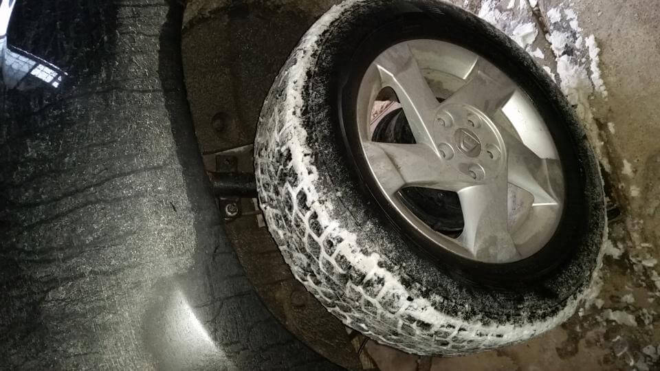

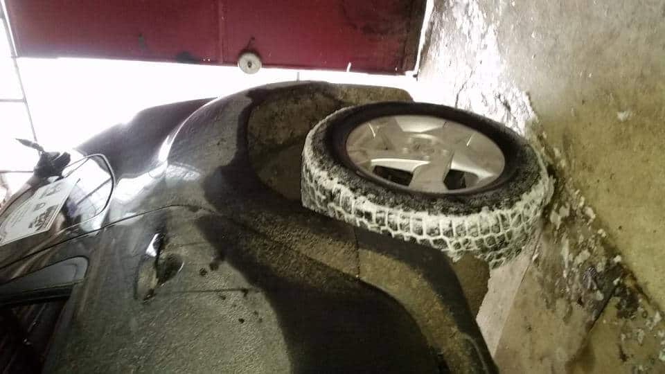

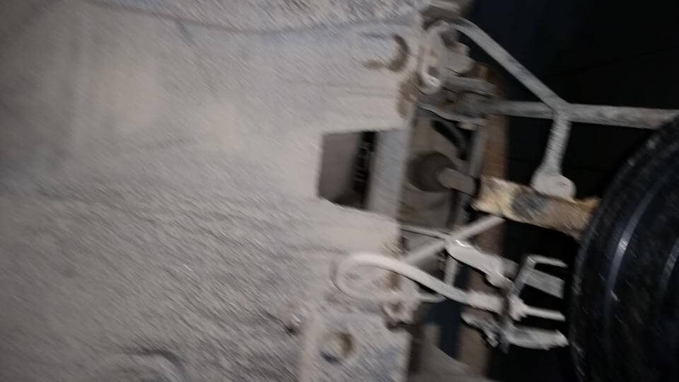

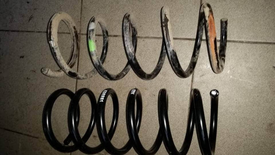

Pana la urma tot de la ei am luat si eu. Sunt seriosi baietii, mi-au livrat in 7 zile, asa cum au promis. Pretul in 2014-03 este de 920 + curier. Montarea lor a durat cca 90 min. Arcurile sunt de culo
