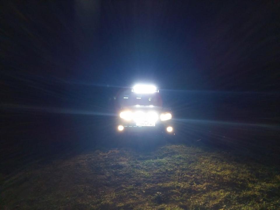

Am pus si eu niste proiectoare pe plafon. Sunt demontabile ca sa nu ma plimb cu ele prin oras sau sa am de dat explicatii pe sosea. Le pun doar in padure.
Pentru ca a fost cuminte la revizie, a mai primit 2 proiectoare pe plafon, langa celelate. Lumineaza cam asa:

Am uitat sa intreb, cati lumeni / wati au cele vechi si cele noi si ce tip de led-uri au epistar sau cree?
Cele din centru (noi) au 48w si 3520 lumeni iar cele din lateral (vechi) au 37w si 2200 lumeni, deci in total: 170w si 11140 lumeni. Toate sunt epistar.

aveam dubii referitoare la oportunitatea montarii lor pe o bara transversala - "atat de in spate" cum s-ar zice - dar vazand filmuletul m-a convins sa adopt si eu aceeasi solutie facila. Cum ai "coborat" cablul de la bara? Prin stalp?
Da, pe sub chederul de langa parbriz. E loc acolo destul.
