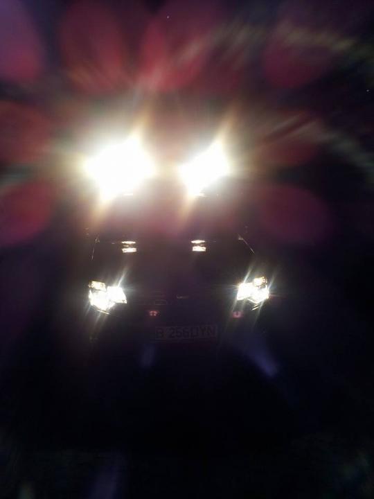

Am pus si eu niste proiectoare pe plafon. Sunt demontabile ca sa nu ma plimb cu ele prin oras sau sa am de dat explicatii pe sosea. Le pun doar in padure.
Pentru ca a fost cuminte la revizie, a mai primit 2 proiectoare pe plafon, langa celelate. Lumineaza cam asa:

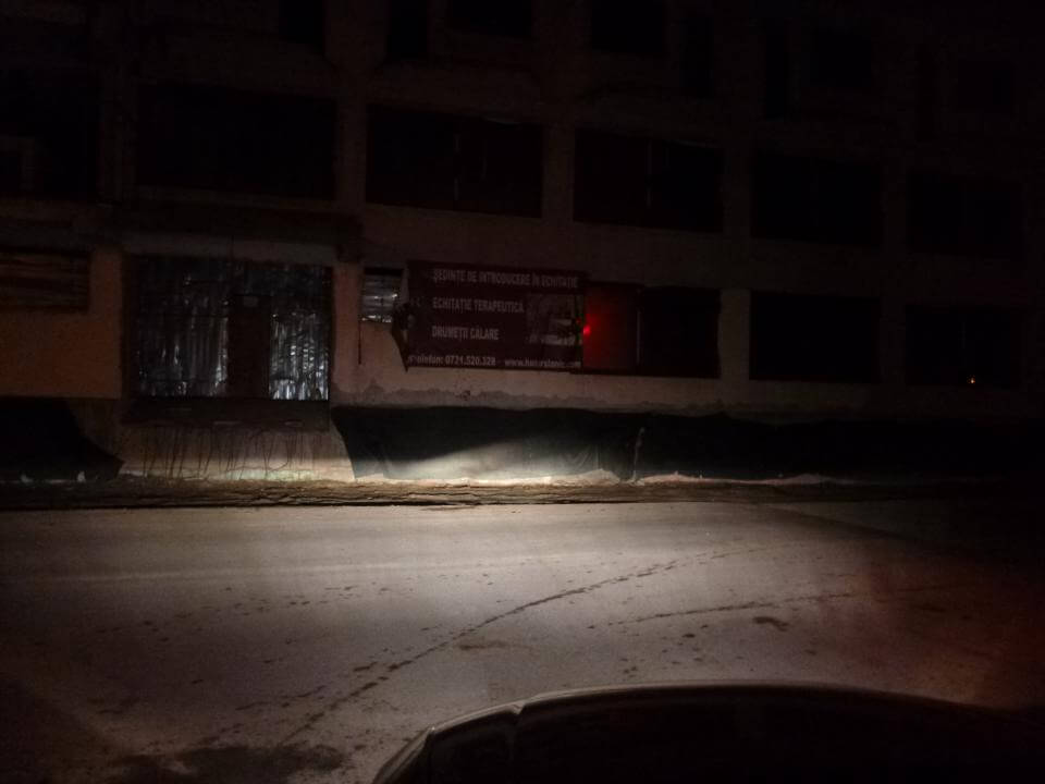

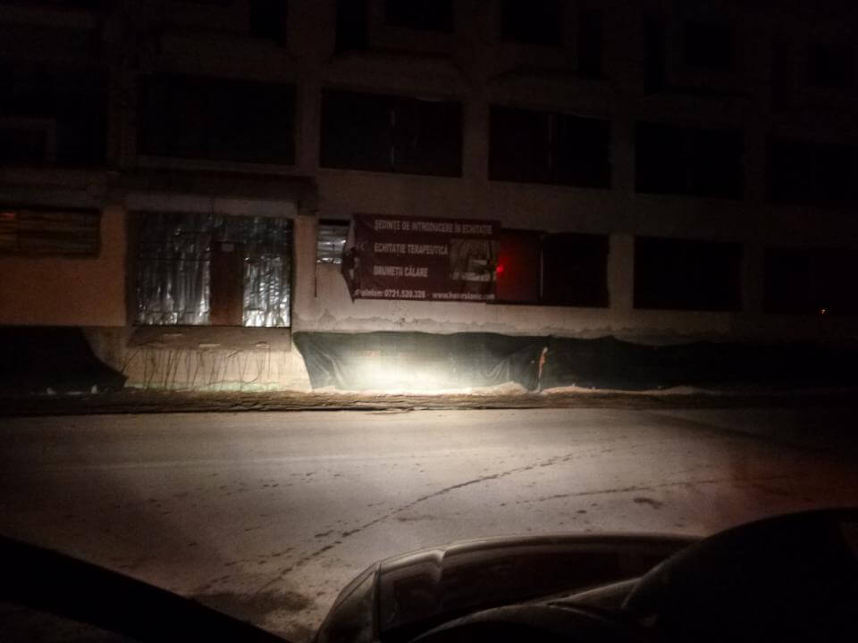

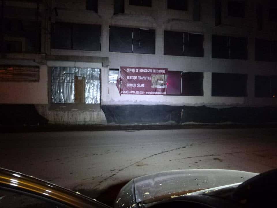

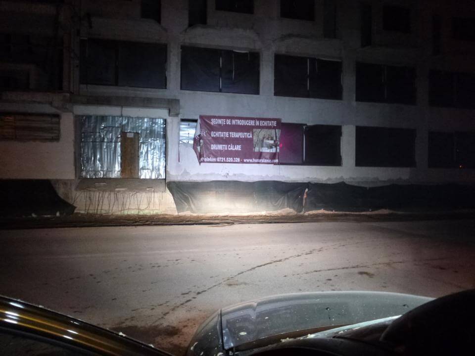

Noah, impreuna cu @huskyuk am gasit locul ala plin de intuneric (sau am hotarat ca e ala :P) si am pozat cum se vad proiectoarele:
Prima poza - fara nimic aprins:
urmatoarea, faza de intalnire:
intalnire+faza lunga:
intalnire+fazalunga+proiectoare LED:
doar proiectoarele:

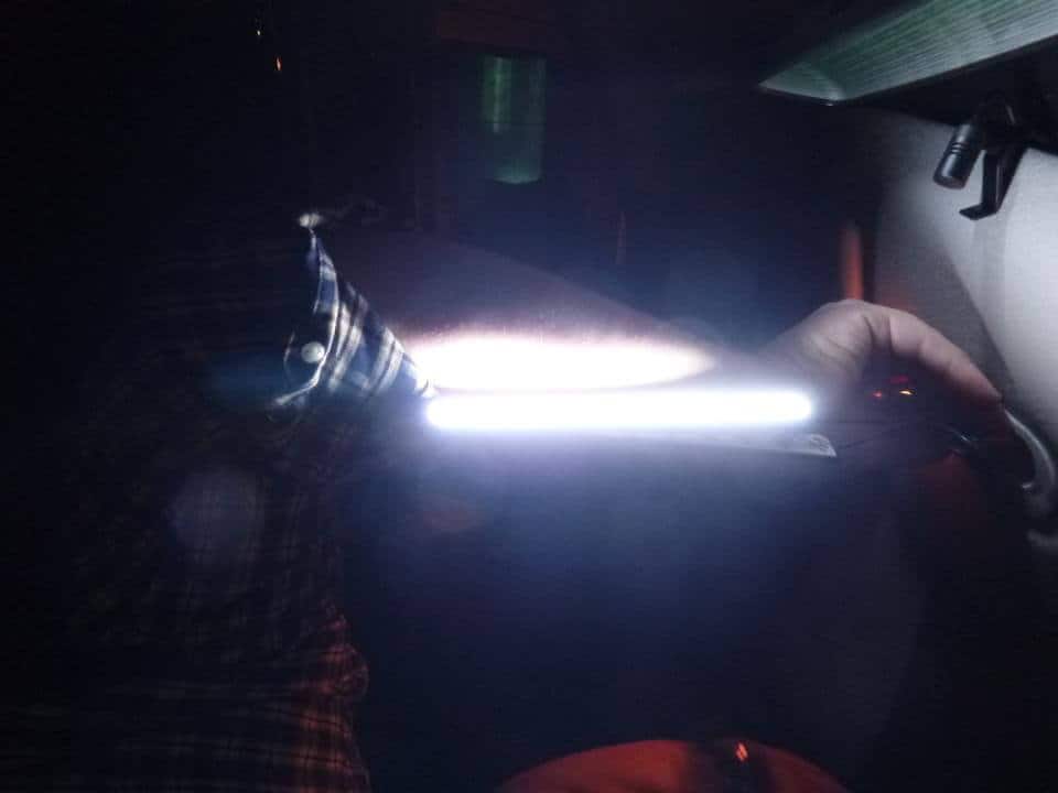

si niste jucarii foarte faine de pus in diverse locuri dupa idei, gusturi, necesitati:
sunt 2 benzi cu LED, cam neprotejate dar la o adica se pot schimba :P

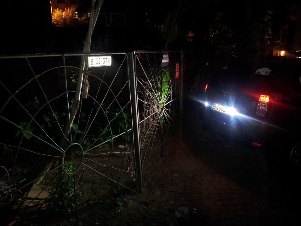

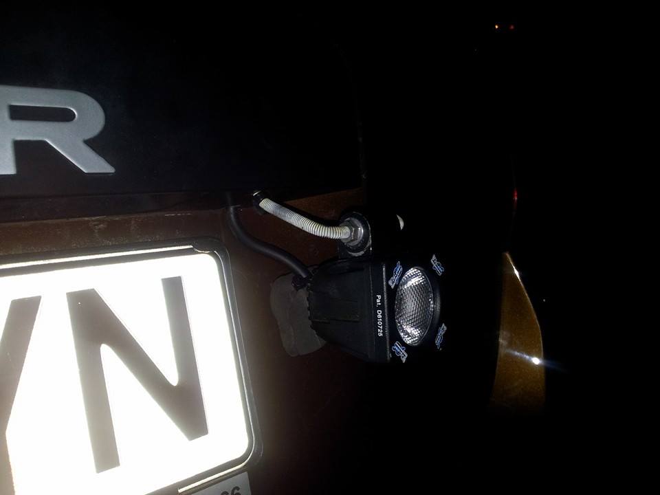

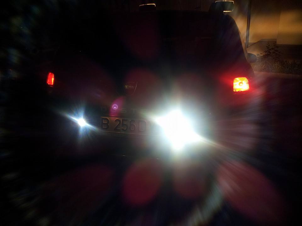

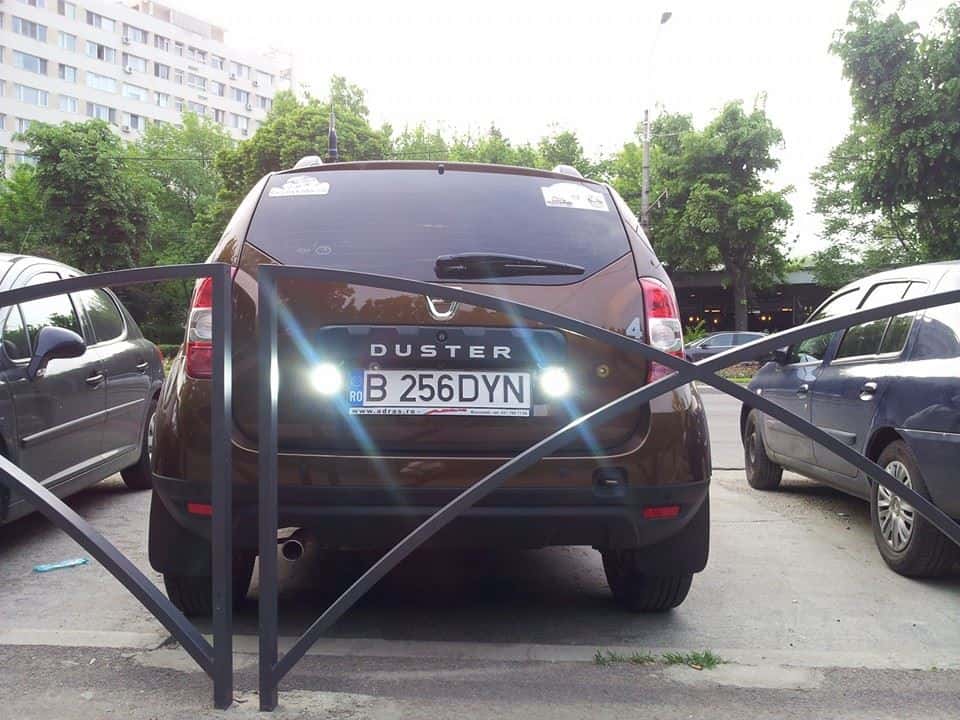

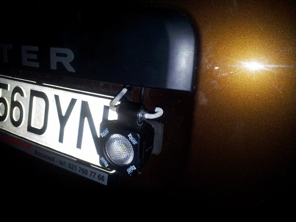

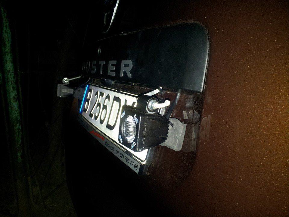

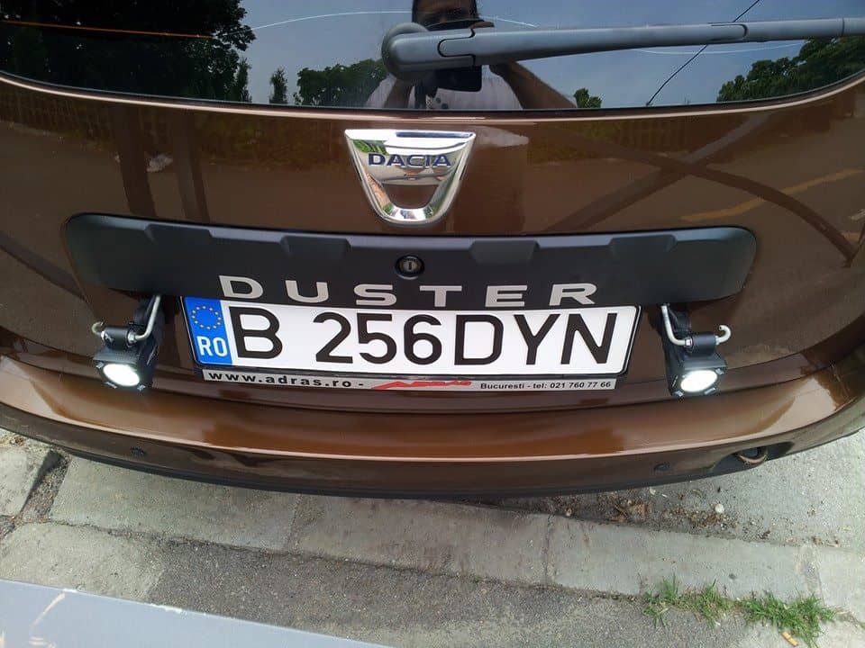

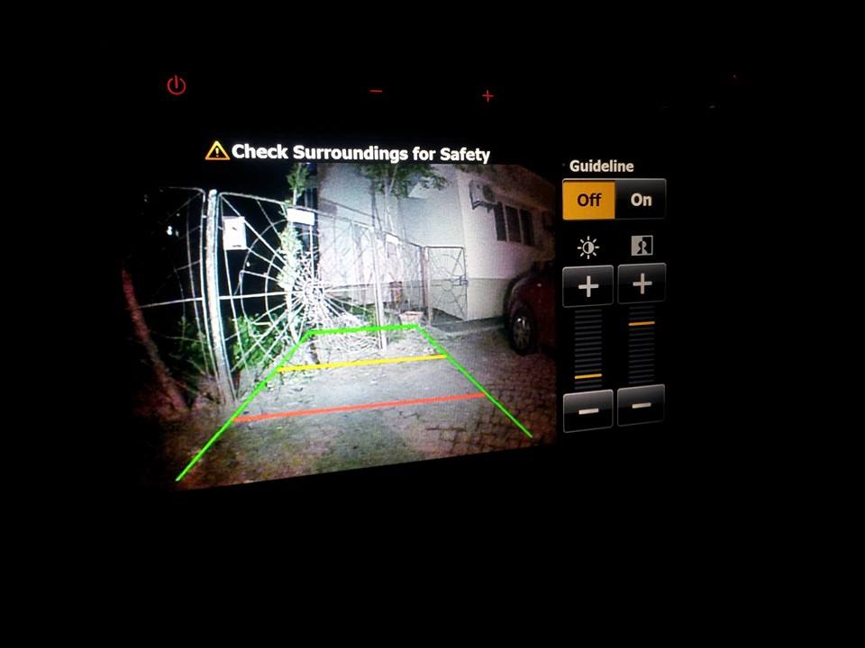

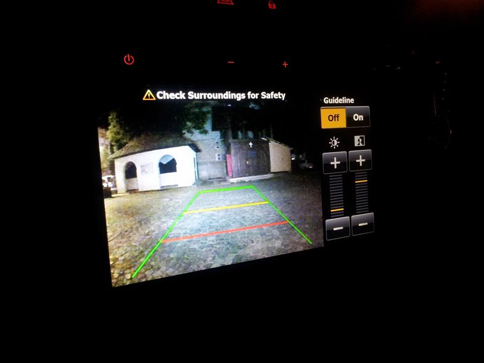

Am finalizat si eu partial montajul la cele doua proiectoare noi cumparate pentru iluminat in spate (am avut situatii de bezna totala in care nici camera nici senzorii nu prea m-au ajutat)
Ce ar mai fi de facut - De cosmetizat putin tijele (vopsit sau alta solutie) si de legat mai inteligent dpdv electric ( in momentul actual sunt legate in acelasi punct ca si cele de deasupra pentru fata - plus permanent sau plus dupa faza lunga - ambele prin releu de 30amp si siguranta limitata la cat e nevoie)
Tijele sunt din otel filetat indoite la cald, dintr-o singura bucata, singura piulita care exista se afla in interiorul caroseriei in locul unuia din suruburile ce tin plasticul pe care scrie "duster" (din motive de securitate). Desigur, se poate incerca smulgerea lor cu spargerea plasticului, etc, dar de scos nu se scot usor... se poate incerca si varianta extrema cu cleste suficient de mare pentru taiat tijele si cablurile, dar nah...
Proiectoarele sunt Vision-X XIL-S1101 Solstice 2", sunt de tip flood, consuma 0.75A la 12V bucata, nu sunt chinezarii si costa pe masura. Atasat poze, daca se doresc detalii despre montaj sau produs, let me know.
