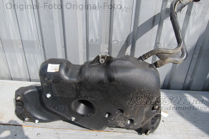

Mai luați în calcul și forma rezervorului cei cu 4×4?
Chiar n-ar trebui sa ne intereseze deloc aspectul asta. Eu ca si utilizator final nu trebuie acuma sa stiu fiecare piesa cum arata, ce forma are si ce implica asta. E treaba inginerilor care le-au proiectat. Eu doar constat ca indicatorul de combustibil e complet aiurea si inutilizabil! Puteau foarte bine sa nu-l mai puna deloc. Macar era simetric displayul, ca si asa au scos indicatorul de temperatura motor...
Este ft posibil sa aveti voi ceva, eu de ex care merg in majoritatea timpului in Buc mai mereu merg pe rosu si credeti-ma ca dupa aprinderea becului am mers si 50 km. De curand am verificat imediat ce s-a aprins becul cu metoda discutata mai sus si imi arata 8 litri.
Este ft posibil ca in offroad din cauza denivelarilor si a consumului mai mare sa nu mai indice corect fiind prea putini litri in rezervor.
Problema apare doar la facelift, nu si la masinile noastre. Si se rezolva printr-o interventie in soft.
