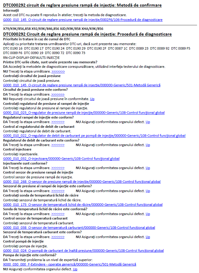

Salut, codul de eroare DTC000292 cam la asta se refera (si este unul destul de urat, tinand cont ca si in trecut ai avut si DTCC00187):

Am doar codul 000292 atit fara alte coduri masina merge bine trage in depasiri consum bun nu consuma ulei regenerare DPF ok presiune diferentiala la DPF in grafic curatat EGR nu era nevoie dar am facut si asta porneste usor daca trebuie cumpar pompa de inalta noua DAR VREAU SA STIU SIGUR .
