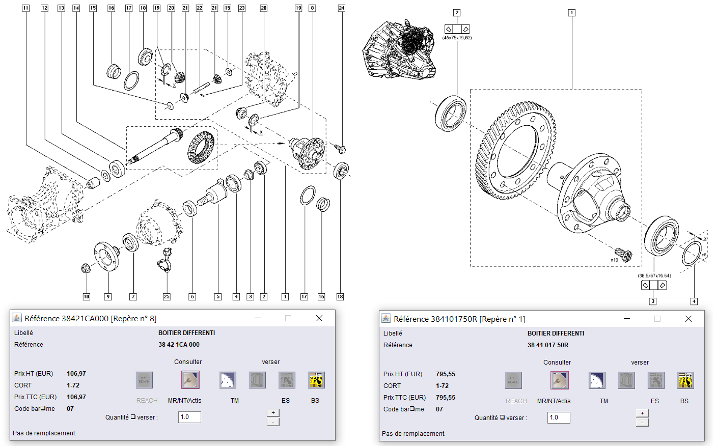

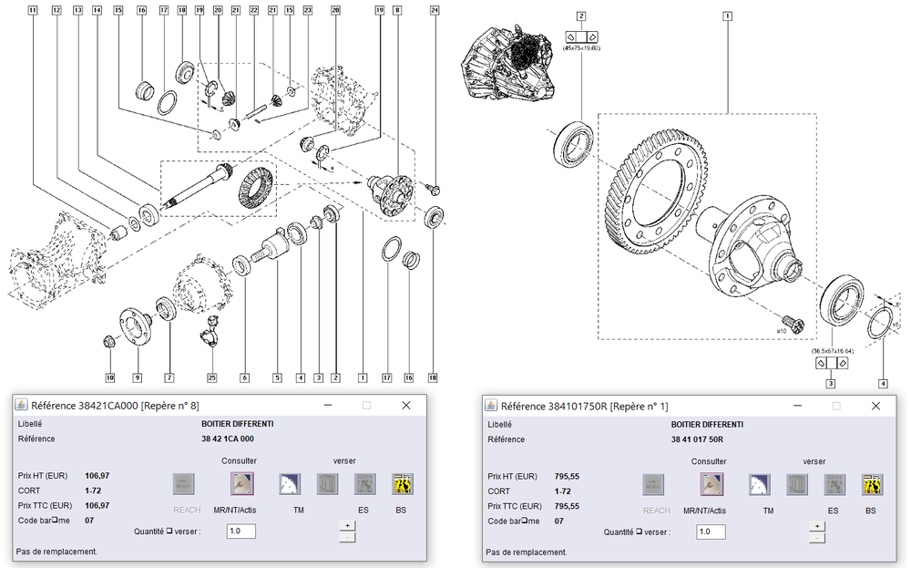

In acel topic am atasat si o vedere explodata cu descrierea componentelor, cupluri de strangere, etc., pot sa mai atasez cateva capturi cu valorile de reglaj (de ex de la arborele transversal si nu numai), dar sunt mult prea multe legate de demontare /montare, asa ca sugestia mea este sa apelezi la cineva care are uneltele si cunostintele necesare, operatiunile sunt destul de complexe (tinand cont si ca ai avut probleme doar cu cele doua suruburi de umplere si golire). Iar cand se demonteaza diferentialul poti sa analizezi mai temeinic :!:, daca problema este de acolo destul de probabil ca poate sa fie si o mica "surpriza" legata de cauza.

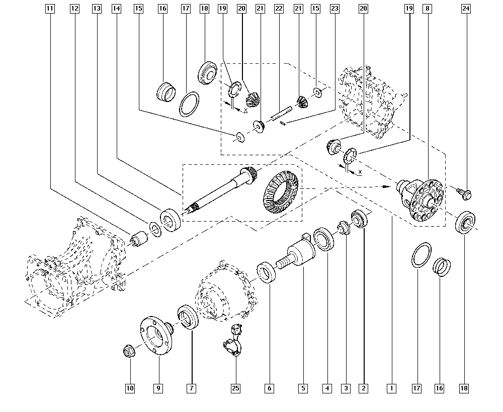

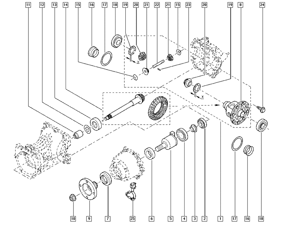

Am facut rost pana acum de schema de asamblare (atasez, poate mai este utila cuiva).
As aprecia tare mult orice date ne mai poti oferi. Tolerantele reglabile din saibele din pozitia 17 sunt singura provocare. In rest ma descurc.
Stima!
Ceea ce ai atasat tu NU este schema de asamblare:!: , este doar o vedere pentru componente si codurile OE ale acestora (vezi doar ca exemplu atasat), nu trebuie confundate lucrurile, cand /daca ai sa desfaci pe acolo ai sa intelegi mai bine, iar demontarea /montarea componentelor diferentialului asa cum am scris implica mai multe (daca nu ai inteles de pe acest forum vezi ca pe net sunt si cateva filmulte, unele mai bune altele mai putin, dar macar poti sa intelegi despre ce este vorba).
