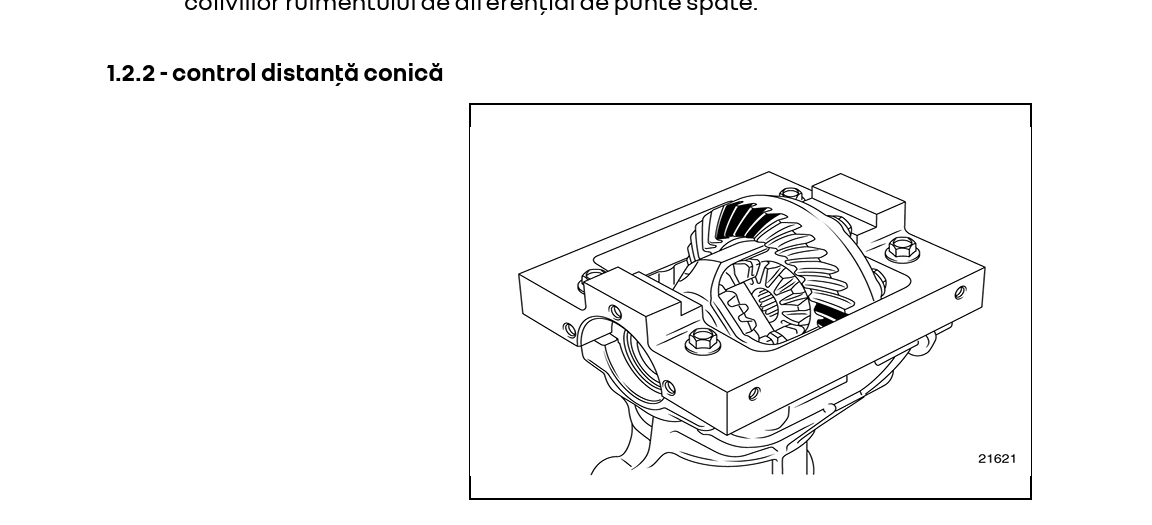

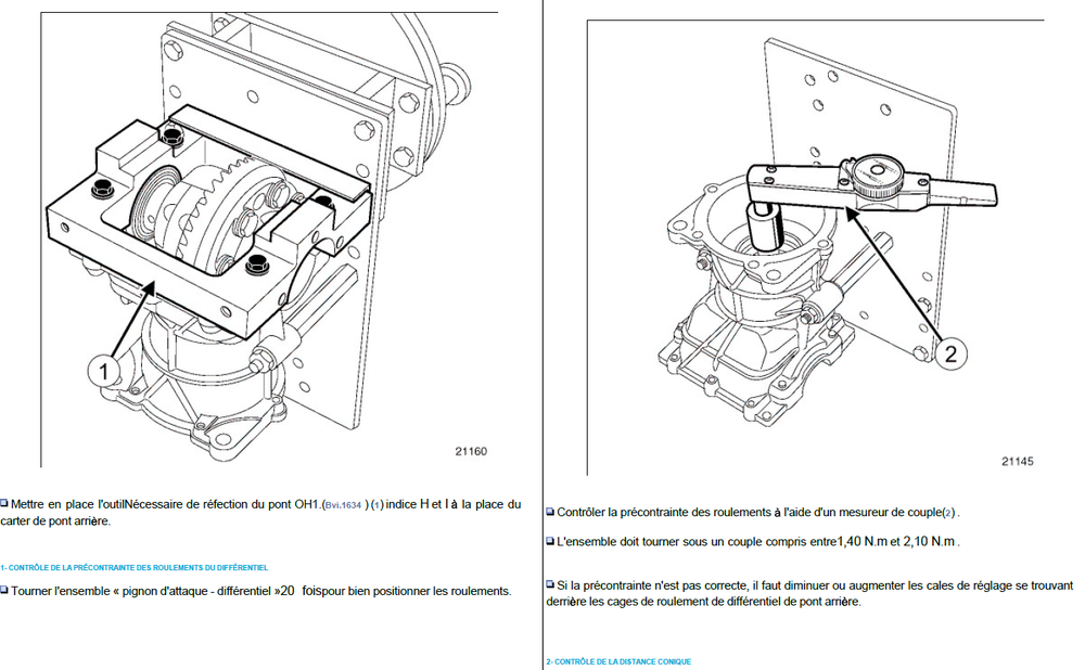

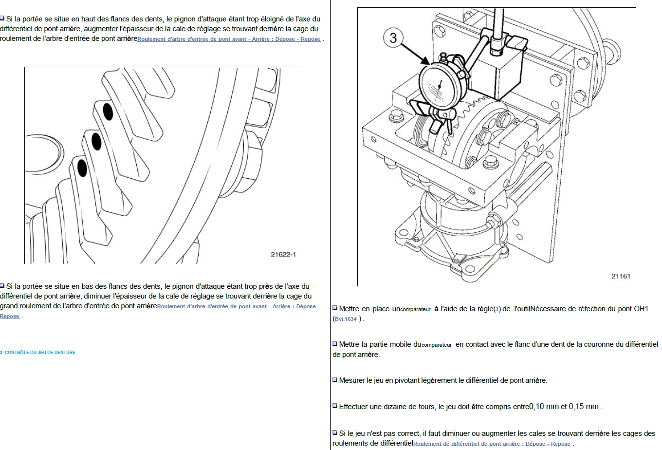

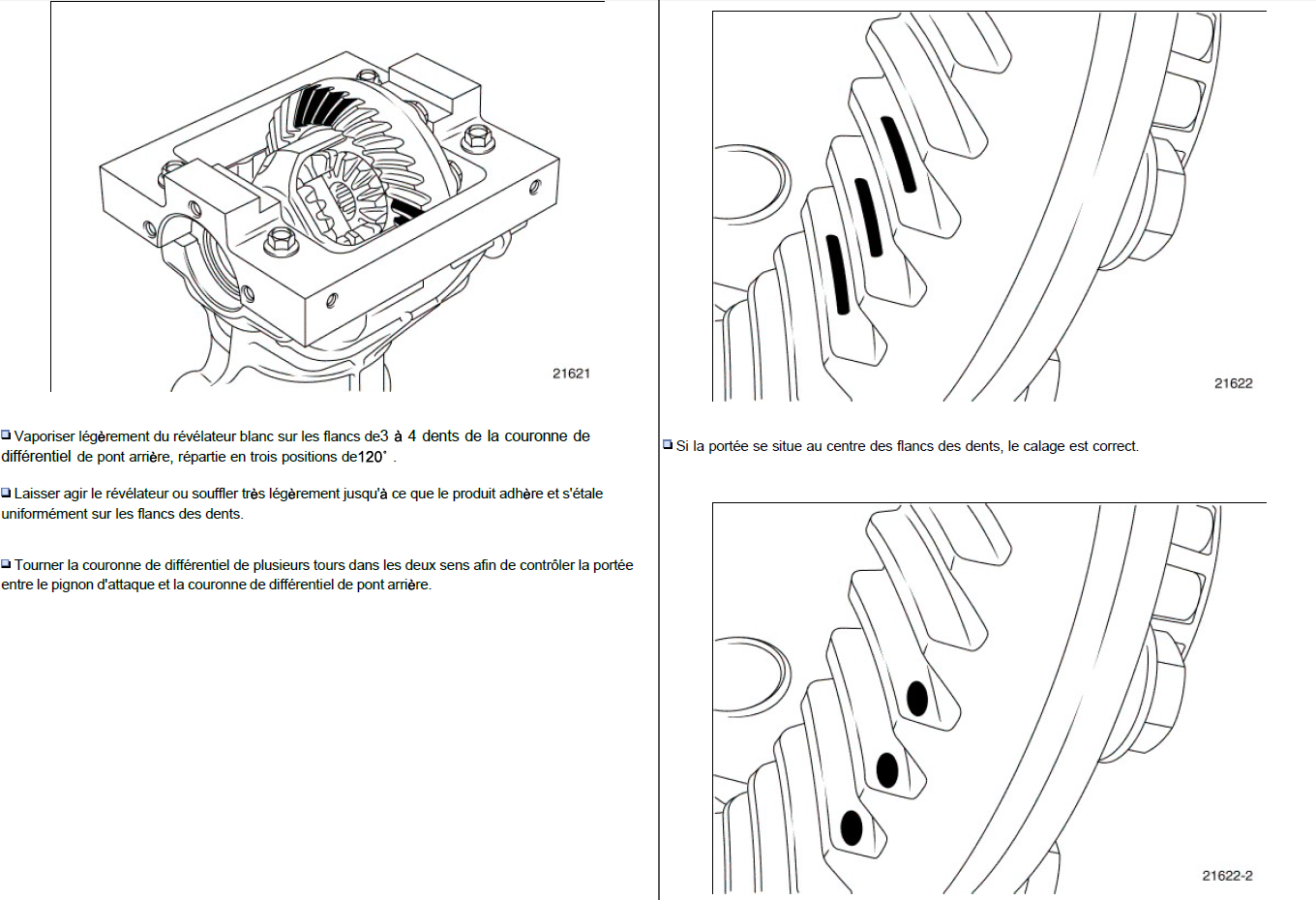

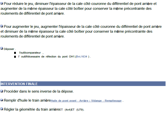

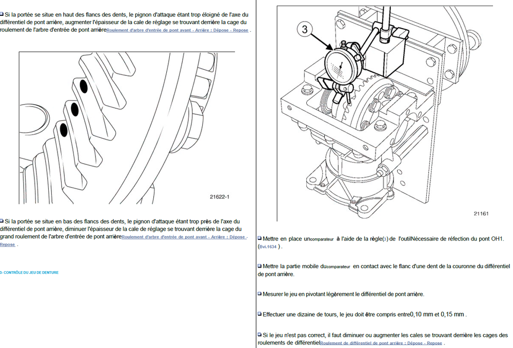

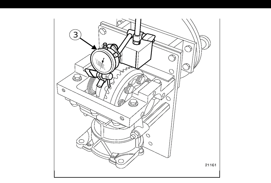

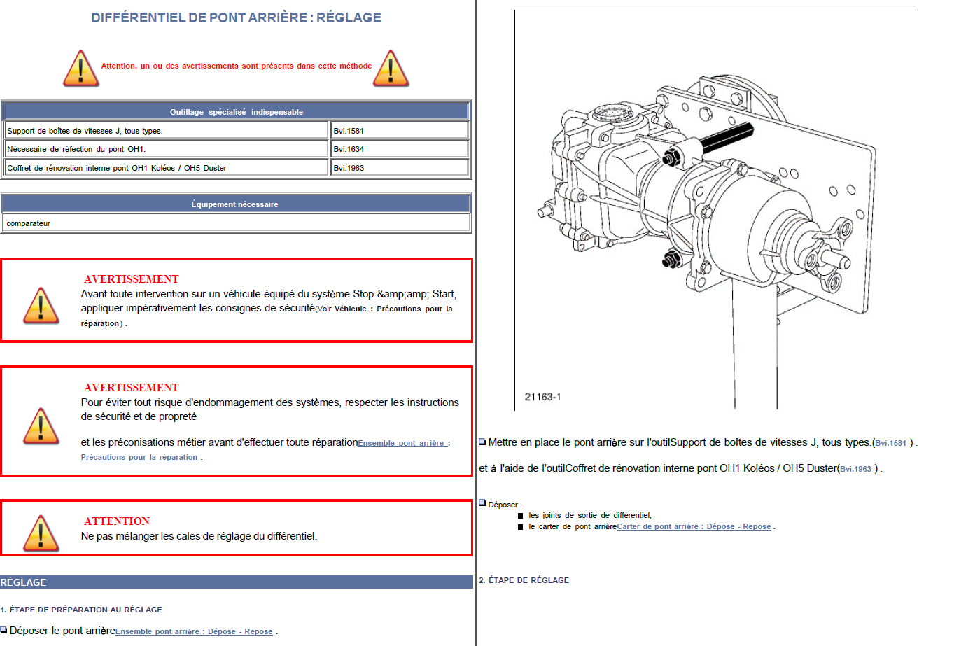

Informația pentru care am făcut rugămintea este disponibilă în Dialogys, am găsit-o, cupluri, metode de verificare etc.
50502703_AISelect_20251215_113448_AdobeAcrobat.jpg.b40989dae32da106e628bb287114c48c.jpg
1260128143_AISelect_20251215_113507_AdobeAcrobat.thumb.jpg.527ac538263d85f1bbcc6a41b2a58b29.jpg
Cu un ceas comparator, lere, dinamometrice, spray revelator și multă răbdare...se face :)
Nu este nici pe departe atât de complicat, cum nu a fost nici pentru montajul ambreiajului. Sunt alți producători auto cu sisteme mult mai complexe, și mai greu de reglat. Totuși Dacia este un brand low cost, cel mai bun pe segmentul lui de altfel, de câțiva ani. Sistemul tip Haldex este folosit de vreo 30 de ani deja, iar reglajele toleranțelor sunt în procedura de asamblare, de aceea am întrebat de această procedură încă de la început.
