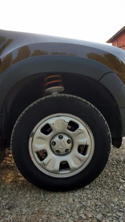

In sfarsit, dupa o lunga asteptare, a sosit kit-ul complet de suspensii Ironman +4cm (Arcuri, Amortizoare + suruburi reglat unghi de cadere)   Ca si prima impresie:   1. Se observa cu ochiul liber
Oho! Te-au tinut ceva, mister... Hai sa iti zic o treaba... Eu am tot Kit IronMan (Arcuri si Amortizoare), si pot sa spun ca e cea mai mare teapa pe care mi-am luat-o vreodata, si pe bani multi! Si p
Daca ar fi sa o iau de la capat, as merge pe amortizoare standard Billstein B6 cu arcurile de inaltare H&R. Parerea mea... Ce mai buna combinatie pentru strada 80% + off 20%. Mi se pare cea mai cu

Sa le folosesti sanatos! La asta ma gandesc si eu de ceva timp sa le schimb tot de la iron. Dar, din cate am inteles de la Razvan Cirap managerul GTC se pregateste un set de la bilstein speciale pentru duster! Cam cat a costat distractia per total?
1046€ - Arcuri, amortizoare, suruburi camber, prelungitoare si montaj.
Mai iei în calcul 150 RON o geometrie completa fata spate. Si o ora manopera la un service "relaxatul" basculelor. Deci cam 4850 RON Total.
