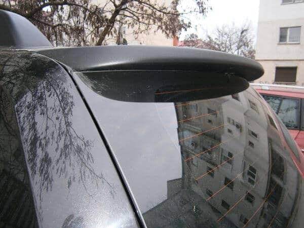

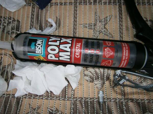

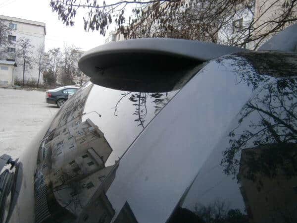

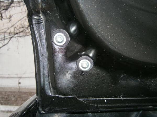

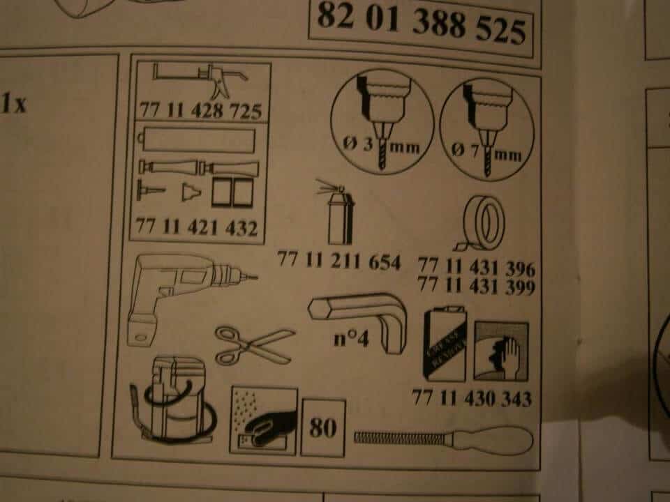

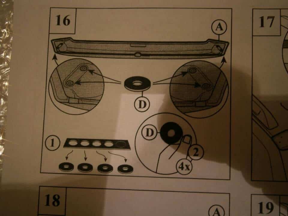

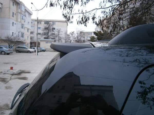

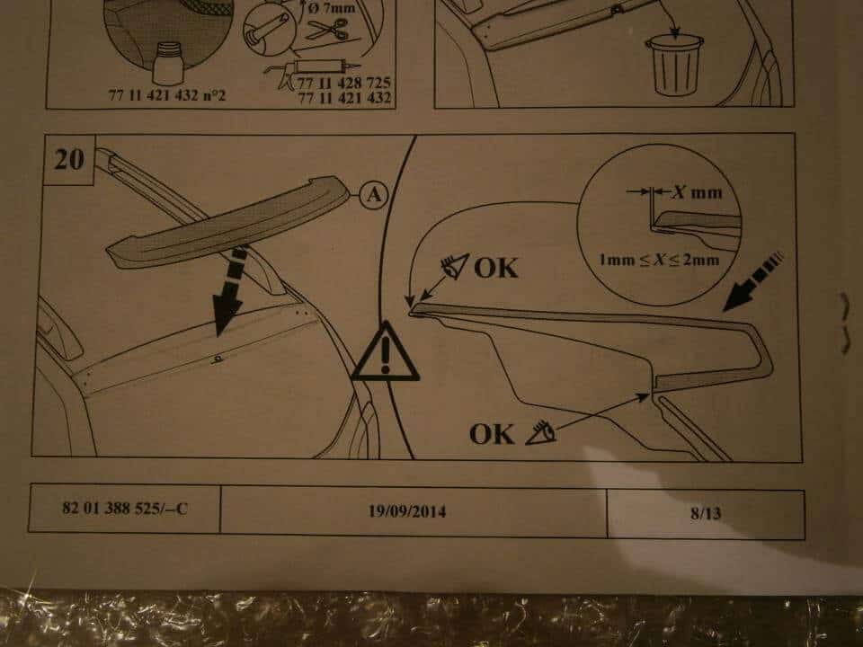

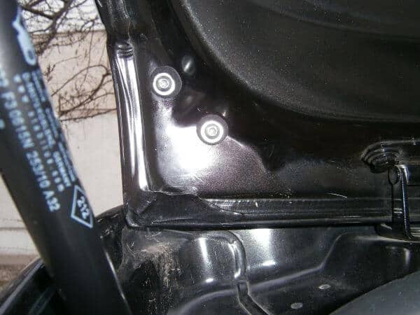

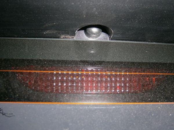

Buna seara,
Poate ca am exagerat putin sau poate nu am reusit sa ma fac inteles.
Eleronul se aseaza pe tabla , dar nu se etanseaza perfect deoarece plasticul din diverse motive( temperatura, depozitare, etc.) se poate deforma si atunci nu se mai aseaza perfect pe tabla. In aceste conditii suruburile isi fac foarte bine treaba - aseaza perect eleronul pe tabla si aici repet: siguranta si etansare perfecta. De furat eleron.................. .
Tabla este foarte subtire iar masticul folosit de mine este grozav de bun. Repet: eleronul este foarte bun si este de origine. Daca respectati instructiunile de montaj nu trebuie sa va fie frica de cateva gauri. Va ganditi la rugina? Exclus daca etansati foarte bine. Zona nu este expuna deloc comparativ cu pietrele care lovesc tabla masinii sau eventualele lovituri, zgaraeturi ale tablei in parcare ,in mers, etc.
Repet - eleron excelent - material si prindere foarte buna si de origine.
Aveti si foto.
