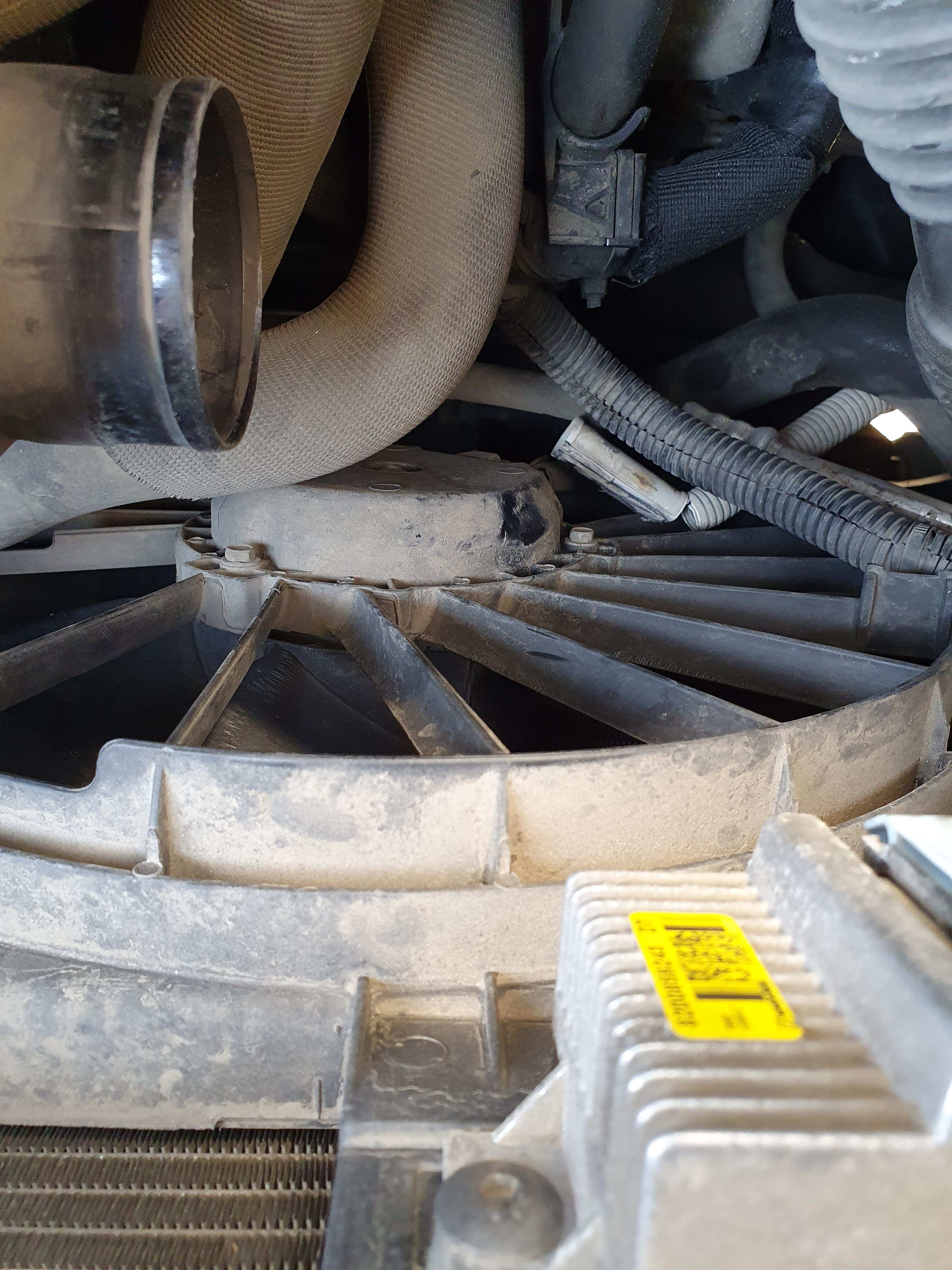

Salut,
Am un duster diesel 1.5 dci 2014.
De careva zile ma tot deranja un zgomot la ventilatorul radiatorului.
Când am aruncat o privire, furtunul alb din poza era intrat la ventilator .
Poate sa îmi spună cineva care e scopul acestui furtun, de unde vine și unde ar trebui sa intre(dacă întra undeva)?
Mulțumesc mult.
Din ce am putut vedea, nu e nimic în acel copex.Se duce cumva pe sub baterie.
Ar putea fi pentru evacuarea condensului AC-ului?
Editat de mikcutu
Scrie undeva din ce unghi a făcut poza ? Eu văd că e facută de la stânga la dreapta la nivelul radiatorului.
Dacă poza e făcută de deasupra radiatorului, atunci are Duster ph1 adică 2013 nu 2014* și da, e posibil ca acel copex/furtun alb să fie scurgerea din tava bateriei.
