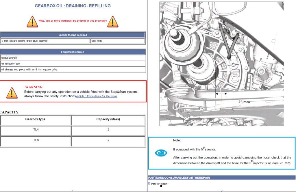

Diferențial în față nu există. Poate te referi la modulul de transfer care are același tip de ulei ca și diferențialul spate. Norma ar fi 80W90, iar din fabrică se spune că ar fi Elf Tranself Typ

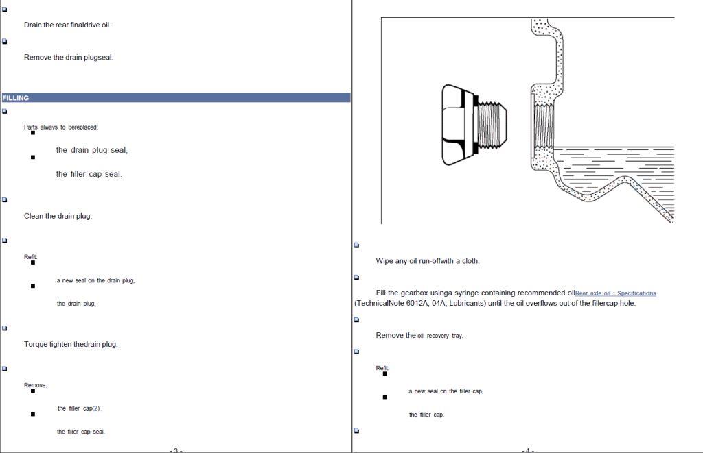

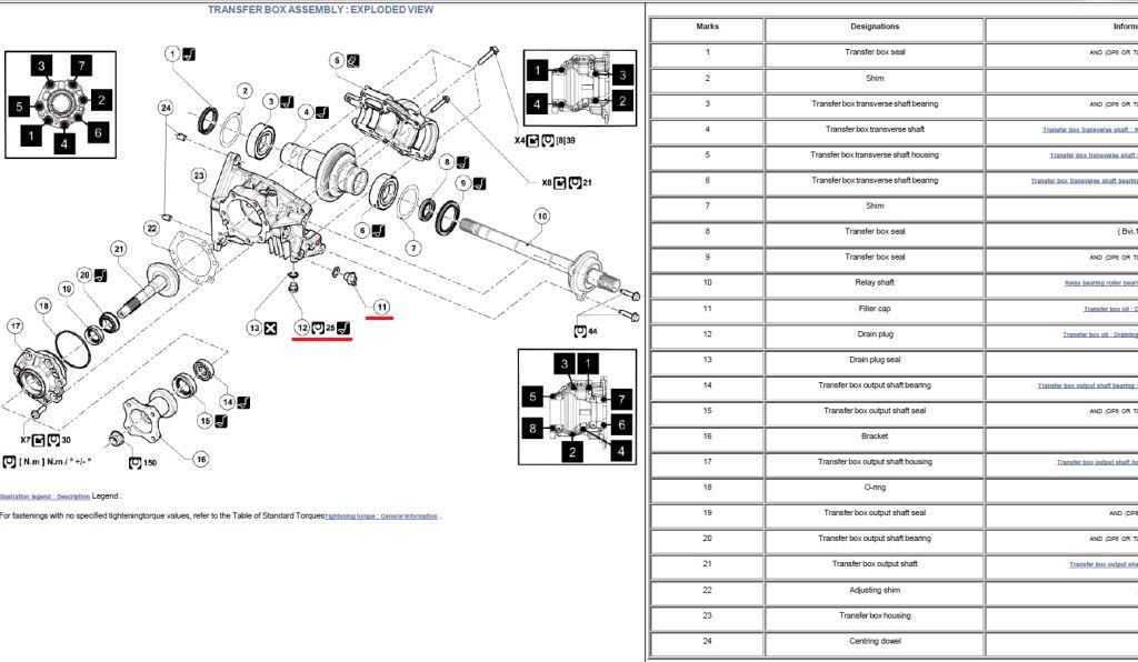

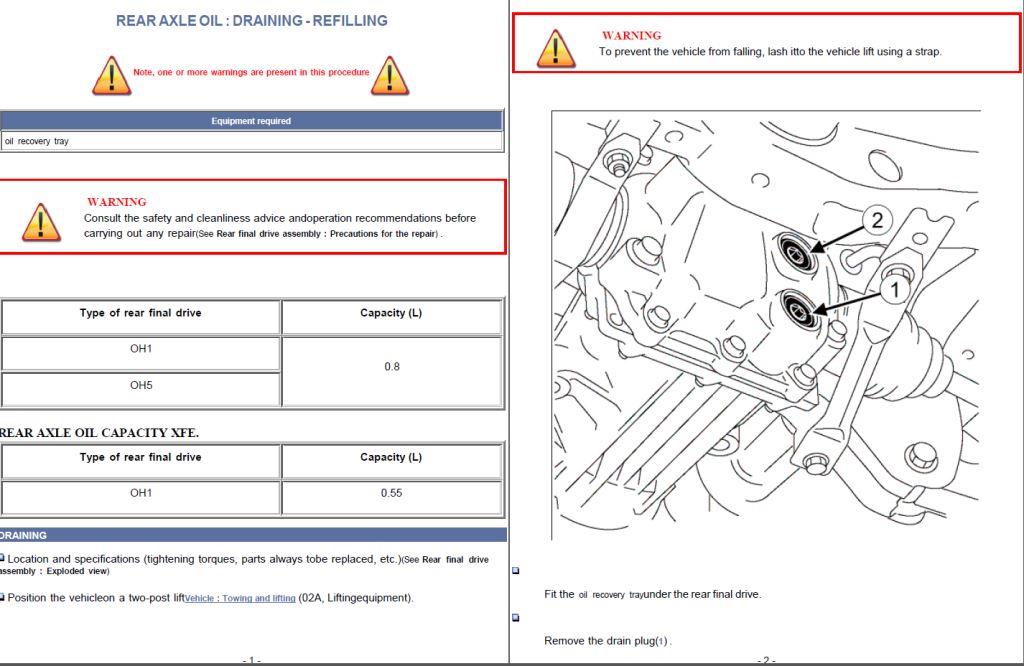

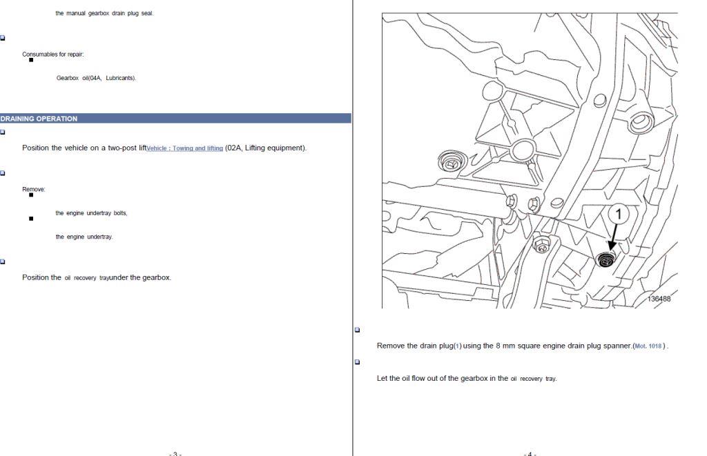

@SLD asa este, in cutia de viteze TL8 intra 2L de ulei TransElf TRJ75W80 sau NFJ75W80 (acum se gaseste NFX) iar in puntea spate (diferențial si modul) intra 0.8L respectiv 0.55L (XFE) de ulei TransElf
@SLD asa este, in cutia de viteze TL8 intra 2L de ulei TransElf TRJ75W80 sau NFJ75W80 (acum se gaseste NFX) iar in puntea spate (diferențial si modul) intra 0.8L respectiv 0.55L (XFE) de ulei TransElf Universal FE 80W90, atasat si cateva capturi pentru Duster 1.5 dCi K9K cutie TL8 4x4, poate te ajuta (sau pe alti colegi).
Nu am mai putut edita, si celelalte capturi:
Editat de Gil26
