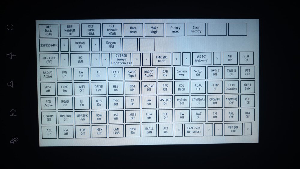

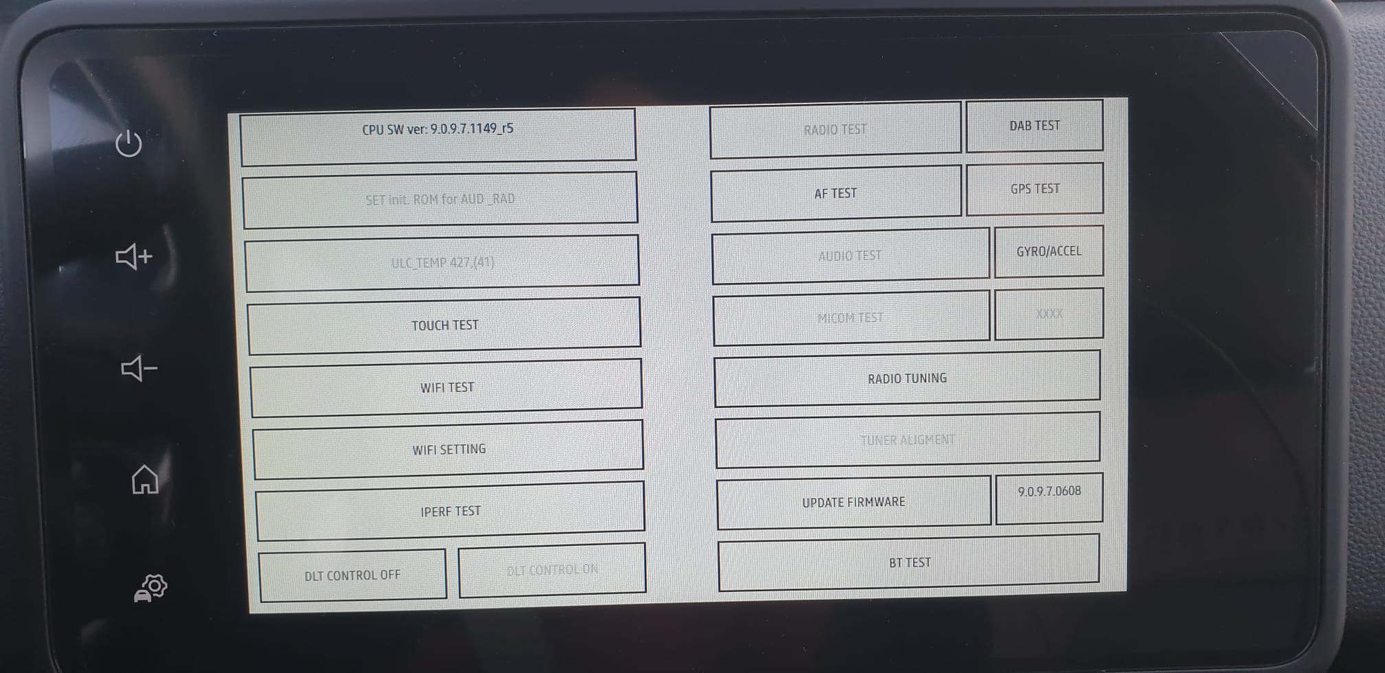

Am si eu o intrebare, din meniul MN4, pe un Duster 2 Extreme (2022) ce se poate activa si ce nu ? Si de la ce casuta de acolo? Am reusit am intrat sa vad si eu de curios dar nu stiu daca e ceva de activat de pe acolo.
Multumesc,
