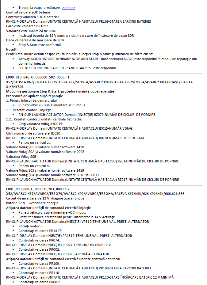

Doar pe baza acestor informatii oferite cred ca este destul de greu sa se identifice cauza sau cauzele problemei, “cel cu testeru” avea mai multe date iar diagnosticarea (preferabil cu un program dedicat Dacia\Renault nu multimarca) nu inseamna doar citirea si stergerea erorilor, implica si o analiza a parametrilor\starilor, apoi se pot elimina din variabile, se fac verificari ale cauzelor erorilor, circuite, componente, etc…Atasez doar ca exemplu atat si nimic mai mult cateva capturi (sunt mult mai multe) si cred ca sunt necesare si alte detalii altfel se poate “merge doar la ghici”, mai ales cand\daca problema este si una intermitenta sau prezenta in diferite calculatoare ale masinii (si doar ca obs. erorile de comunicare sau multiplex sunt destul de “uzuale” si de obicei “induse”, trebuie verificate cauzele radacina)
LE: daca am inteles bine locuiesti in Bucuresti, sugestia mea ar fi sa apelezi la un coleg de forum care poate face mult mai bine si corect diagnosticarea plus verificarile necesare.
