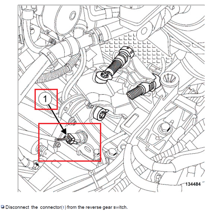

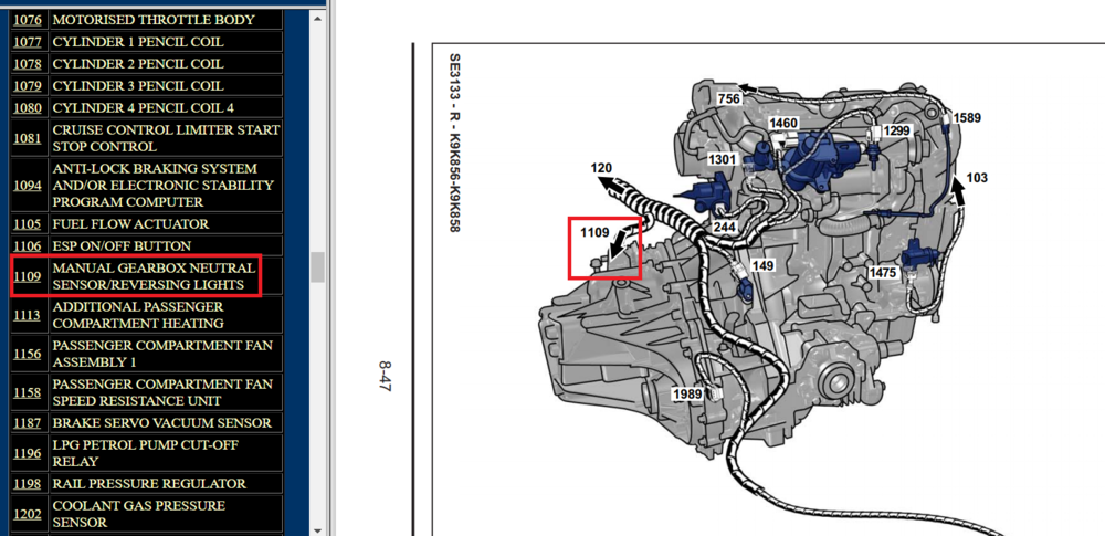

Si pentru ca tot ati intrebat atasez cateva capturi cu pozitia sondei marsarier-neutru, schema electrica si pozitia sigurantelor, sper sa fie asa si pe masina si sa va fie de folos.
Ți-ai dat răspunsul singur aici : Cel mai probabil sondă marșarier-neutru defectă (pe cutie, se sede lângă planetara stânga față), sau cu probleme.   Completează corect profilul, în 20
