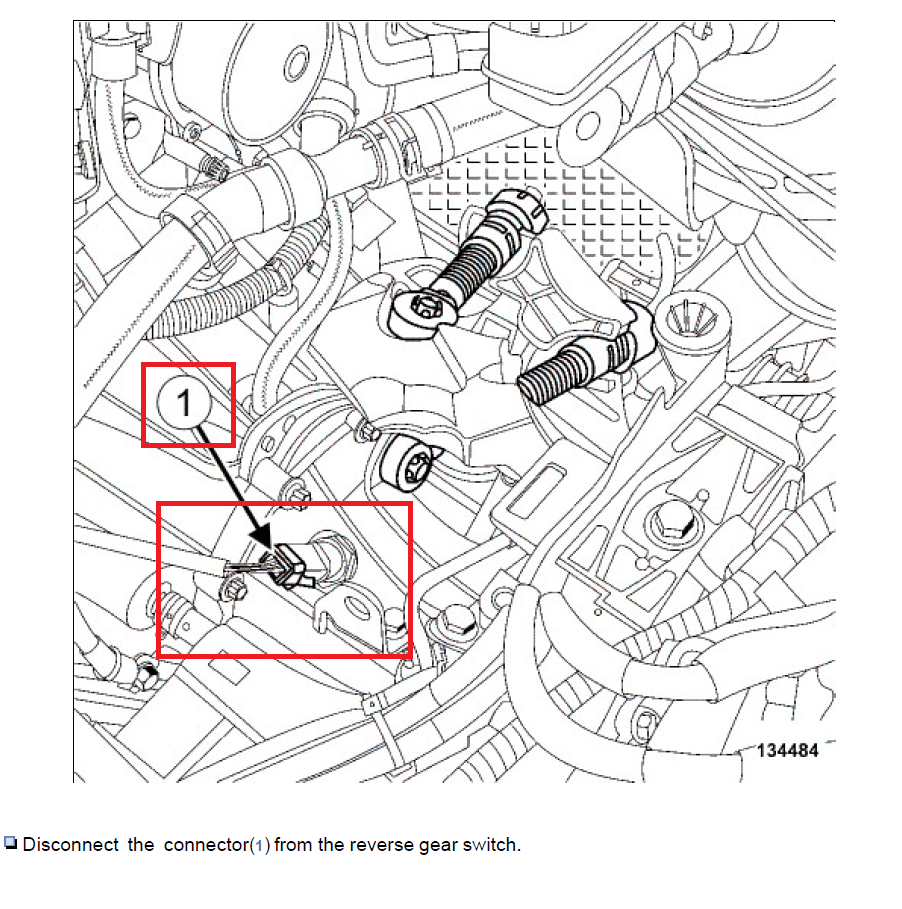

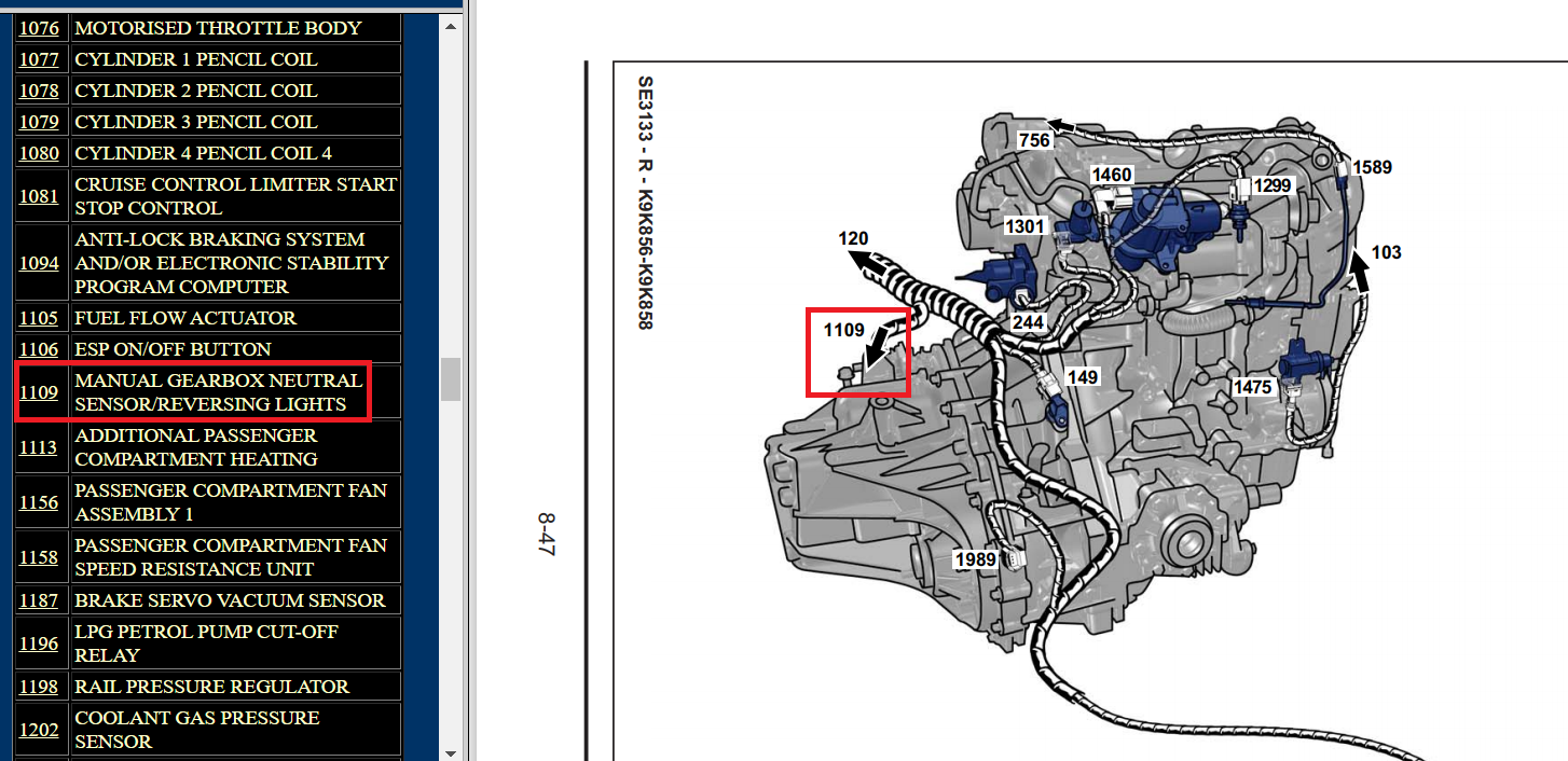

Si pentru ca tot ati intrebat atasez cateva capturi cu pozitia sondei marsarier-neutru, schema electrica si pozitia sigurantelor, sper sa fie asa si pe masina si sa va fie de folos.
Ți-ai dat răspunsul singur aici : Cel mai probabil sondă marșarier-neutru defectă (pe cutie, se sede lângă planetara stânga față), sau cu probleme.   Completează corect profilul, în 20

Va multumesc din suflet stimate domn,  Gil 26,  am verificat, sigurantele sunt bune cred/sper ca mai mult ca sigur sa fie sonda de marsarier.... Va multumesc mult pentru amabilitatea si deschiderea de care am putut beneficia din partea Dvs !!!
