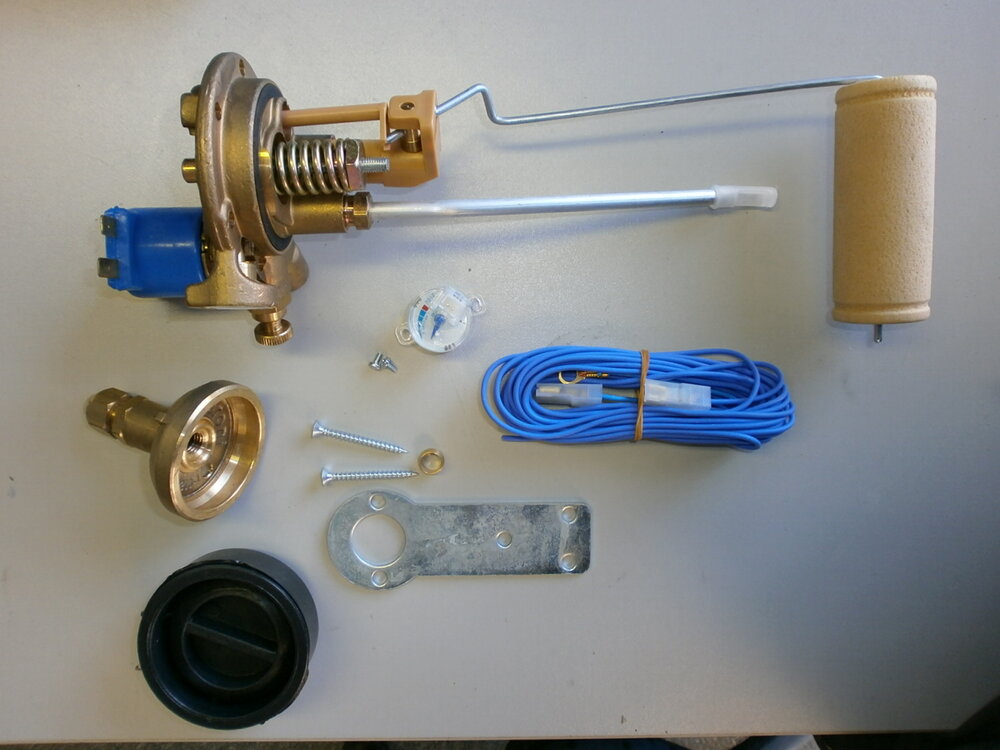

Rezervorul e de 40 litri si intra in el 32 litri utili. Plutitorul face ca sa intre in rezervor 32 litri. Daca plutitorul este defect sau parghia ruginita cum a patit un prieten, intra mai mult de 32 litri sau daca pompa de la peco baga cu mai multa presiune, impinge plutitorul si se intampla ce ai patit tu. Sau daca nu te-a pacalit la pompa. Eu cu 40 litri am facut aproape 500 km in exterior, ceea ce cu 32 de litri nu faceam atatia km. Dupa fiecare alimentare cu gpl, reseteaza km si vezi cati km faci cu un plin.
Editat de jelly
 Da-mi voie ca pe-aia cu plutitorul intr-un rezervor de GPL sa nu o cred. Am lucrat 17 ani intr-o statie de imbuteliere GPL si nu am auzit si nici vazut pe nicaieri plutitor in GPL. Exista prescriptii tehnice ce prevad un grad maxim de umplere de 80%, exista masuri de protectie la supraumplere, exista supape si alte sisteme de siguranta, dar in niciun caz nu exista plutitor!
Iar pe-aia cu parghia ruginita la o masina cu o vechime de 6 luni si un rulaj de 8.000 km, cu atat mai putin pot sa o cred!
