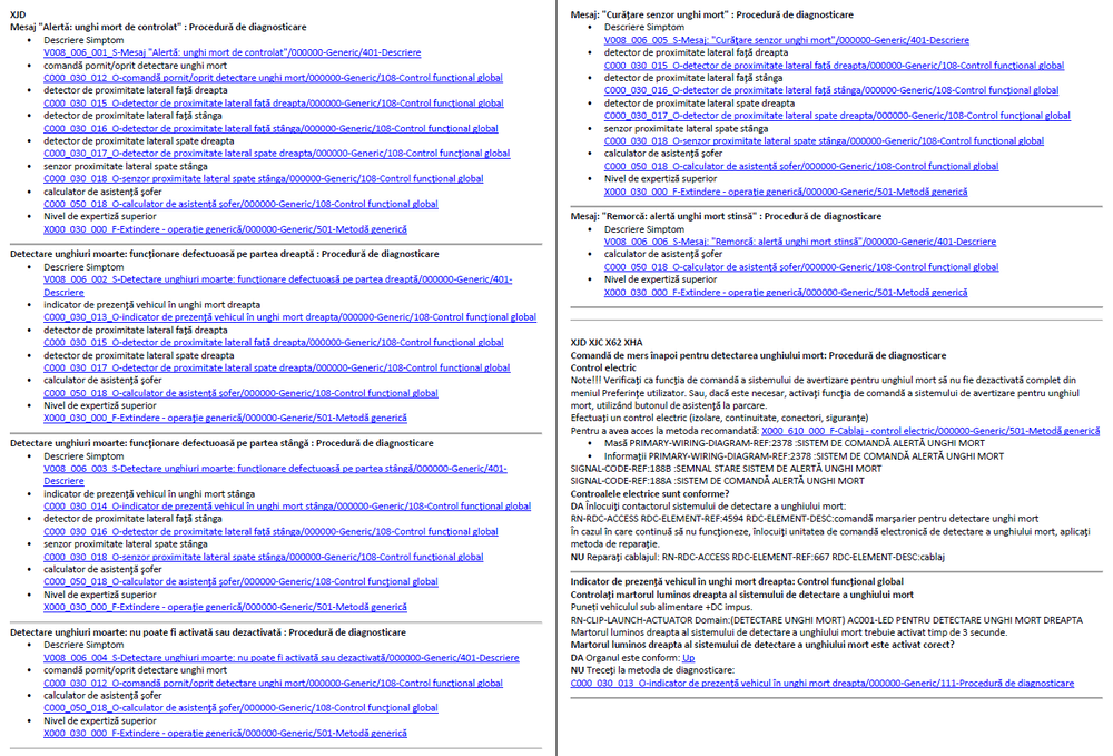

La cea din dreapta ai firele din stânga + 2 fire sondă de temperatură.
1) oglinda nu are led
2) oglinda are led cablat aiurea
3) ledul e ars
Verificare funcționare leduri via diagnoză, dar asta înseamnă să fie cablate corect (în cazul tău stânga).
P.S. Poziționarea mufelor e mai ciudată, dar nu e de speriat - mă rog, am câteva retrofituri de sisteme multi view camera la activ deci nu-mi pare greu de dat jos fața de ușă

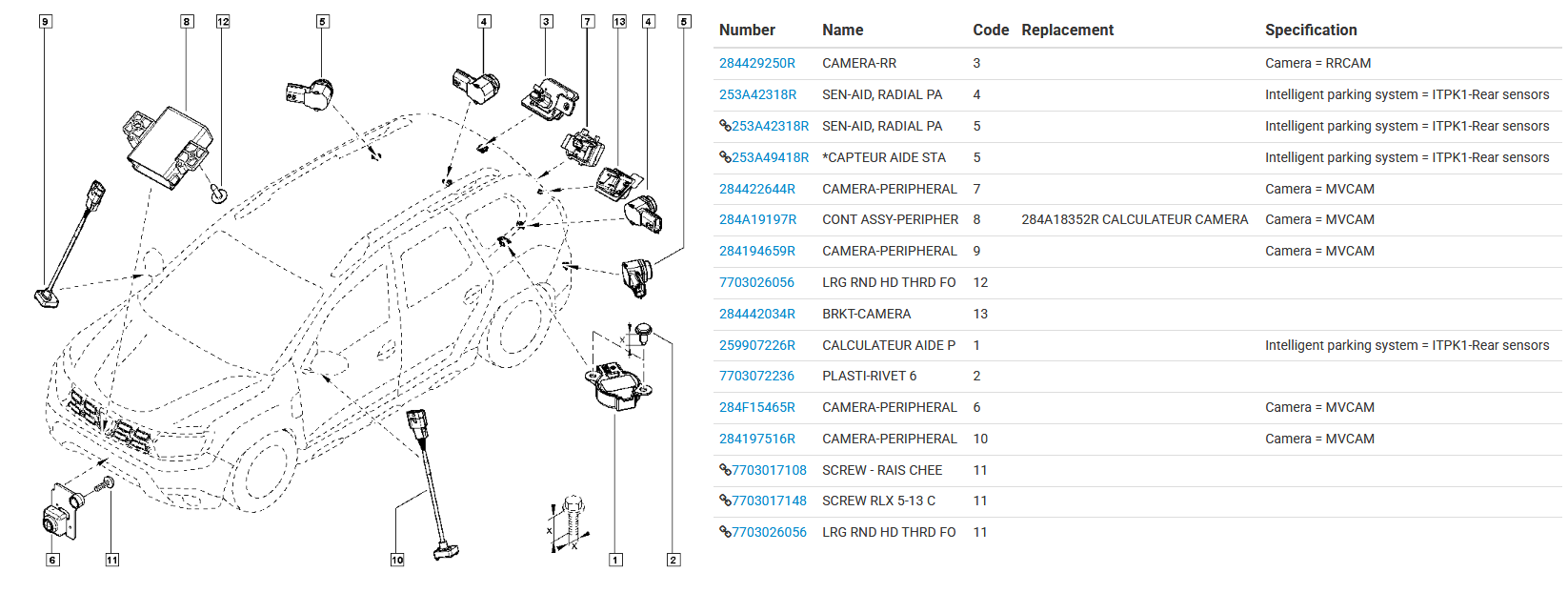

Am o intrebare: este posibil sa se monteze pe duster 2 avertizor de unghi mort dupa ce acesta a iesit din fabrica?
Intreb asta deoarece am bachizitionat un duster 2 din 2019.
Proprietarul anterior in momentul achizitiei, nu a vazut oportuna montarea pe masina a unor gajeturi suplimentare, dar eu le-as monta daca ar fi posibil.
Sunt constient ca probabil va trebui sa schimb cate una-alta pe masina ...
Si daca tot pun intrebari as pune aici aceasi intrebare si pentru camerele multiview.
Daca aveti careva informatii concrete, v-as fi recunoscator daca le-at partaja.

Am si eu aceeasi problema cu aceeasi mesaj si mi s-a spus ca 2 senzori nu functioneaza dupa verificarea cu testerul. Am cumparat altii din China si nu s-a rezolvat nimic. 2pcs 284389618R Blind Spot Parking Sensor. Ce model de senzori aveti va rog ca la mine nu au functionat si masina am cumparat-o second hand si nu am siguranta ca sunt senzorii oficiali? Detin un Duster 1.6 cu GPL din 2019. Multumesc. Un sfat ar fi apreciat.
