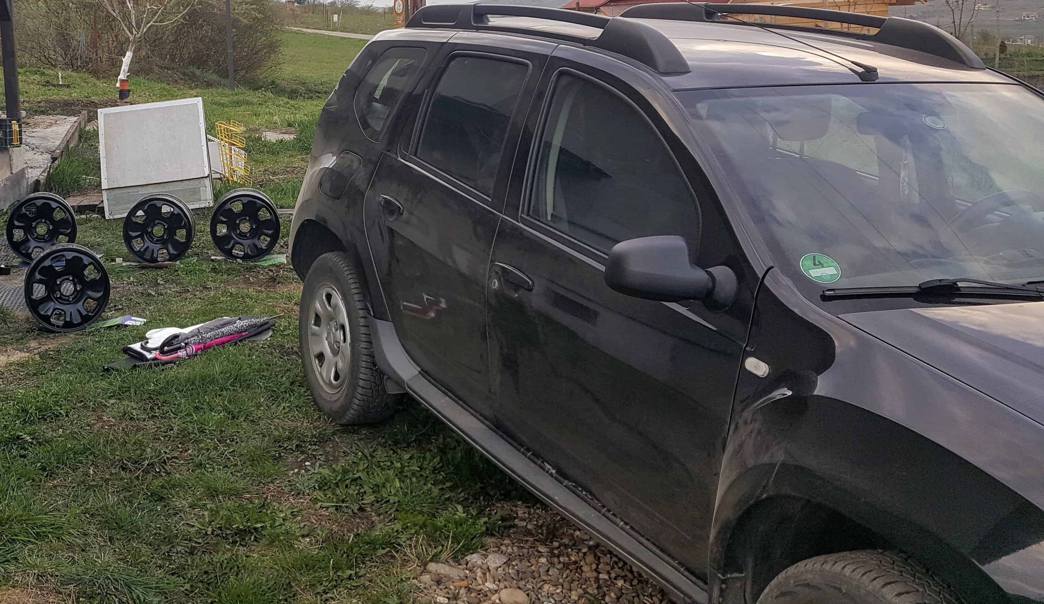

duster.thumb.jpg.9e80cad91df6e1002990e9d2fdacca67.jpgA venit timpul sa mai punem niste actualizari.
A trecut iarna si aveam nevoie de un set de jante pentru anvelopele de vara. Asa ca am luat tot de otel/tabla ce or fi si le-am dat culoare. Deocamdata tine, ma gandesc ca data viitoare sa le fac gri.

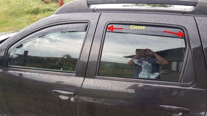

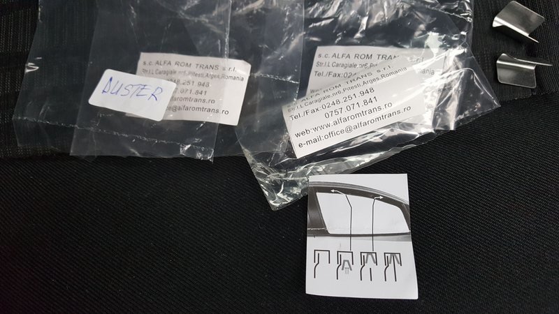

Alte fițe: paravânt. Mașina e neagră, se înfoacă tare de la soare și cu ploile noastre dese de vară nu pot lăsa geamul jos puțin să se aerisească. Am văzut la alte mașini paravânturi și am pus și eu. Pe față stau bine, chiar și fără clemele metalice cu care vin. Pe spate cad chiar și cu cleme, dacă le pui după schița lor. Am reușit să le fac să stea bine daca am pus clemele pe lateral nu sus. În felul acesta geamul urcă ușor, nu mai agață în paravânt.
Mi se pare o soluție decentă pentru lunile mai-septembrie când nu vrem 80 de grade în mașină.

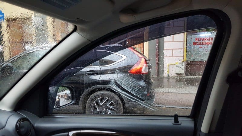

Dar cum chestiile astea nu sunt "din fabrică" am observat câteva probleme, pe lângă dificultățile cu prinderea. Unu, taie puțin din vizibilitate mai ales la oglinda retrovizoare dreapta care e acoperită de acel plastic cam 15%. Doi, geamul nu se închide perfect, mai mult la cele din față decât în spate (dacă pui clemele cum am pus eu, lateral, nu sus).
Preț paravânturi: 90 lei.

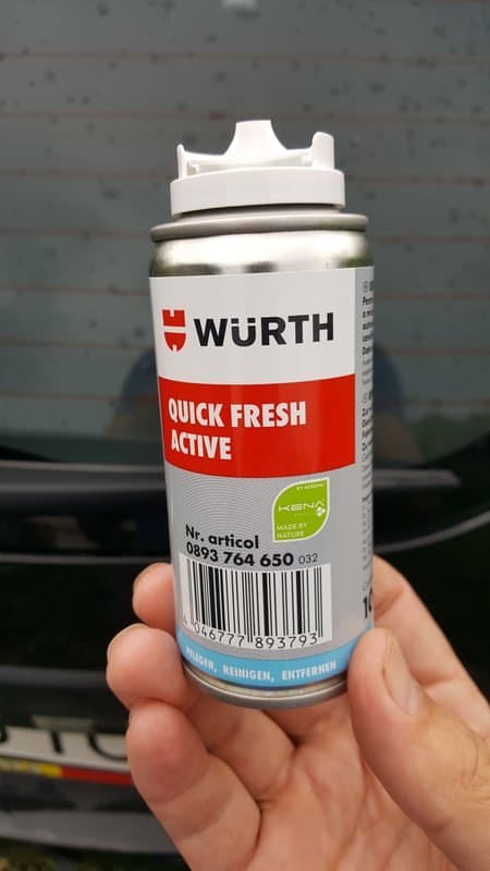

Igienizare conducte aer și un pont anti-condens
Tot la magazinul de unde am luat paravânt am întrebat de spray pentru curațare circuit aer condiționat. Aveau unul Wurth, l-am pus în zona pasager față jos unde e aspirarea la recirculare aer, setat pe recirculare treapta 2 și am lăsat să meargă 10 minute, apoi aerisit. Urmează că văd zilele astea dacă mai persistă miros ciudat după ce schimb de pe răcire pe aer simplu de afară.
Legat de asta vânzătorul mi-a dat un pont bun: după folosirea aerului condiționat ar trebui să lăsăm să meargă cu răcirea oprită pentru ca să nu permitem formarea condensului. Eu mă tot miram de ce mi se aburește parbrizul dacă pun pe aer fără răcire. Păi dacă oprima mașina după ce am mers doar pe aer condiționat și nu mai trece aer cald prin țevi ca să le încălzească, normal că fac condens. De la condens apoi alte probleme posibile: ciuperci și cine mai știe ce.

Pe fata paravanturile sunt bune, pe spate eu unul nu le prea vad rostul, ba mai exista riscul sa imi zgarii si foliile cu ele, insa referitor la problema ta cu lipsa de vizibilitate ti-as recomanda asa ceva:
https://www.paravant.ro/paravant-dacia-duster-model-dupa-2018.html
Am avut paravanturi "Heko" si pe masina precedenta si din punctul meu de vedere sunt cele mai bune pentru ca sunt "slim", sunt mai calitative din punctul de vedere al materialului.
Avantaje: nu iti incomodeaza vizibilitatea la oglinzi si nici nu vor vajai atat de tare rand rulezi pe autostrada.
Editat de Kidu
@Kidu calitatea văd că se vede puțin și în preț, care e nițel mai mare la Heko. Astea pe care le-am luat eu sunt prea fumurii, și neavând experiență deloc nu știam la ce să mă uit. Eu zic și că ar trebui inclusiv îngustate spre oglindă să o acopere cât mai puțin. Iar de fumurii doar puțin ar trebui închise, atât cât permite RAR la folii pe geamuri față.
O să țin minte recomandarea, merci!

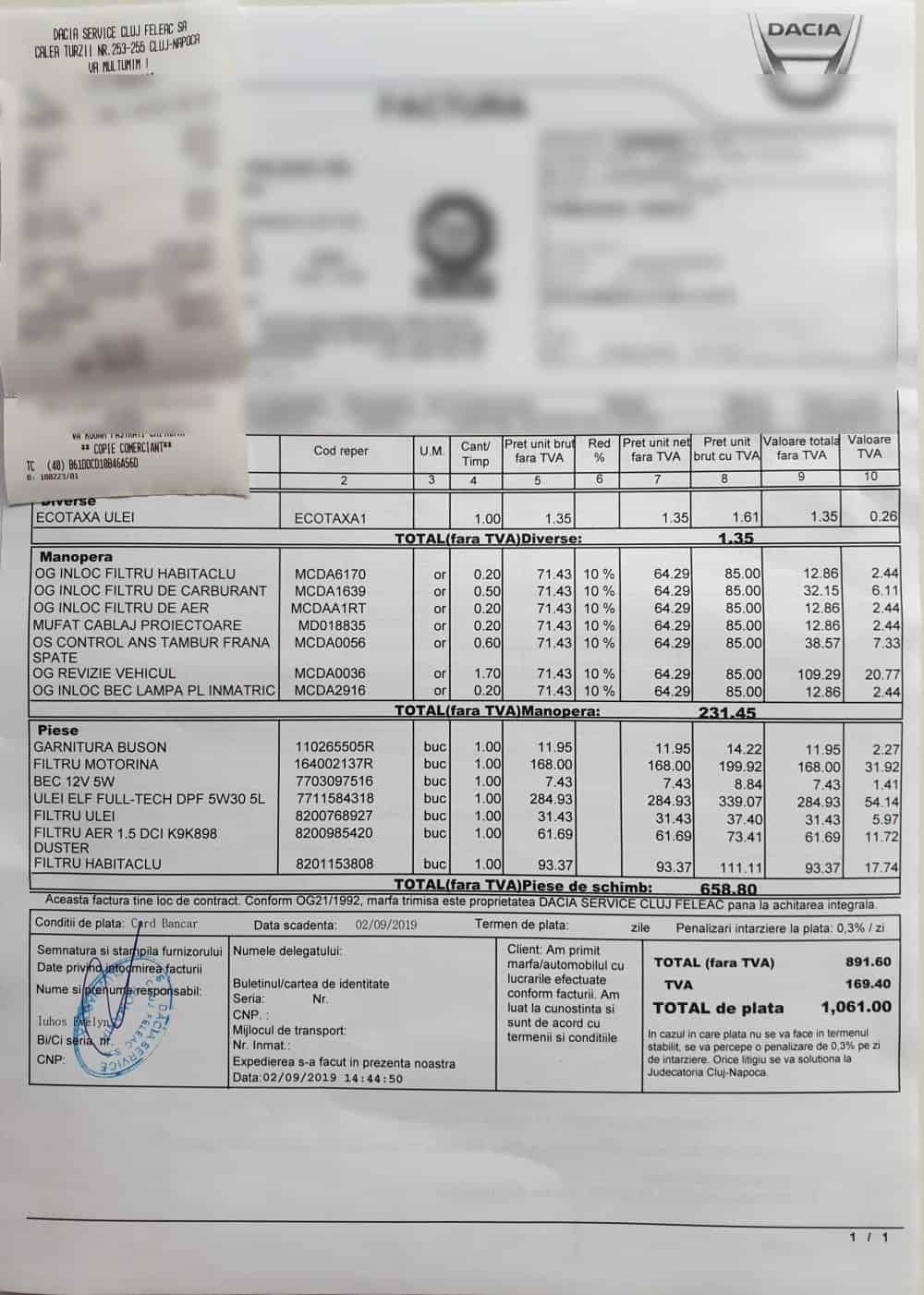

A venit vremea reviziei anuale, că încă nu am ajuns la 20.000 de km de la ultima revizie. Schimbat ulei și toate filtrele, deși am înțeles că cel de motorină se schimbă la 30.000?
Am decis să fac această revizie la reprezentanța de pe Calea Turzii, să am intrare în istoricul oficial Dacia care certifică km.
Cost total: 1061. În plus față de revizia obișnuită a trebuit să mufeze proiectoarele, uitate nelegate de un nene în vară. Cele mai scumpe sunt uleiul, 340 lei si filtrul motorină 200.
Față de revizia precedentă, acum un an, diferențele sunt semnificative:
195   Ulei 5L Duster
84     filtru polen Duster
122    filtru combustibil Duster
46     filtru ulei Duster
58     filtru aer Duster
Anul trecut au folosit tot piese de origine Renault/Dacia. Reprezentanța are peste 50% în plus față de un service obișnuit.
