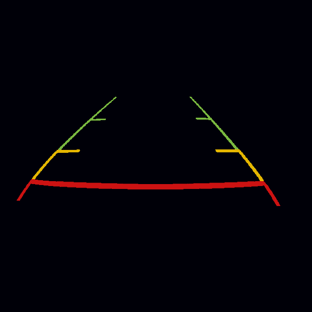

În funcție de configurarea mașinii, se schimbă liniile de ghidaj și poziția mesajului "Verificați împrejur pentru siguranță"
Deci, in funcție de imaginea dată de camera montată se aleg și liniile de ghidaj.
În funcție de cameră, prezența/absența liniilor de ghidaj, imaginea în oglindă sunt determinate de tensiunea de alimentare:
12v linii în oglindă, 11v fără linii în oglindă, 10,5v fără linii normal. 9,5v cu linii normal.
