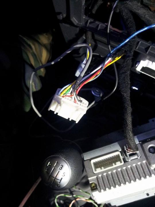

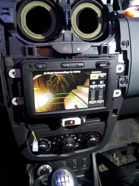

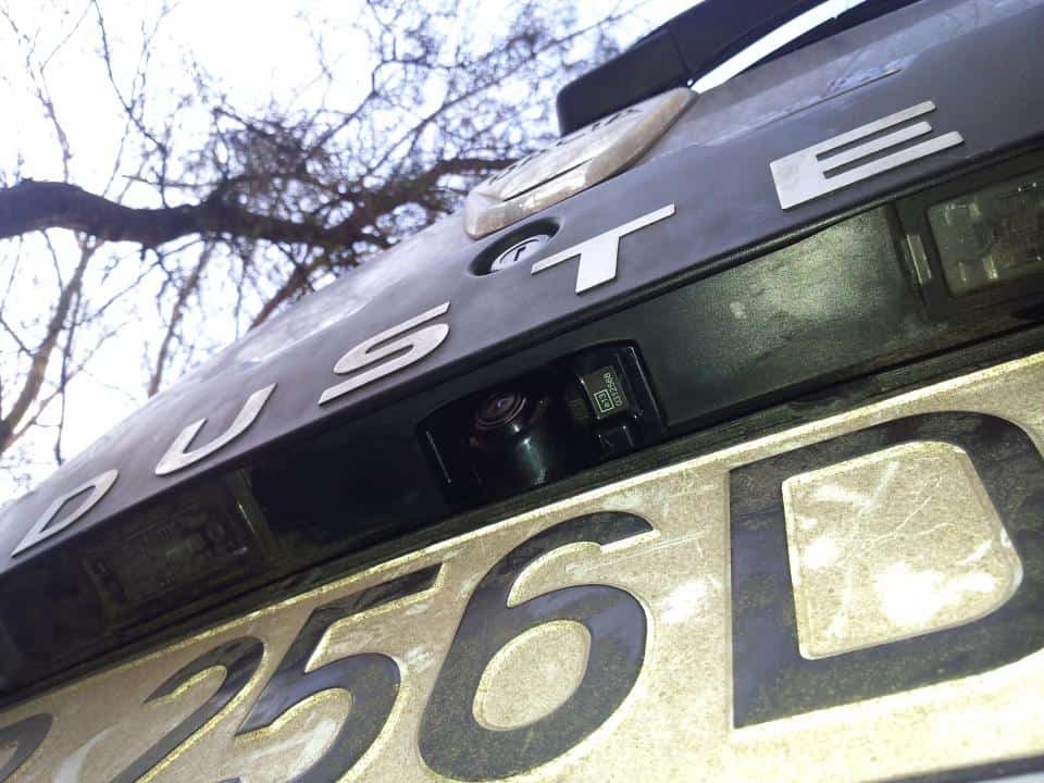

camera - 190 lei cu tva inclus
cablurile - trase prin plafon
durata lucrare - cam 3 ore
ToDo: de mutat semnalul de activare pe uch si lasat camera pe + dupa contact ca sa scap de 5 secunde blank screen :) ; la momentul instalarii erau -7 grade afara si n-am mai simtit nici o placere sa stau sa fac conectarea pe uch, deja eram in punctul in care banda izolatoare nu se mai desfacea de pe rola...

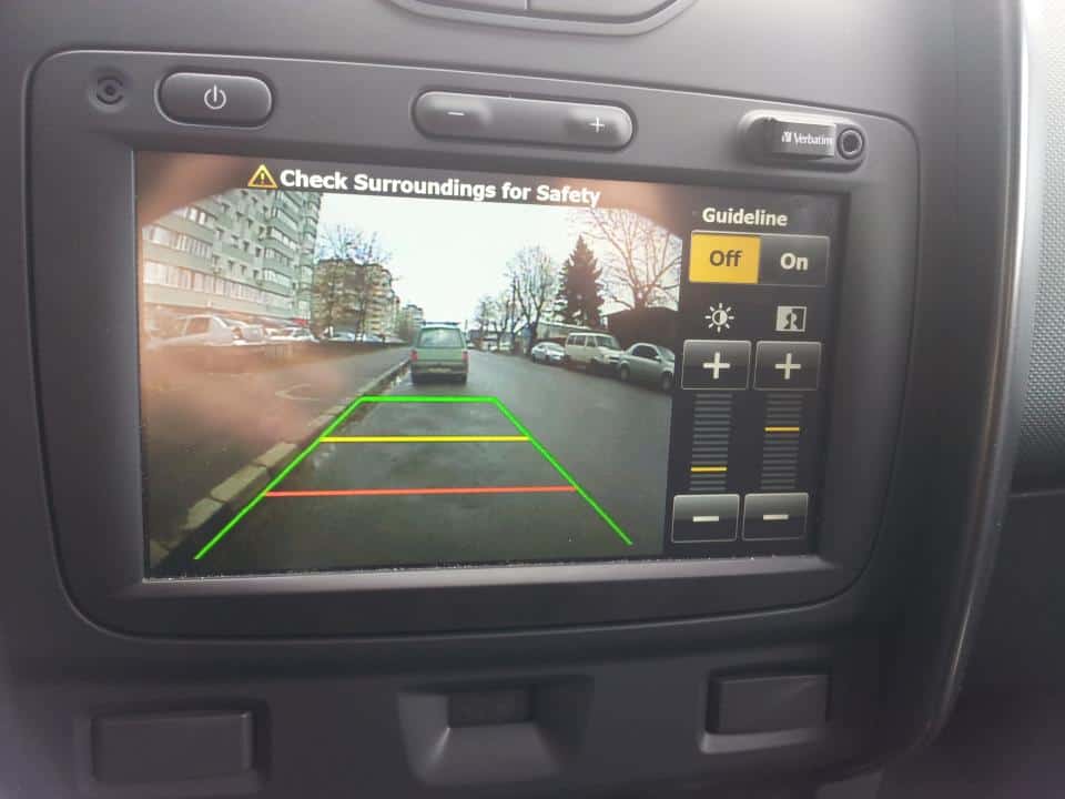

@dtel la tine vad ca apar guidelines si mesajul de avertizare este scris sus. La mine e scris jos si incurca pentru ca zona de jos te intereseaza cand dai cu spatele. Ve versiune ai? 4.0.3? Stie cineva cum se poate muta linia de avertisment sus?

Acu sa fiu sincer... nu stiu ce camera a pus dtel, dar de banii aia se vede mai mult decat ok cand are ceva lumina.
rvc1 de la beloud.ro
camera se vede foarte bine si noaptea; poza e crappy , dar noaptea ma descurc cu ea cu becul de mers cu spatele; ziua ma ajuta sa ies din parcari unde nu am vizibilitate laterala, unghiul este foarte larg
P.S: am gasit pe youtube un exemplu cu mesajul de avertizare jos ca sa va dati seama ce spun:
guidelines sunt din camera nu din medianav, iar pozitia acelui mesaj se schimba modificand tipul camerei in micom mgr; am 4.0.3, nu voi face upgrade pt ca risc sa pierd navigatia stock (buton de acord griat)
