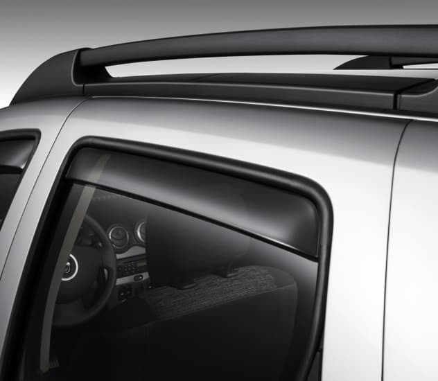

Am incercat sa montez deflectoarele fata ( le-am luat din decembrie si am asteptat pana acum sa fie cald si sa am timp) si respectand ce zice acolo(pdf urile de mai sus, tot asa zicea si pe hartia cu care au venit), dupa de am bagat partea din fata si apoi cea dinspre stalpul central, incercand sa bag sub cheder "burta" de la mijloc ce a mai ramas, deflectorul s-a spart si m-am taiat tot la mana dreapta (superficial). Acelasi lucru si pe cealata parte.
Am mai citit pe topicul lui dr_dumi parca ( acum dupa ce le-am rupt..) dar el, a dat chederul jos, cand le-a montat.
Pai... din experienta mai multor montari... primul punct care se baga in cheder este partea de sus (de la stalp), dupa care se introduce treptat pana la partea de jos.
Coltul de jos (de la oglinda) se baga ultimul prin putina fortare si... eventual, ajutat cu impingerea periei cu o surubelnita.
Caz tipic de ghinion.
Spun asta deoarece avem deflectoare la toate masinile de la firma.
Cele montate de noi au tinut cel mai putin. Cele montate la service au tinut cel mai mult.
Ultima patanie: cele de la duba Ducato, au fost montate ok de vinzator. Luna trecuta masina a fost la vopsitorie. Le-au demontat si montat. Cel din dreapta deja culiseaza cu geamul...s-a si rupt o bucata din partea de jos. Cea din stinga mai sta dar nu stim pina cind.
Nu exclud din start faptul ca noi suntem ' doua miini stingi' .
