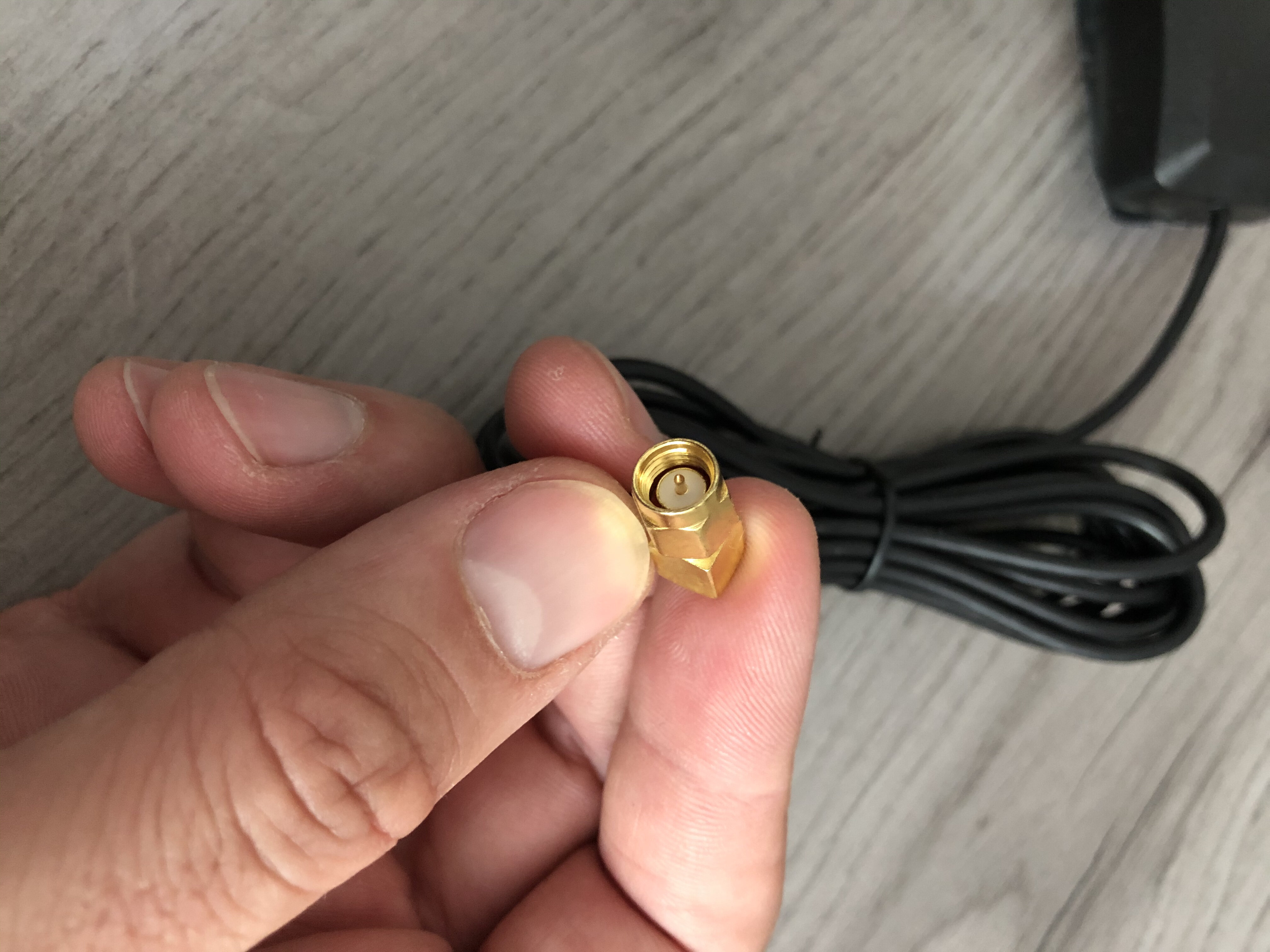

Tipul de la care am luat MediaNav a fost foarte dragut si mi-a trimis si un microfon si o antena GPS (dar nu cele dedicate). Pentru fiecare am nevoie de adaptor si aici ma pierd.
Citind manualul navigatiei cred ca ma pot lega cu microfonul direct pe firul mufei de 24pin. Practic tai si pun acolo. Daca ma insel, corectati-ma, va rog.
Ma blochez la atasarea antenei GPS, nu am gasit unde sa pune, dar in mintea mea ar fi intr-una din cele 2 mufe tata din partea stanga.
Doar ca mufa antenei primite este tot tata, practic voi avea nevoie de un adaptor care sa imi faca tata-mama pentru ca nu pot conecta tata-tata, decat in epoca moderna cu familia monosex.

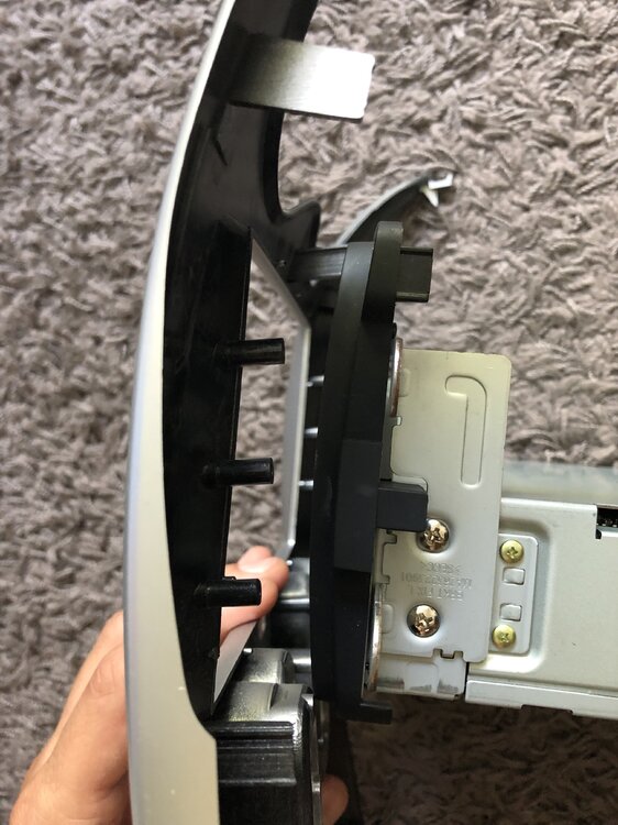

A treia problema o reprezinta conectarea cablurilor RCA care vin de la amplificatorul din portbagaj, cred ca tot pe poza 2 ajungem sa lucram.
