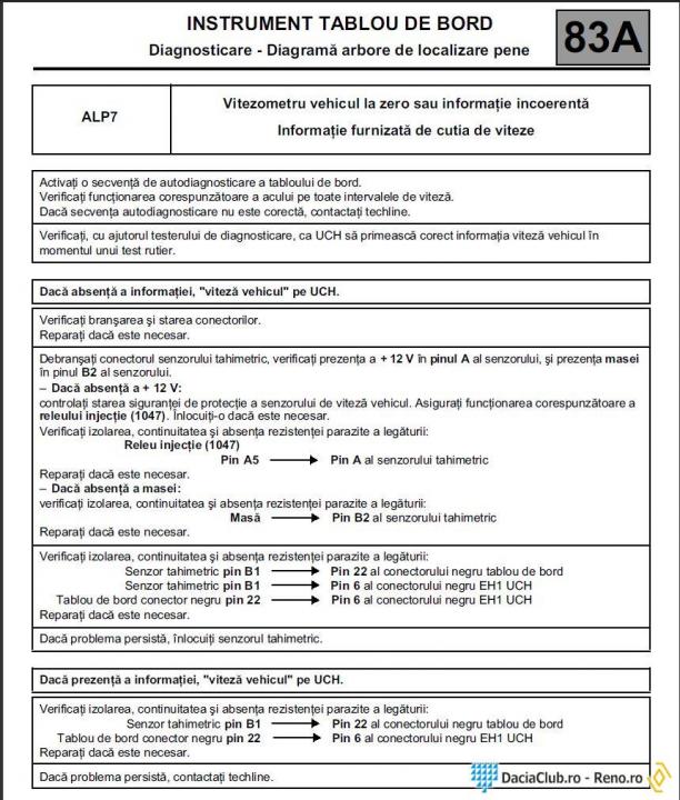

Va salut!Va cer ajutorul in o problema.Am un duster dci 4x4 an 2013.Problema este ca nu mai inregistreaza km si vitezometrul nu mai functioneaza.La service mi-au cerut 800 de lei senzor plus manopera si este foarte mult.Cat de cat ma pricep sa il schimb si eu dar nu stiu unde este situat.Ma puteti ajuta cu aceasta informatie.Va multumesc anticipat!

Ai VIN-ul maşinii, te uiţi în Dialogys, ( voi aveţi acces nelimitat ), şi dai colegului răspuns competent. Spui exact pe unde o ia semnalul de viteză de la roată în TdB.
250 e VSS senzorul de viteză.
90% lipituri reci în senzorul actual, se poate repara în 24h, trebuie dat jos curățat, uscat, desfăcut, curățat la interior, refăcute lipiturile, pus la loc, lipit, lăsat la uscat, montat pe mașină
Un CLiP sau ddt2000 e recomandat.
