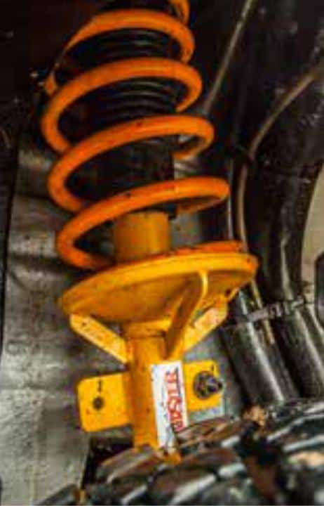

Am vazut un Duster PH2 (cu nr rosii) in Cluj echipat cu astea (sigur is de la voi ca masina era curata, se vedeau amoritzoarele galbene si badge-ul pe ele, insa si un sticker pe haion). Pana in momentul in care (sper ca) o sa il cunosc pe proprietar si sa il sacai cu diverse intrebari, m-am gandit sa scriu aici :)

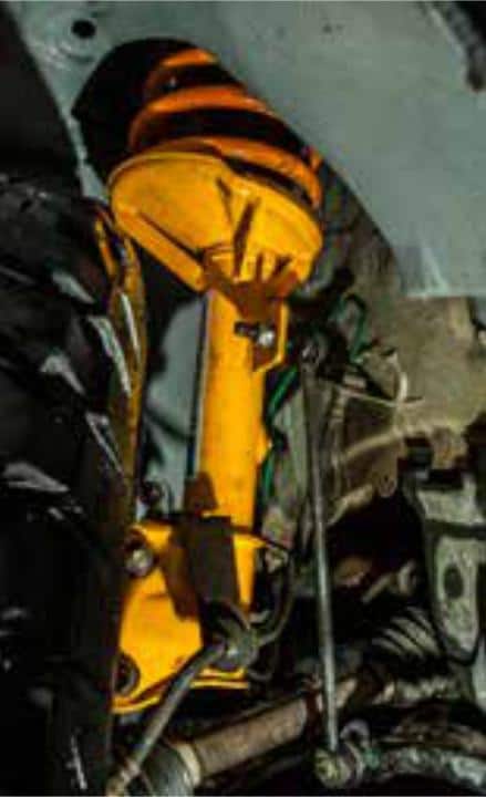

Lift-ul obtinut e vizibil foarte clar fata de stock. Par o optiune foarte interesanta avand in vedere ca s-au facut repozitionarile la prinderile elementelor mentionate mai sus. Inteleg ca reproiectarea respectiva are ca target exact reducerea stress-ului pe celelalte elemente ale trenului de rulare si ma bucur nespus ca se fac eforturi in sensul acesta!
As avea un oarecare semn de intrebare legat de folosirea acestora (pe mine m-ar tenta sa le combin cu arcuri H&R de + 3cm -- nici asta nu stiu cat ar fi de fezabil) vizavi de efortul in plus pe articulatiile planetare. Poate ar merita daca ati putea face un review / intervieva un benefciar care a parcurs peste 10.000 km cu masina ridicata, punand accent pe comportamentul articulatiilor, in special a planetarelor.
Daca exista deja colegi care se pot pronunta comparativ legat de Ironman-uri, cred ca ar ajuta si asta - vorbind din perspectiva unui posibil cumparator inca indecis :)
Si inca ceva - aceste amortizoare sunt doar cu lichid? sau lichid-gaz?
Ma gandesc ca si asta poate sa fie o cauza a diferentei evidente de pret fata de Ironman.
Eu personal folosesc destul de des remorca, asa ca ma astept ca o investitie in astfel de mortizoare sa ajute prin a reduce uzura in acest caz de utilizare pentru suspensie (mai ales spate) - poate si altii sunt in situatia asta (remorci, rulote, etc) - din nou, orice impresii de la utilizatori ar ajuta.
Apreciez un raspuns - multumesc anticipat si spor la treaba!
Salut ,
Voi incerca sa-ti raspund cat mai exact, poti oricand sa ma suni la 0723.261.755 si putem detalia .

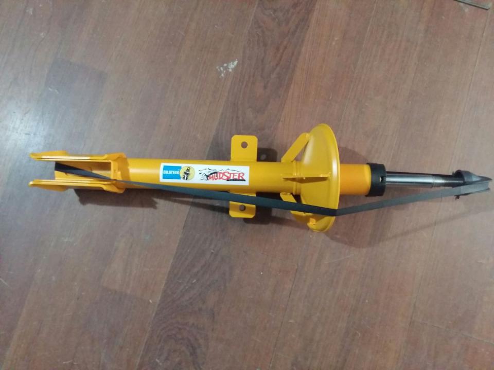

Da, merg pefect cu H&R de + 3 cm , de altfel au fost create pe plaja de lift de la Eibach de +25mm la Ironman de +35mm ( ca si arcuri ) - iar H&R de +30mm sunt fix la mijlocul intervalului :)
Ca si comparatie cu amortizoarele Ironman - in primul rand am facut toate acele ajustari de geometrie . Noi vindem si Ironman si produsele noastre ( Bilstein by Mudster ) si le sustinem si pe unele si pe celelalte :)
Stresul asupra planetarelor exista doar daca fortezi in ele , dar asta exista si fara lift.
Exista deja suficiente Dustere cu lift de +50mm ( care oricum in timp se mai reduce , pe masura ce se "aseaza" arcurile ) incat sa pot spune cu destula siguranta ca nu afecteaza semnificativ uzura planetarelor .
Noi am facut 50.000km in conditii de concurs / offroad si mai putin strada ( doar tras rulota de 1500kg de cateva ori si o platforma de tractare auto cu masina pe ea , impreuna insemnand aprox 2300 kg - platforma + masina ) si nu am stricat planetarele .
E adevarat insa ca daca vei monta Simex-uri pe masina si vei trage de ea in offroad le vei distruge destul de repede ( planetarele ) dar asta repet , se intampla si fara lift.
Vei avea o usoara vibratie la vitezele 1 si 2 , cauzata de unghiul diferit al planetarelor in conditiile unei uzuri relative a acestora - vibratia insa se va atenua pina la a fi aproape insesizabila in primii 3000-5000km de la lift ( si iarasi pot confirma toti colegii de pe forum )
In rest , orice intrebare ai sau daca esti curios sa mergi cu masina noastra , te invit la Bucuresti si cu drag facem test-drive :)
Costin
