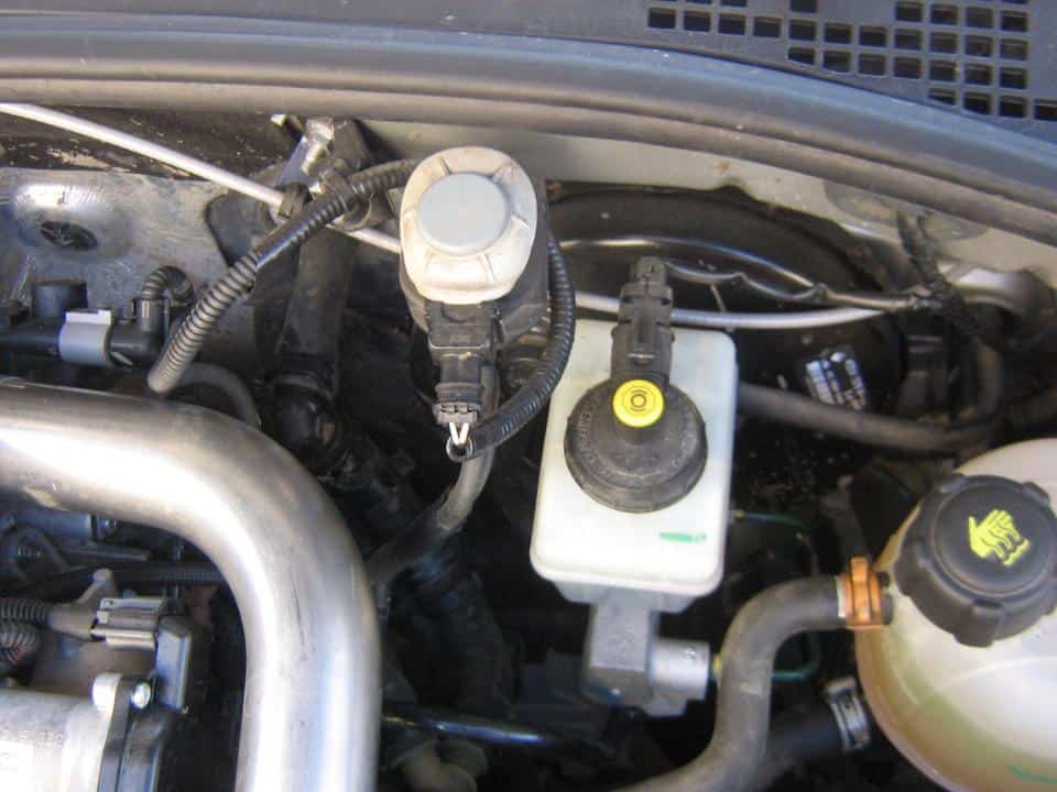

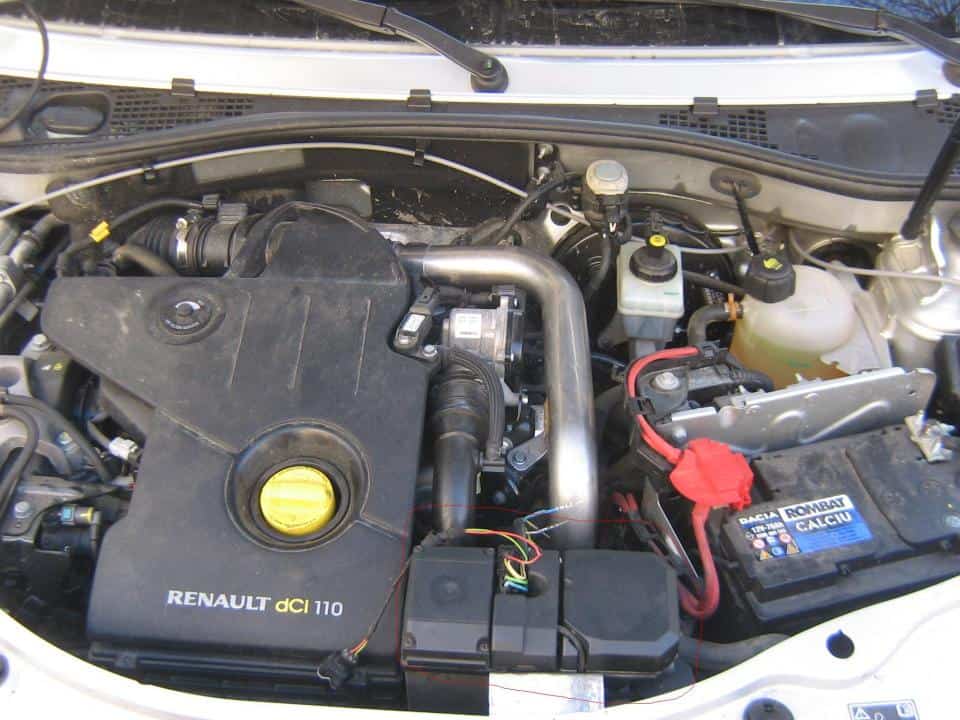

Am sa expun proiectul pe care am ambitia sa-l pun in practica ,poate si din orgoliul national, din pacate momentan posibilitatile mele de a lucra intrun spatiu adecvat incazit sunt limitate deci o sa dureze ceva pana la finalizare !
Am ales modelul termotop (cel cu lichid), cel pe aer urmand sa-l montez pe barca .
Am analizat indelung sistemul de racire al motorului tdi 1,5 110 , cat si spatiul unde poate sa fie pozitionata . In privinta circuitului de racire nu prea m-am elucidat (nu am reusit sa gasesc in detaliu absolut nici o schema ), se pare ca la acest motor impartirea circuitelor de racire facuta de termostat nu este cea clasica (de aici si faptul ca nu reuseste sa se incalzeasca in stationar).
Am ales sa ma inseriez cu incalzitorul la intrarea in aeroterma !SE PARE CA ESTE CEA CU AERISITOR ! :hmm:
Dupa aprox 4 ore de ,,invarteala " demontare-montare elemente :frantics:am ajuns la compromisul de a face montajul in partea din fata (acolo unde se mai monteaza pe unele modele de utilitare !
Editat de teopes

Deci :am ales solutia montarii fara a muta alte componente din locul unde producatorul le-a pozitionat (nu ca nu ar fi posibil dar lipsa timpului )
Eu am gasit patru variante in compartimentul motor una in habitaclu ! in compartimentul motor :in locul filtrului de motorina (mutarea acestuia mai sus ), in locul vasului de expansiune (mutarea acestuia mai in fata unde am pozitionat eu sistemul ), in locul acumulatorului (mutarea acestuia in habitaclu), in locul ales de mine fara mutarea altor elemente de motor !
O sa va tin la curent cu mersul montarii instalatiei si cu etapele acesteia .
