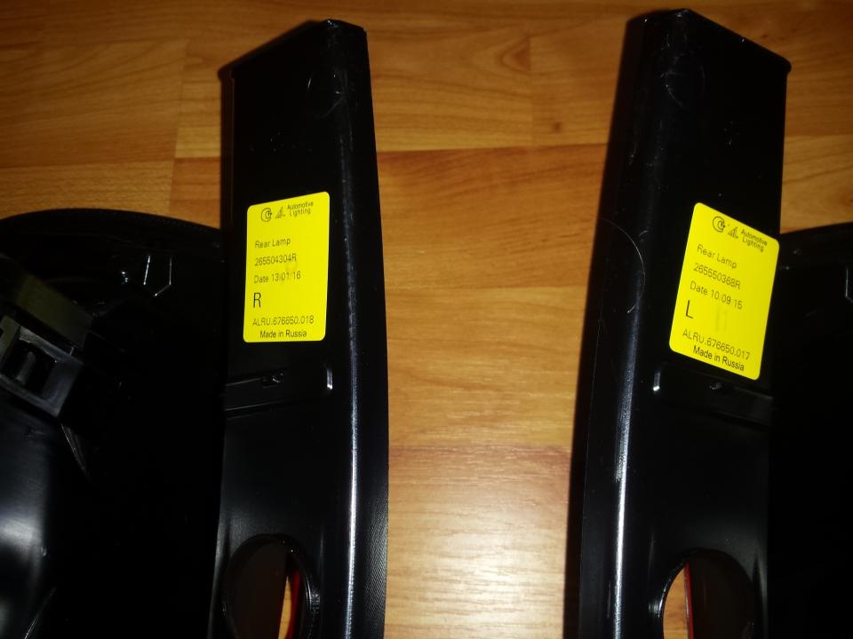

Am reusit sa gasesc si triplele de la Rusi   Doar ce au sosit si sunt foarte incantat.   Merg sa le montez si mai atasez poze.
Le am de pe olx.
Nu va dau alte detalii pentru ca mie nu imi funtioneaza corect (trebuie sa schimb ordinea pinilor in mufa).
Nu au marsalier si ceata pe ambele. Sus e semnalizarea si jos marsalierul.

Cred ca vor functiona amandoua in situatia asta. Cand conduci poti folosi lumina de ceata de pe spate. Cand dai cu spatele, nu cred ca vei mai avea nevoie delumina de ceata si atunci se va aprinde si cea din dreapta. Dupa cum am vazut, a legat-o doar cu un fir de cea din dreapta
Editat de bmcpst
Dupa cum zice si Luedemann de la LZP, stopurile contin numai lumina de mansarier. Pe cea de ceata nu o contine, si trebuie modificata (asemanator), cam ca in clipul celalt pe care l-am postat. In orice caz chir in plac stopurile astea cu tub luminos
