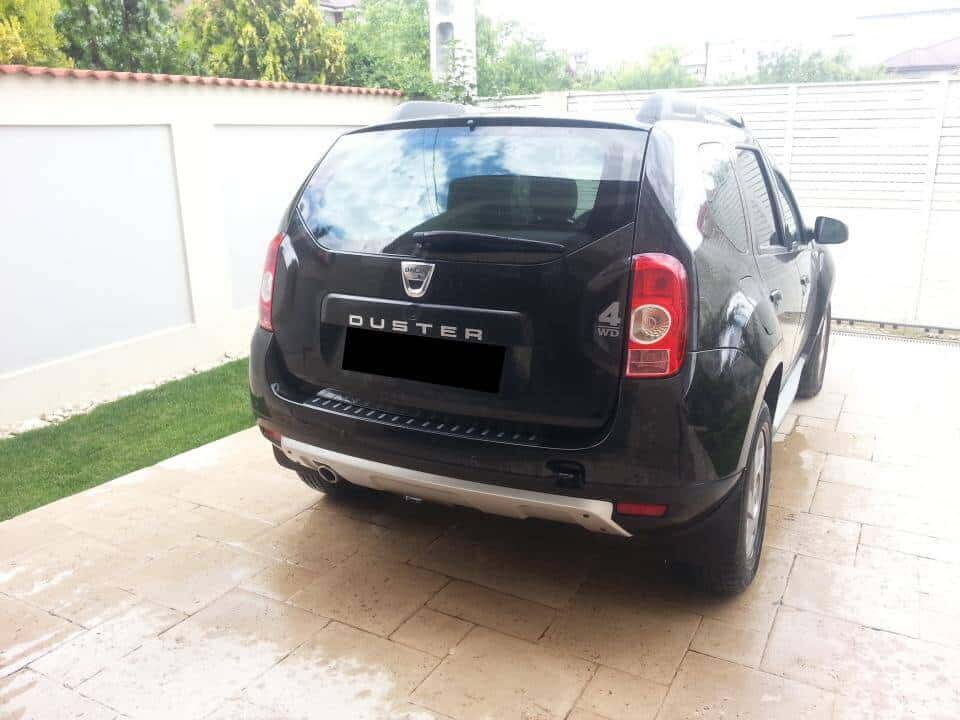

Salutare,   In sfarsit mi-am facut timp sa imi prezint si eu achizitia.   Inainte sa o cumpar am devenit membru al acestui si m-am documentat despre tot ce m-a interesat, iar pe acasta cale tin
Am rezolvat cu stopurile.   Am inlocuit pinii in mufe si totul e OK.
Am reusit sa gasesc si triplele de la Rusi   Doar ce au sosit si sunt foarte incantat.   Merg sa le montez si mai atasez poze.
Am mai facut ceva modificari spatelui masinii, respectiv am adaugat perdea la luneta, am schimbat stickerul vechi cu cel nou si am schimbat ornamentul de la numar cu unul cromat.
Ce parere aveti despre ornament?
Mie nu imi place insa cred ca mi-ar fi placut daca era in culoarea plasticului de protectie de pe bara(ca tot se vede in poze :)), acel "argintiu mat".
Oricum tine de gusturile fiecaruia dintre noi asa ca sa-l stapanesti sanatos si sa te bucuri de masina si modificarile facute :)
