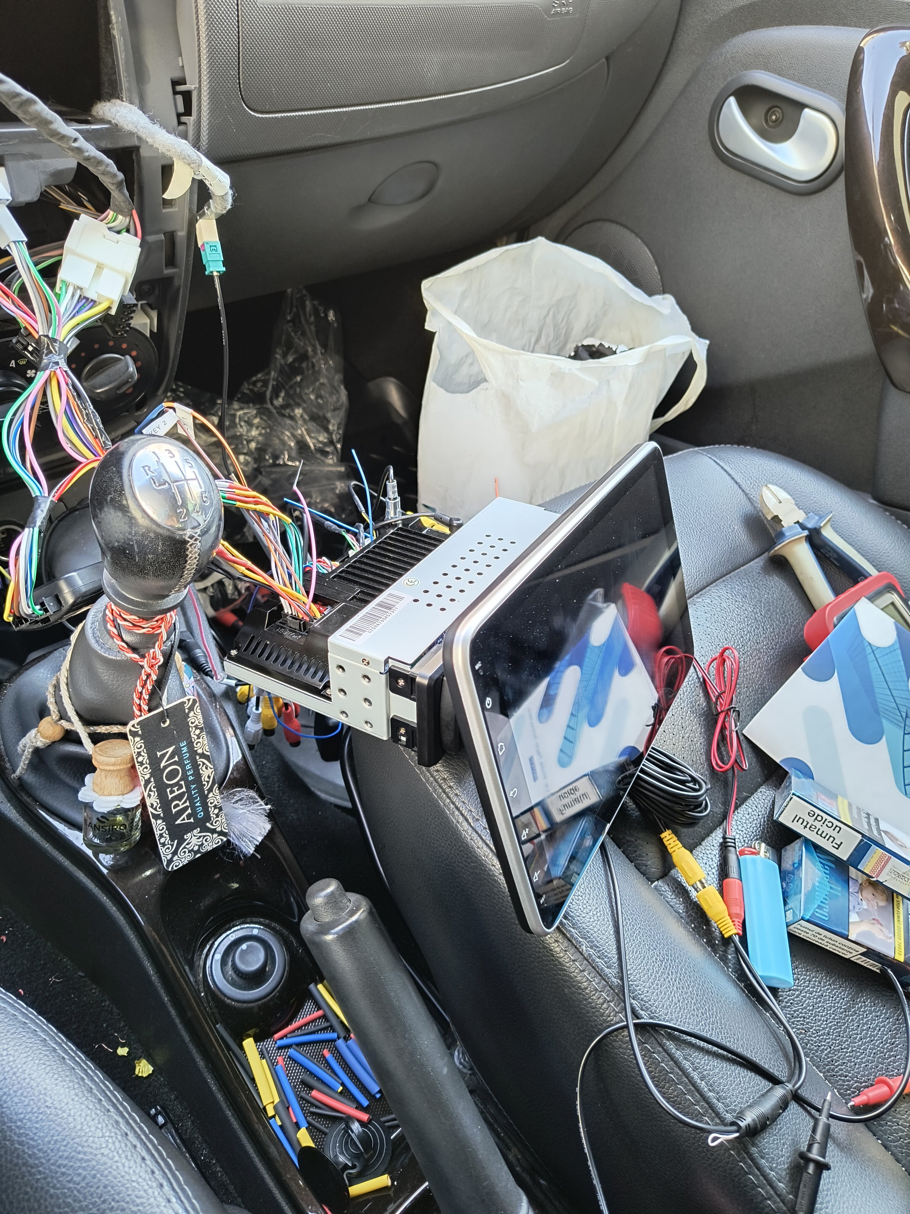

Duster ph1 1,5 dci, 4x4, an 2012. Achzitionat navigație universală junsun la pachet cu cameră frontală și una de mers înapoi.
Rog frumos, daca se poate, să mă ajutați cu o schemă de montaj camera de mers înapoi, pentru a nu avea acel ecran negru și a nu avea interferențe și pentru a funcționa camera și atunci când este motorul pornit.
Fratele Tao trebuia să-ți furnizeze tot ce ai nevoie (documentație și suport)
În mare:
- ai nevoie de  +accesorii și +după contact
- ai nevoie de +marsarier
Semnalul de marșarier îl iei de pe becul de marsarier (sau de oriunde intre cutia de viteze și stop) apoi acel semnal îl separi (pentru un buton de actionare voluntară cameră) și-l injectezi în junsun.
