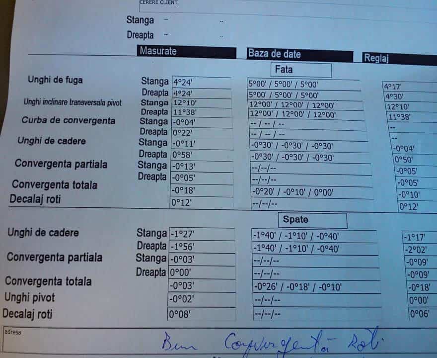

Am fost la un alt service cu reglare geometrie si acesta a zis ca a reusit sa regleze si acum e in regula:
raport vechi:
raport nou:
acum volanul sta drept ( inainte statea un pic spre dreapta) si nu mai trage dreapta la franare usoara in oras ( eu credeam ca e de la denivelari, ca pe autostrada, mergea si frana drept)
