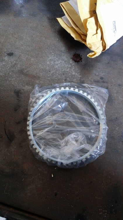

Am gasit aceasta piesa pe ebay. Stie cineva daca se poate schimba doar piesa sau trebuie comandat capul de planetară sau planetara cu totul?
In România nu am gasit decat planerara cu totul.
http://m.ebay.co.uk/itm/ABS-RELUCTOR-RING-FOR-DACIA-DUSTER-10-16-REAR-/332116316197?hash=item4d53acd025%3Ag%3AlpoAAOSwLEtYi8TN&_trkparms=pageci%253A4547b636-f848-11e6-b991-74dbd180c696%257Cparentrq%253A613bd8bb15a0a60cf3ee46c3ffefe708%257Ciid%253A1

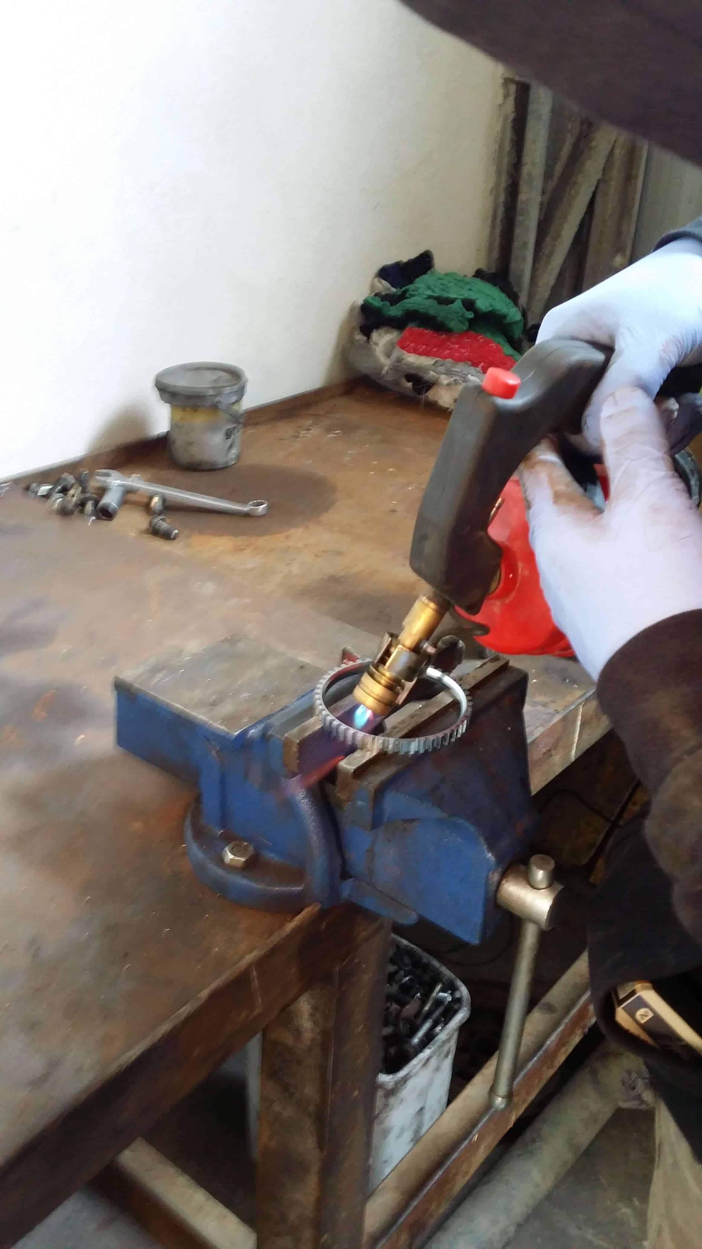

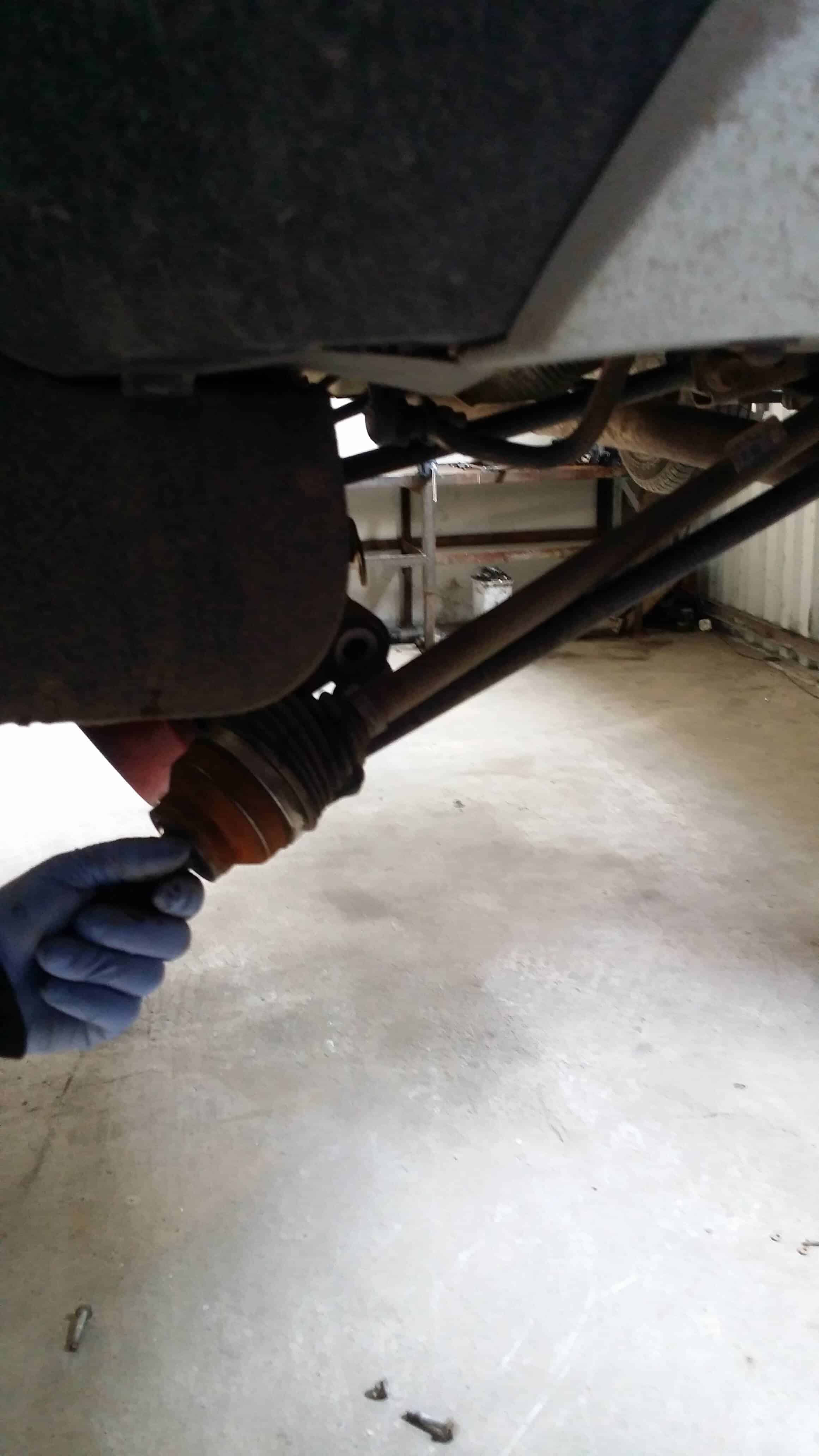

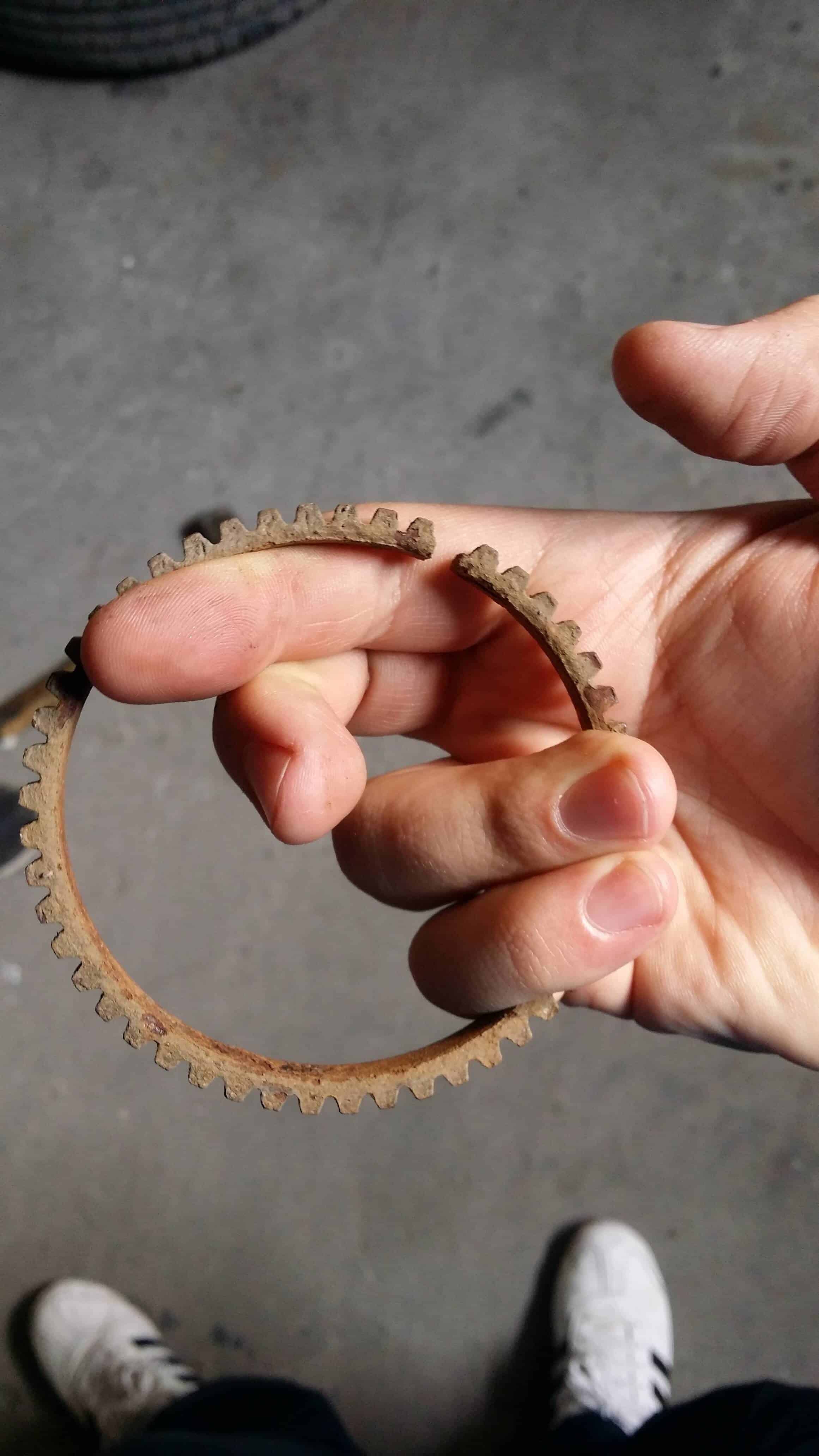

Am comandat piesa din link-ul de mai sus. Se potriveste perfect. Iar eroarea cu cei 4 martori aprinsi a disparut. Problema rezolvata.
Aveti mai jos cateva poze si explicații
20170412_100722.thumb.jpg.f7caf4e9920764e2ff4aebc5b9bf2455.jpgPiesa care cauzeaza eroarea20170412_095834.thumb.jpg.9536b8e4d593c1dc253a3066df0cbdbe.jpgSe încălzește putin pentru a se dilata. Altfel nu intra, sau intra fortat cu risc de rupere
