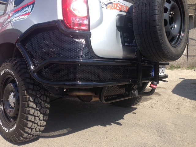

Revin conform celor promise cu ultima modificare: bara spate metalica, cu carlig de remorcare si suport pentru roata de rezerva :
Pune o poza cu sistemul de roata deschis in care sa se vada cum se deschide hayonul.
In loc de bara propriu-zisa ati folosit ceva plasa gaurita?

- interesanta si varianta de rabatare a rotii de rezerva
- interesanta si bara spate
