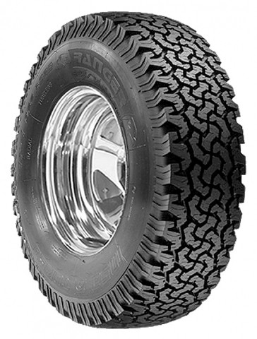

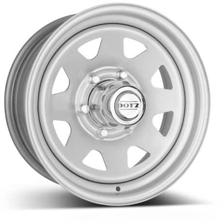

Ce parere aveti despre variantele cu jante Dotz Dakar cu urmatoarele caracteristici:
- 7,00X16 / Dotz Dakar / 5X114,3 cu Anvelope ALL SEASON - 215/65 R16 RESAPATE INSA TURBO RANGER - 98 S
pret 420 janta + 426 anvelopa

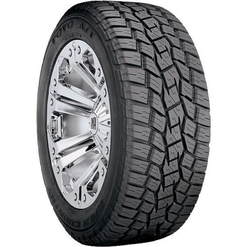

- 8,00X15 / Dotz Dakar / 5X114,3 cu anvelope Toyo OpenCountry A/T 215/70R15 98 H
pret 430 janta+ 417 anvelopa
- 7,00X15 / Dotz Dakar / 5X114,3 cu anvelope Toyo OpenCountry A/T 215/70R15 98 H
Stie cineva ce reprezinta "7,00" ?
Informatii despre ET nu am gasit si vreau sa stiu daca sunt ok pentru Duster.
