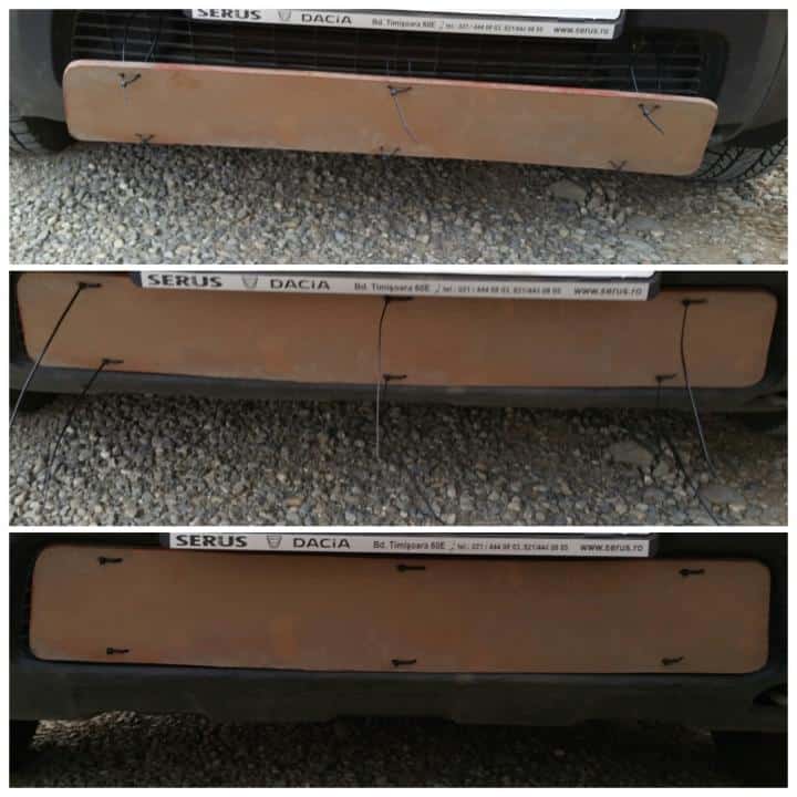

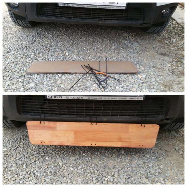

Chiar ieri mi-am pus si eu o protectie din plastic. Acum se face caldura in habitaclu foarte repede. Am avut ceva reticente la inceput, crezand ca afecteaza sistemul de racice. Am condus asa cam 2000 km. Am monitorizat cu elm 327 sa vad daca temperatura apei creste foarte mult, dar nu s-a imtamplat asta.Temperatura fluctua intre 88 si 91.

Intr-adevăr e mai ieftin cu parchet, de banii aia iei vreo 3 metri patrati :)
Stiu ca e offtopic dar: se indura cineva sa ne dea si noua un desen cu masca aia?
Cineva care a facut-o pe aia sau protectia din plasa, are sa ne dea si noua "matrita" desenata?
