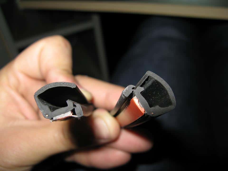

Pentru o mai buna etansare, eu recomand utilizarea unor chedere folosite la Logan 2. Eu am cumparat cateva seturi insa nu am avut timp sa le montez. Arata asa:
Acestea se monteaza cam in aceleasi pozitii mentionate de Dule. Pentru inceput eu le voi pune intre usa fata spate in continuarea chederului din fabrica pentru a inchide intreaga lungime a usii.

NUUU nu arata asa. Sunt profil D, dar nu arata asa. Astea ale tale sunt mult mai subtiri. Eu am cerut poze, sa vad daca se potriveste si pe Duster. Ca pe Logan 1 ph1 si ph2 merg perfect. Oricum jos sub usa nu ai cum sa prinzi cele de Logan 2.

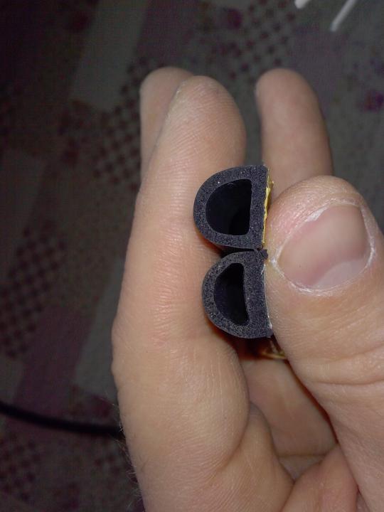

Eu am cumparat din piata de la "rusi" cu 7 lei ml. Urmeaza sa le pun cand se mai incalzeste afara.
Prima oara l-am cumparat pe cel mic de jos pe care am de gand sa- pun pe usi in continuare la ce avem acum iar pe cel mai lat de sus il voi pune pe usi paralel cu cel de sus de pe masina.
