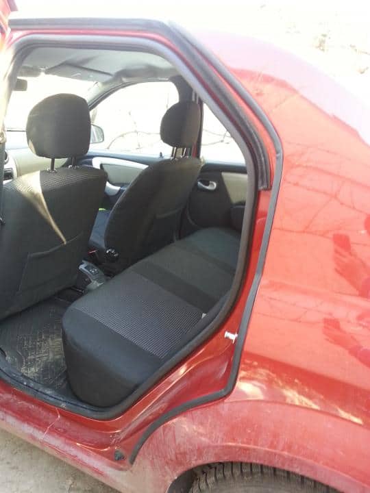

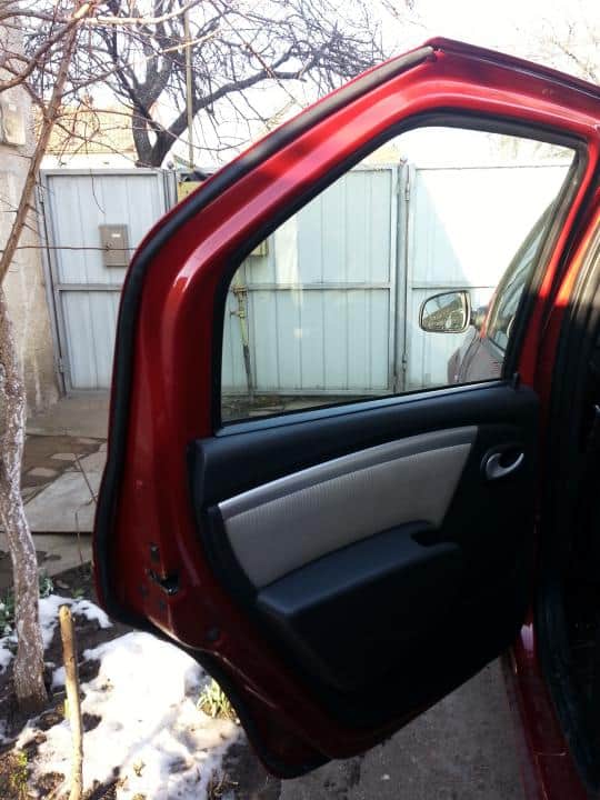

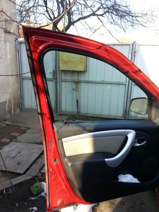

Fratilor, faceti-mi poze la partea de sus dar din interior a usii. Exact cum e in poza. Eu am pus acu cateva zile chedere in plus, si credeti-ma am mers cu 150km/h si efectiv nu mi-am dat seama. Nu se mai aude vantul asa de tare. Nu mai trebuie sa ridici tonul ca sa vorbesti. Am ramas uimit. Faceti-mi poze sa vad o chestie, si va zici de care cheder sa cumparati. Astea 4 parti ma intereseaza. Multumesc.
