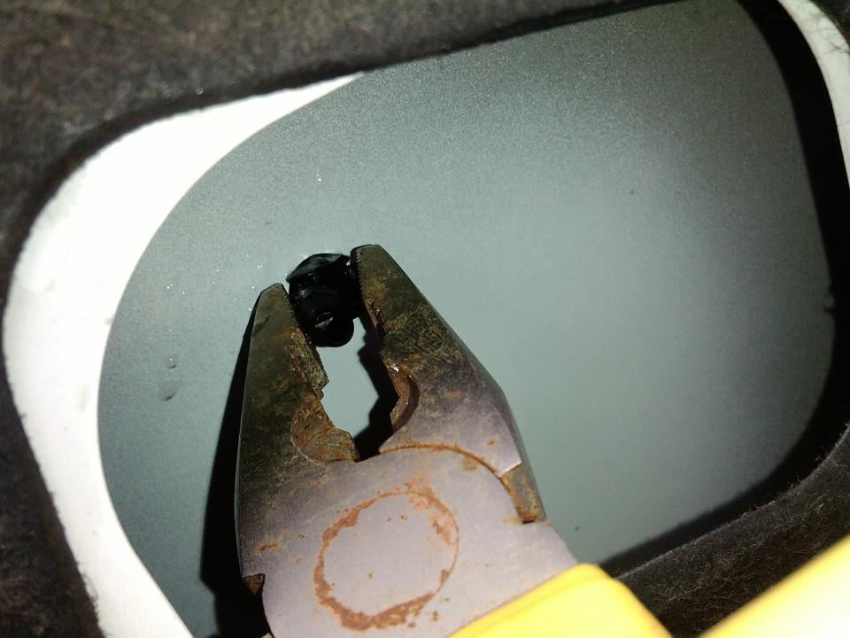

1.demontati duzele originale: pt asta deschideti capota motor, deconectati furtunul de apa si cu ajutorul patentului prindeti duza ca in imaginea atasata.

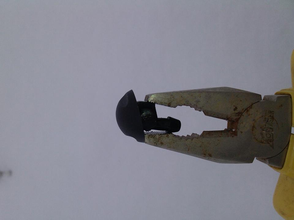

Asa trebuie prinsa duza cu patentul:
Acum, impingeti duza cu patentul (atentie, nu trebuie sa strangeti tare duza), aceasta va incepe usor sa iasa din locas.

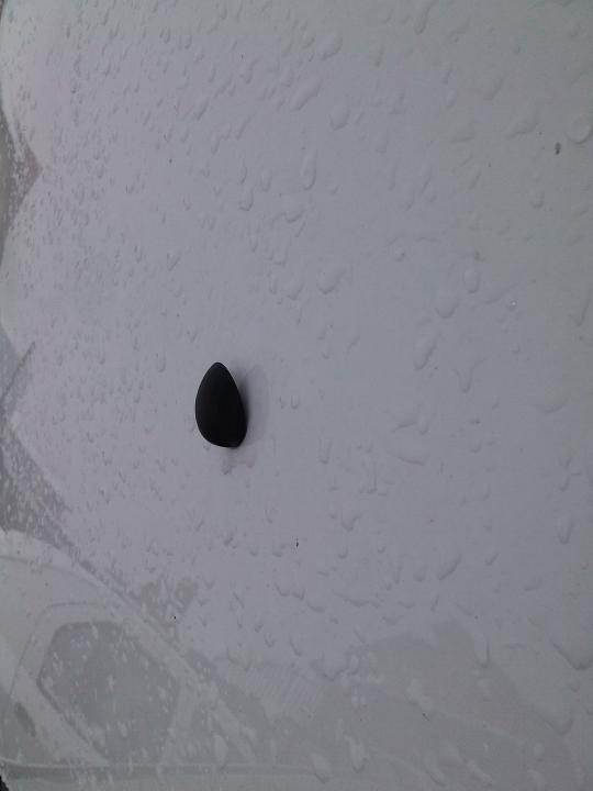

Daca va uitati pe exteriorul capotei veti vedea ca duza a iesit din locasul ei, acum trageti usor cu mana de duza, va iesi relativ usor.

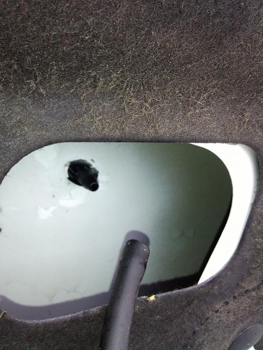

Dupa ce duza originala a fost scoasa, asa arata locasul duzei:

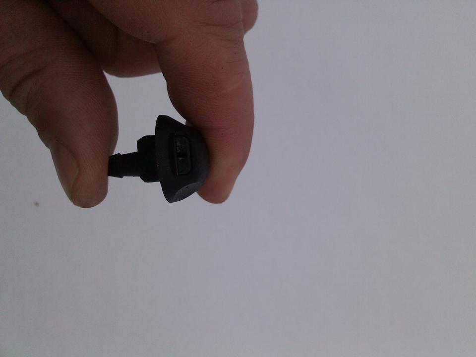

Cu ajutorul mainii, introduceti duza de Lodgy in locas, exista o singura pozitie de montare pt ca duza are un pin de orientare:
dupa pozitionare in locas, exercitati o presiunea usoara asupra duzei pana aceasta se va fixa ferm in locas.
In acest moment duza este instalata, nu uitati sa reconectati furtunele de alimentare cu apa!
