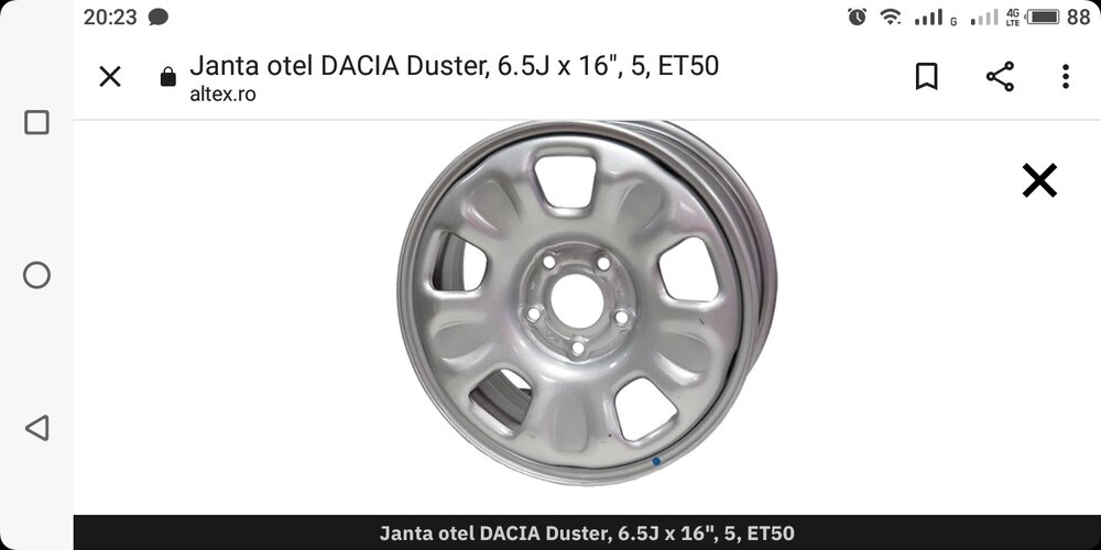

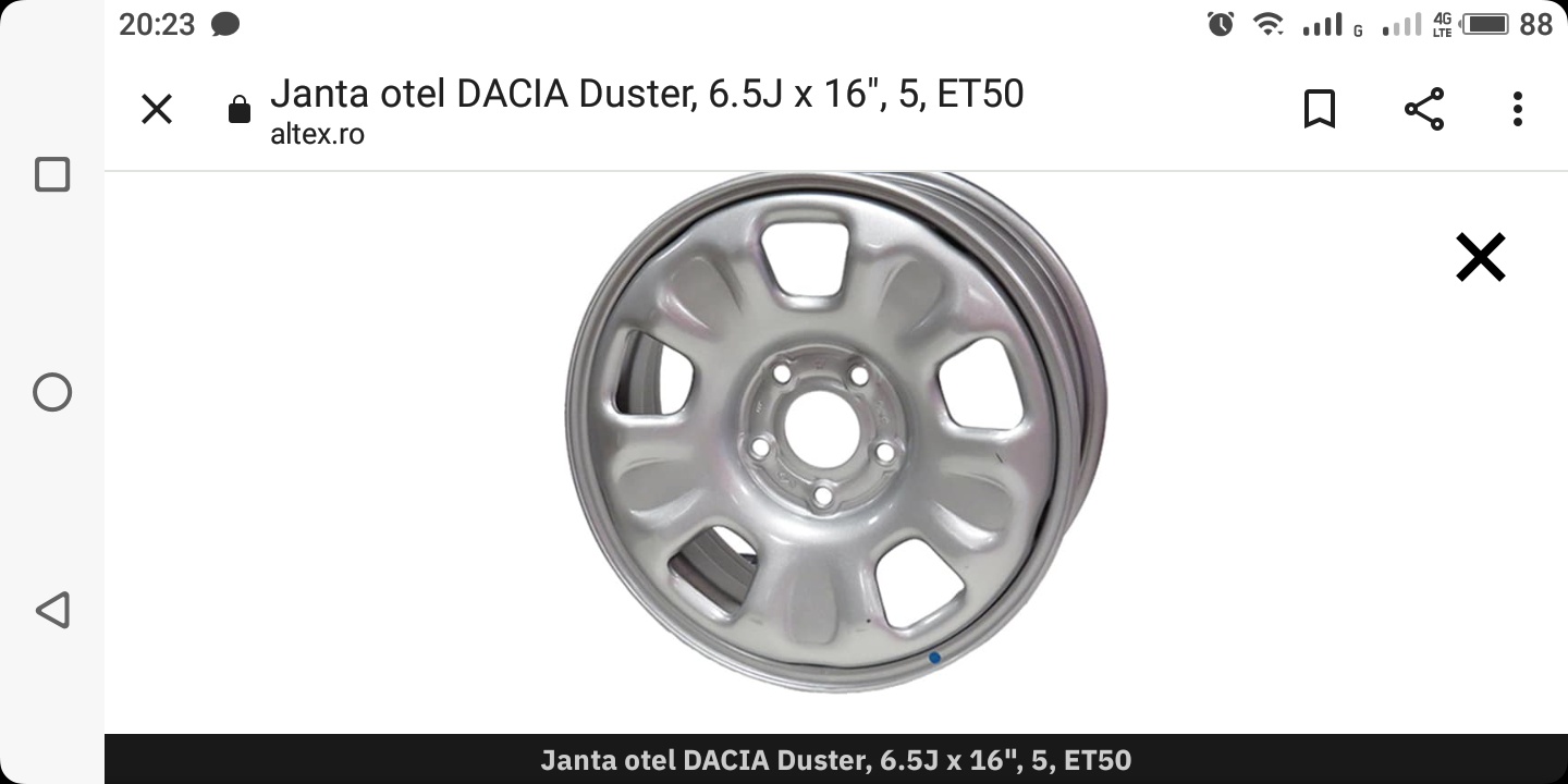

Jantele astea merită la 270lei ptr.roti iarnă,care aveti cum se comportă ,se exfoliaza,corodează repede?Norocos Salfire cu prețul ala la jantele Cyclade,n-ai grijă să-ți bați capul cu alte suruburi la roți!Apropo la ce cuplu se strâng,în manualele de întreținere la generațiile anterioare de Duster specificau105Nm .?!
Merita, mai ales la pretul ala.
Iti recomand sa cumperi si capacele - da alt look - 403157451R.
Modelul asta - 403006365R - are probleme la exfoliere sau cel putin multi au patit asta. La modelul dat de tine nu s-a intamplat problema cu exfolierea.

Jentile stilizate ...365R sunt mai grele decat cele de tabla cu peste 2 kg.Dusterul este o masina grea pentru motorul 1,3 sau 1,5.Plecarea de pe loc este greoaie fata de alte masini cu aceeasi motoriz

Iykos afla diferenta de greutate dintre janta de otel( 260 lei) si cea de tabla cu decupaturi mai putine(180 lei) si vei vedea raspunsul.Pentru 4 luni de iarna fa alegerea corecta si ramai cu planetarele intregi si nu numai.Iti spune cineva cu peste 30 de ani de munca in domeniul auto.

Mister SANDU sa-nțeleg ca acelea  la 270lei sunt mai usoare ca acelea din tablă,că nu am posibilitatea sa compar fizic,direct prin cântărire modelele de jante specificate !Bine,ideal erau tot jante aliaj pe 16,Cyclade ,cum a venit masina cu pneurile de vara dar nu am găsit la buget convenabil cum a achiziționat Salfire!La ce ierni avem de la un timp cred ca optiunea optima ar fi fost anvelope all season,dar nu se stie niciodată unde te poartă drumurile si e mai bine să fii linistit psihic atunci când esti încălțat conform anotimpului,orisicât anvelopa dedicata de iarnă trage mult mai bine!
Jentile stilizate ...365R sunt mai grele decat cele de tabla cu peste 2 kg.Dusterul este o masina grea pentru motorul 1,3 sau 1,5.Plecarea de pe loc este greoaie fata de alte masini cu aceeasi motorizare.Roata grea influenteaza direct presiunea de lucru asupra planetarei ,o uzeaza mai repede. Eu iti recomand pentru iarna janta de tabla cu gauri mai putine,la care sa aplici un strat de grund si unul de vopsea de culoarea pe care o doresti.Nu o sa ai probleme cu rugina.Eu le am de 5 ani si sunt ok.
