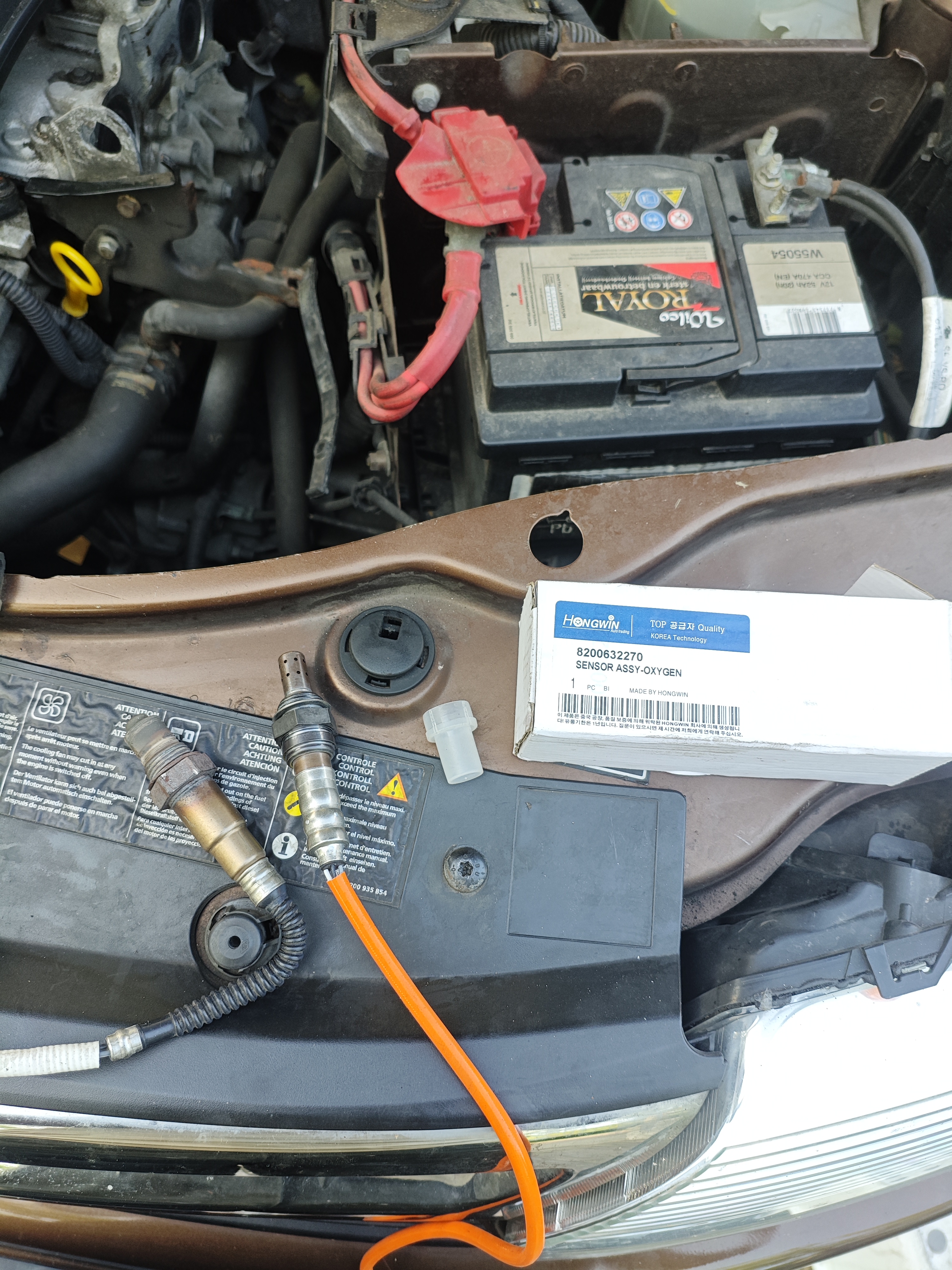

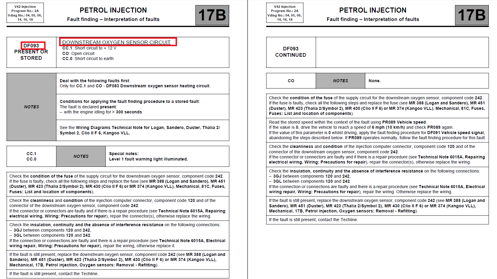

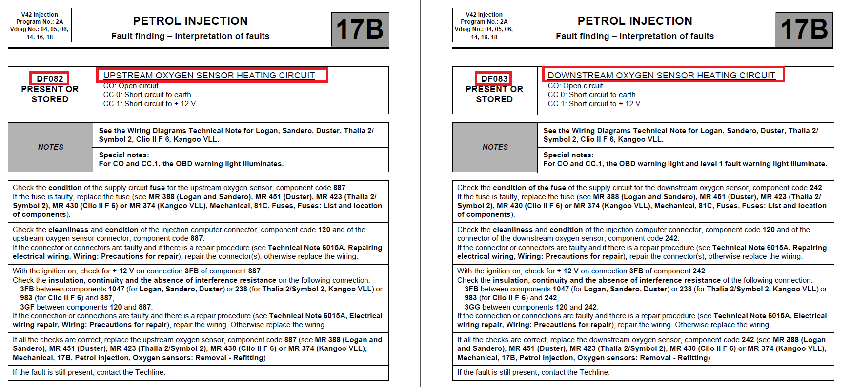

Eu am rezolvat intr-un final schimband sonda lamba de la catalizator cu 4 mufe. Sonda am luat-o din China,12 euro acum sa vedem cat tine.
Pana la sonda am curatat clapeta de acceleratie, pus bobine noi, bujii noi si nimic 🤣.
Acum e ceas elvetian : 748/752 rpm la pornire si mi a disparut la 3000 rpm in full gaz bumpul de putere....nu stiu cum sa zic era un mic prag in care se opresa putin putin si apoi incepea sa traga.
Cel mai simplu de verificat in ce stare  sunt sondele:
Obd pe bluetooth -50 lei max
Car Scanner  si testarea nonconinuous monitor

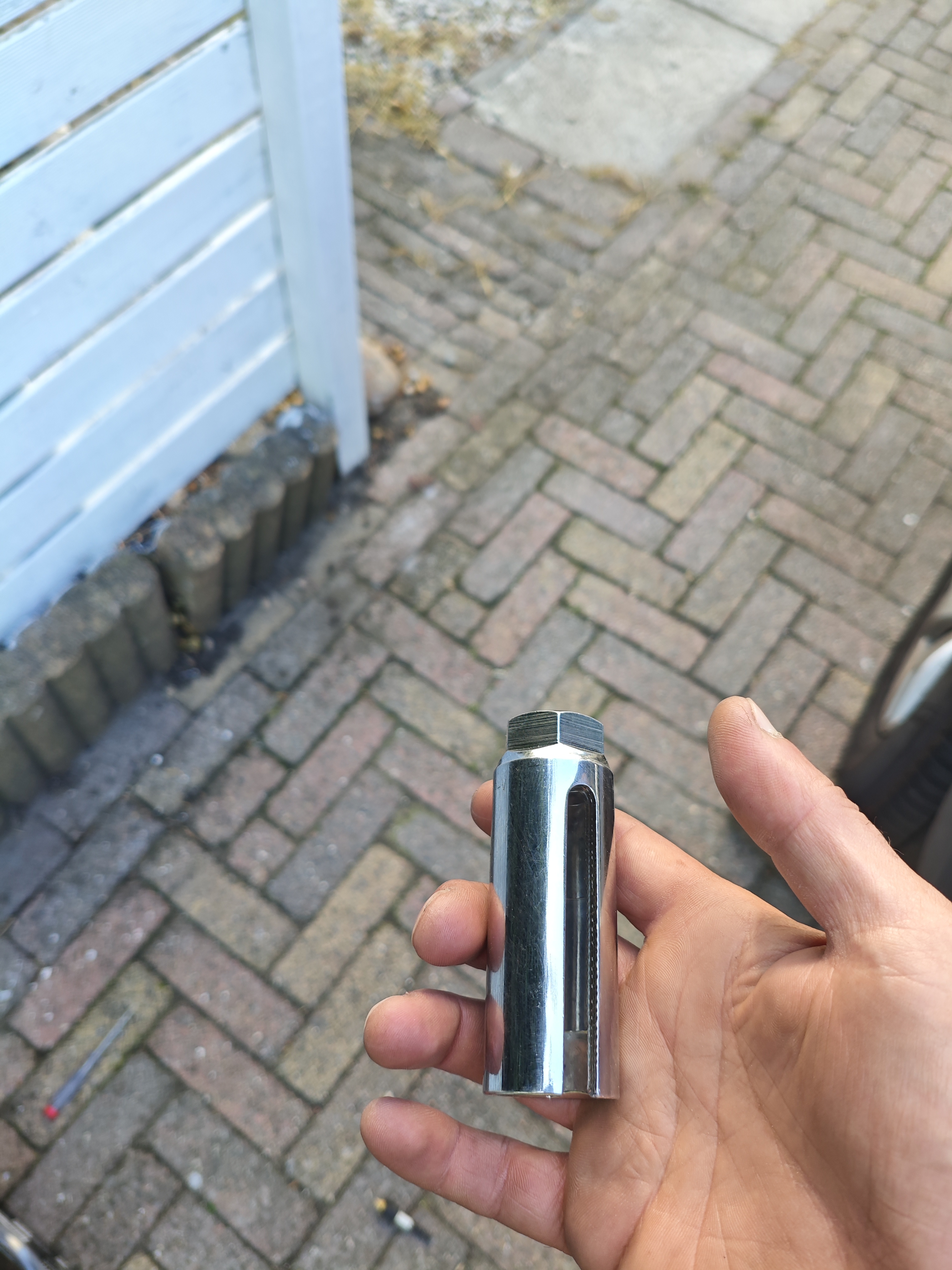

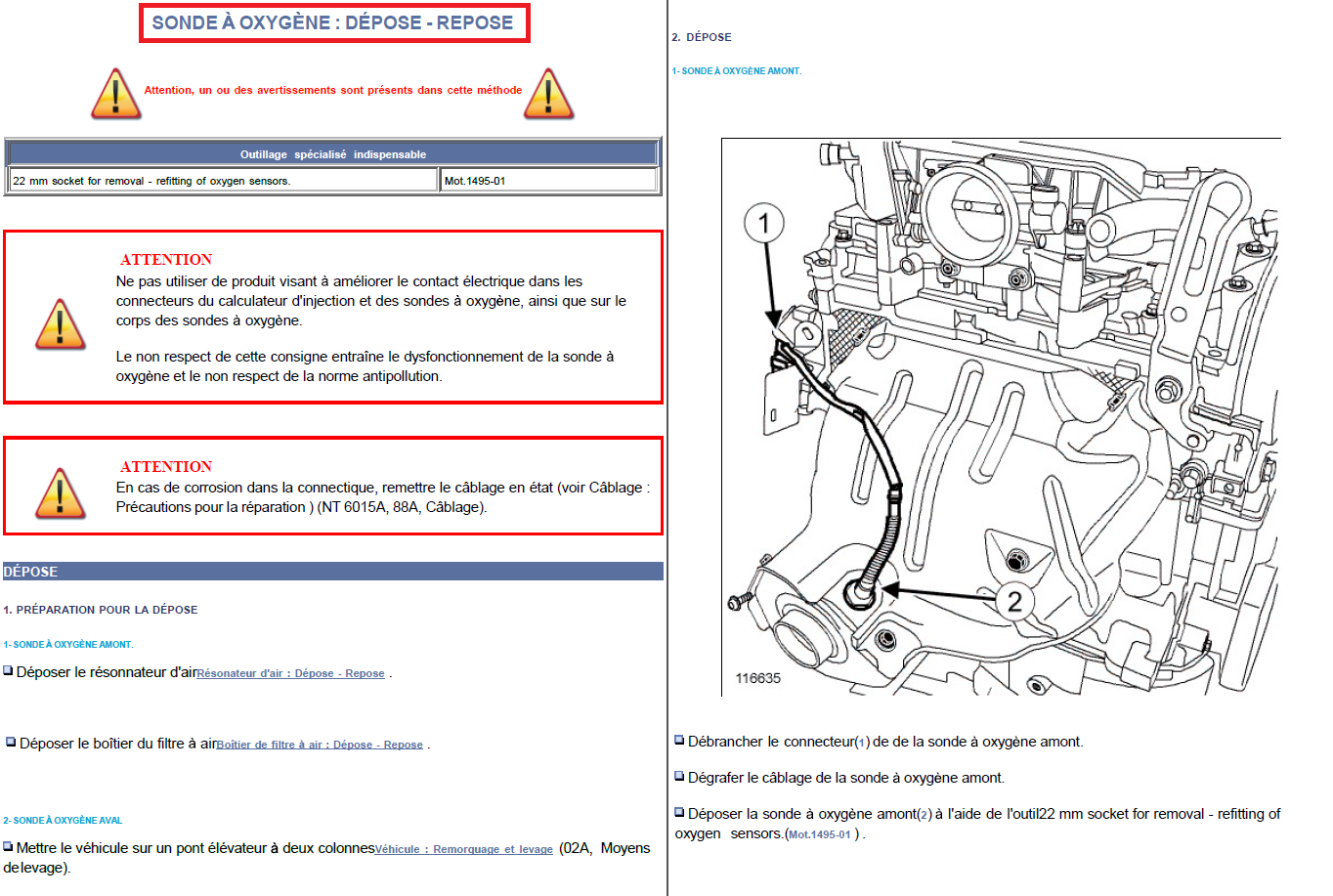

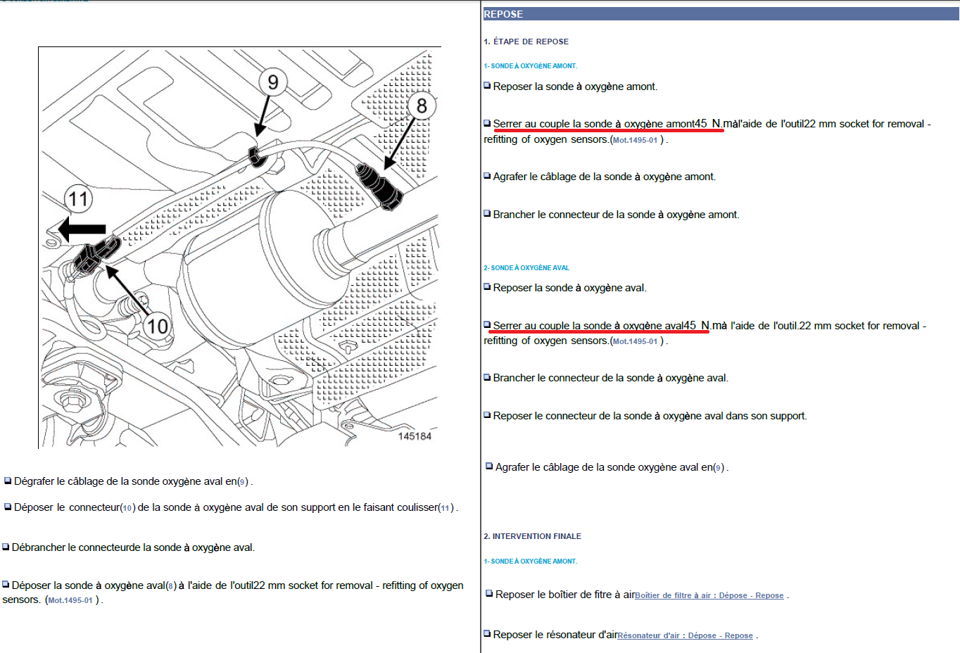

Uh, sonda de la catalizator se scoate usor daca se deface carcasa de la clapeta de acceleratie- 3 suruburi,o mufa si un furtun - pe sus faci totul.
Noua sonda montata cu vaselina cu cupru musai....de scos cea veche a fost relativ usor, putina forta si gata...170.000 km Duster MK1 1.6

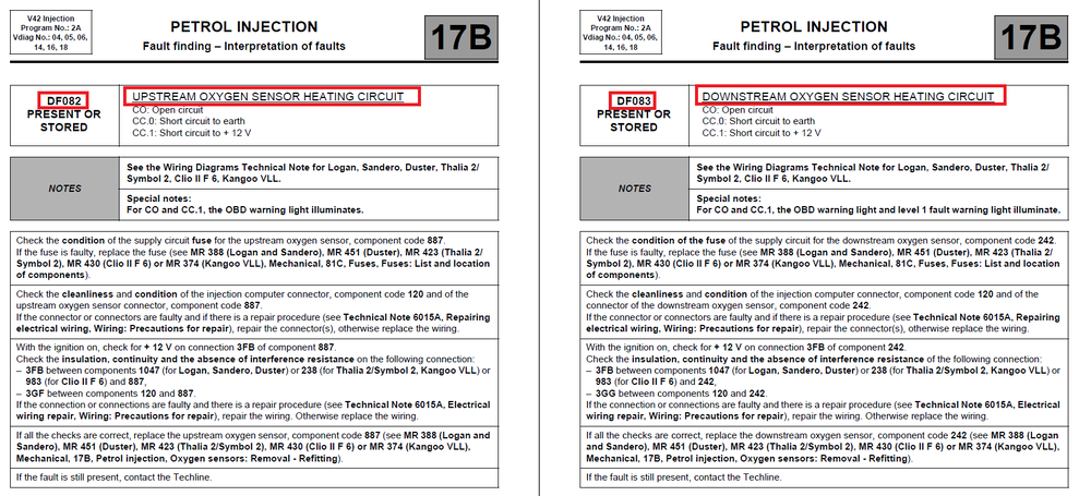

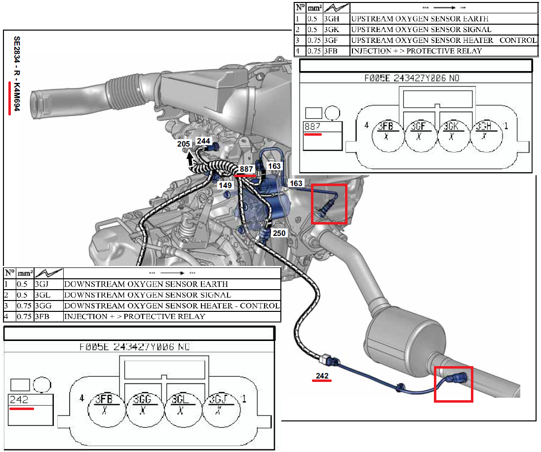

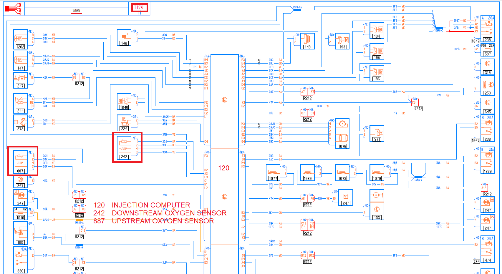

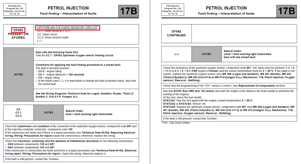

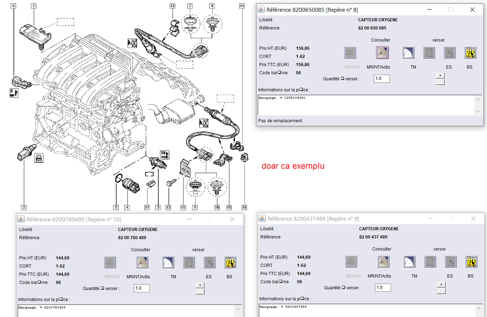

Multumim Gil26 pt detalii, foarte utile! Poti te rog sa-mi arati si corespondenta dintre codurile din program si ce gasesc pe piata de cumparat? Daca merg la un magazit auto il gasesc sau trebuie sa comand din China? Presupun ca la noi e mult mai scump...

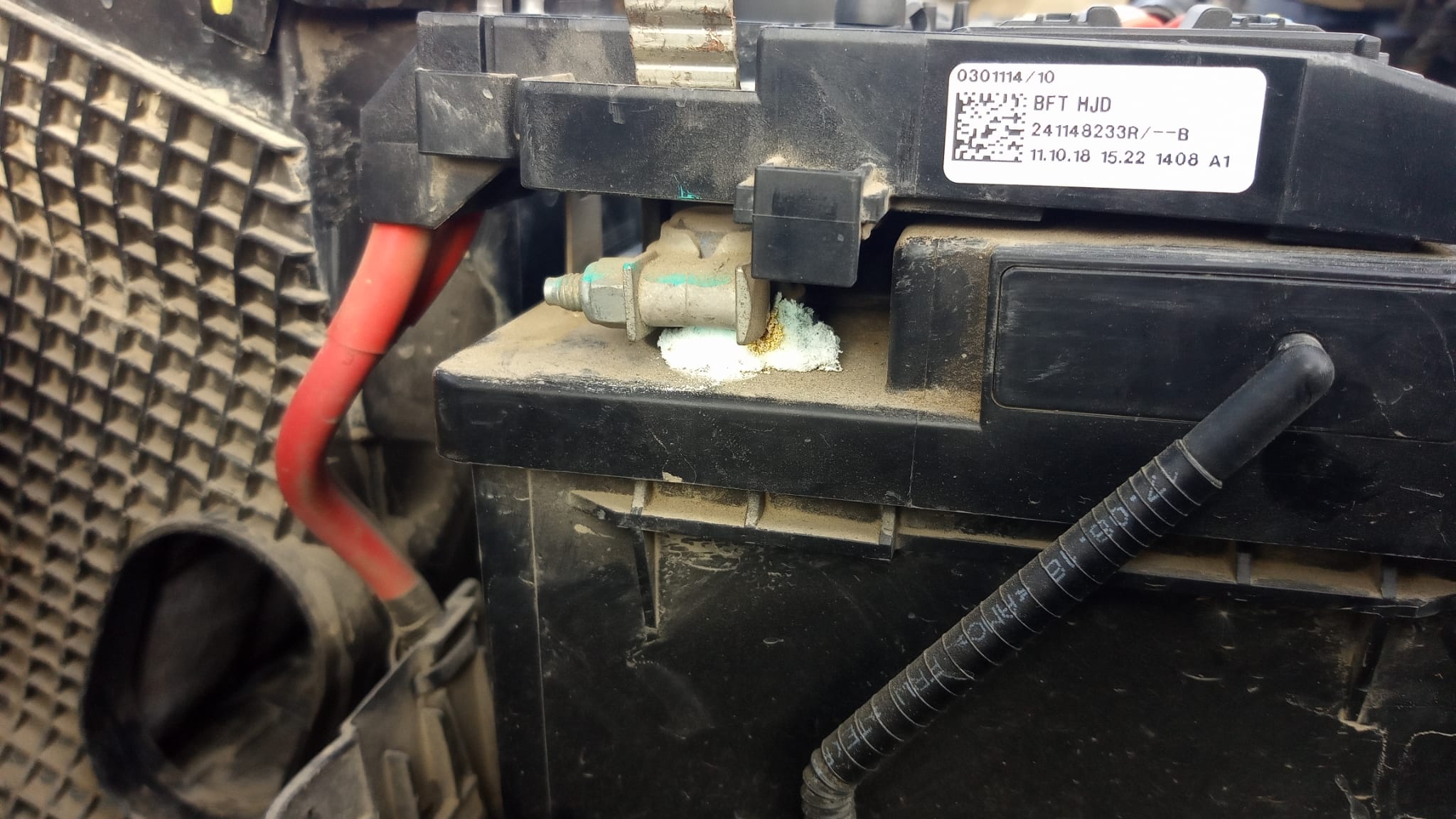

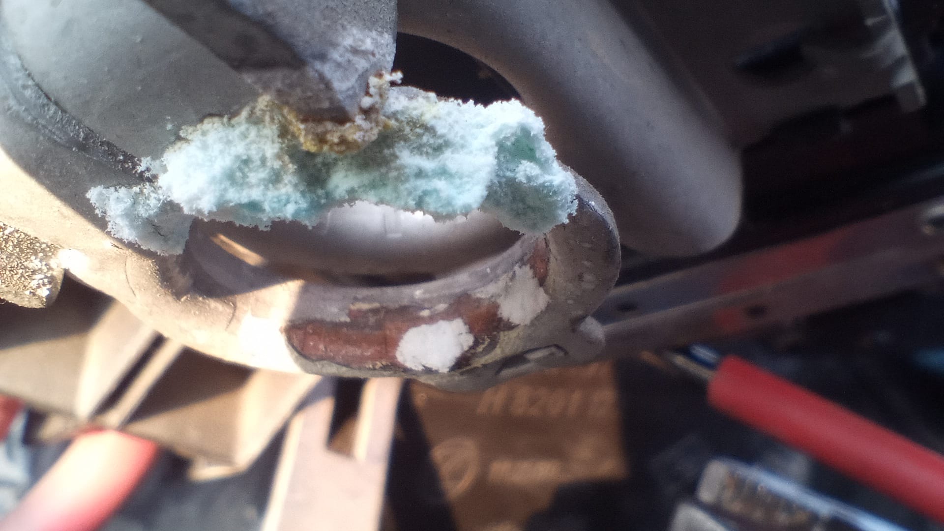

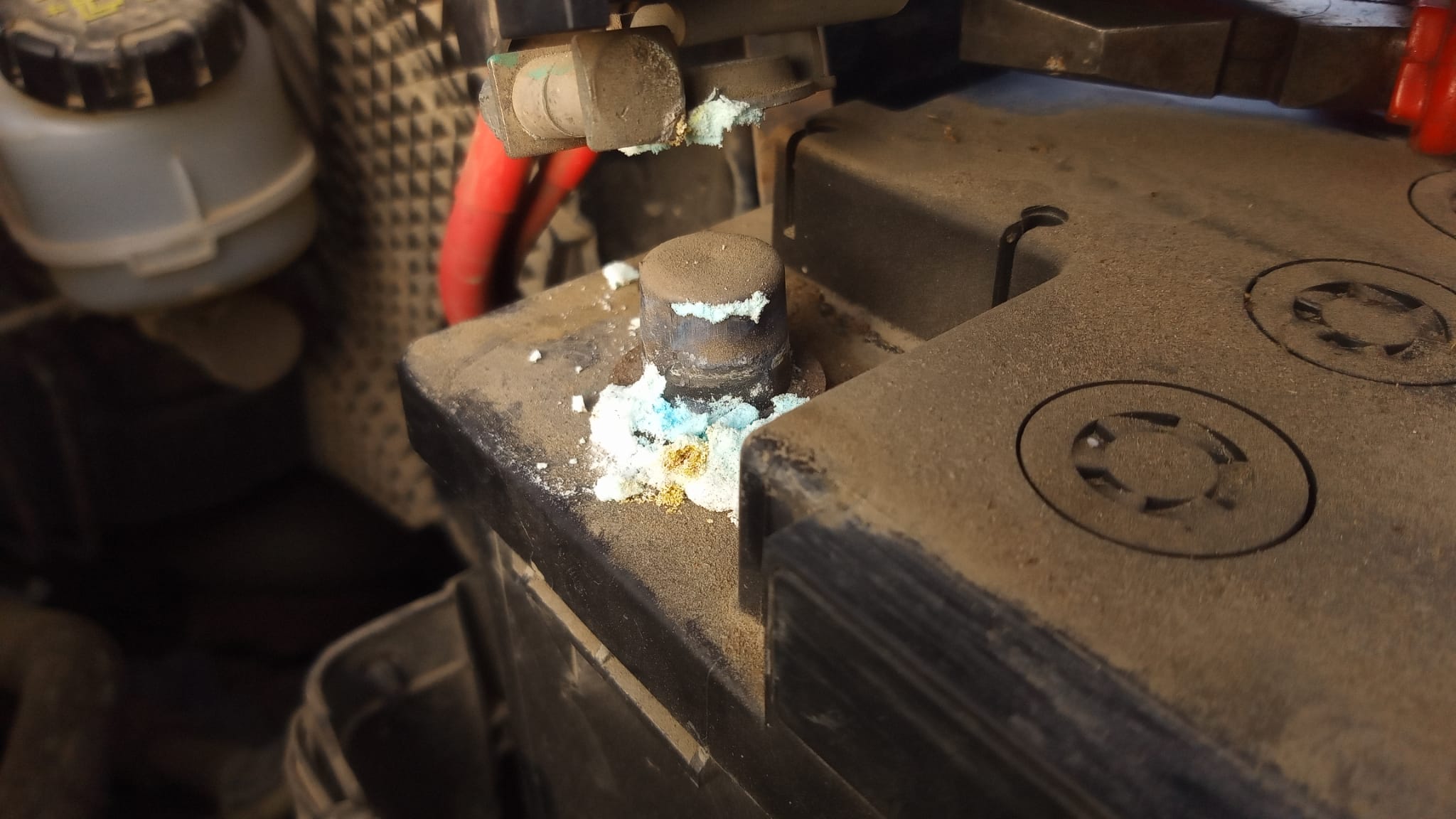

Opteron, stiu ce zici prin bumpul de putere, e de fapt un lag de o fractiune de secunda, in sarcina, la un deal de exemplu. Simt si eu asta chiar dupa ce am rezolvat cu bateria, cauza care a dus la oprirea motorului complet la un drum mai lung.
Las aici poze cu borna de plus care a fost montata din fabrica, in 2018:
